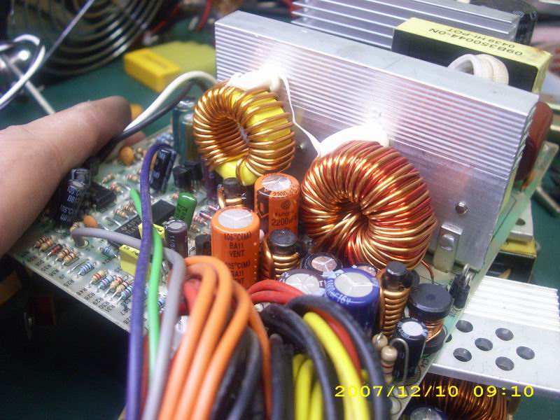

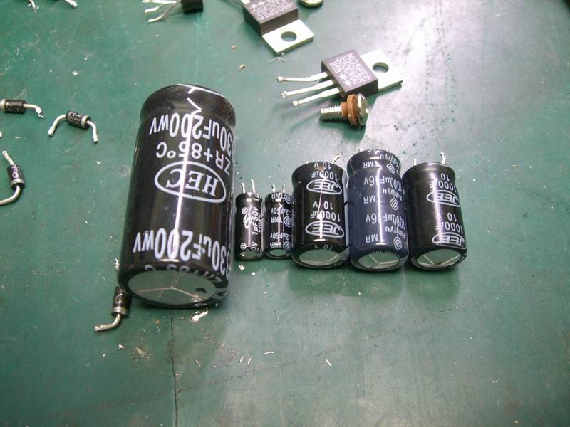

自隨殼電源中,拆下的HEC、JEE以及Fuhjyyu(富之餘)。

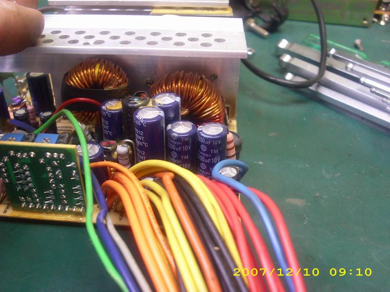

某款電源內二次側的Fuhjyyu,大部分已經膨脹突起。
該電源5VSB輸出端的Fuhjyyu,同樣也凸起。

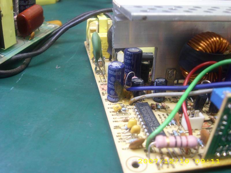

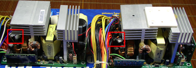

另一款電源內,兩顆Fuhjyyu中靠近整流器端的已經膨脹,並導致輸出不穩。

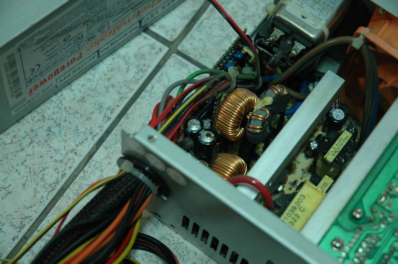

TT早期Purepower系列內的JENPO電容,也曾發生異常。

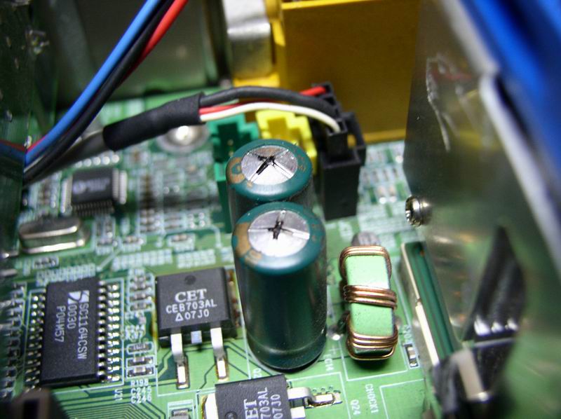

同樣是早期主機板常見的TAYEH,不僅爆了還把旁邊電源迴路的MOSFET弄壞。

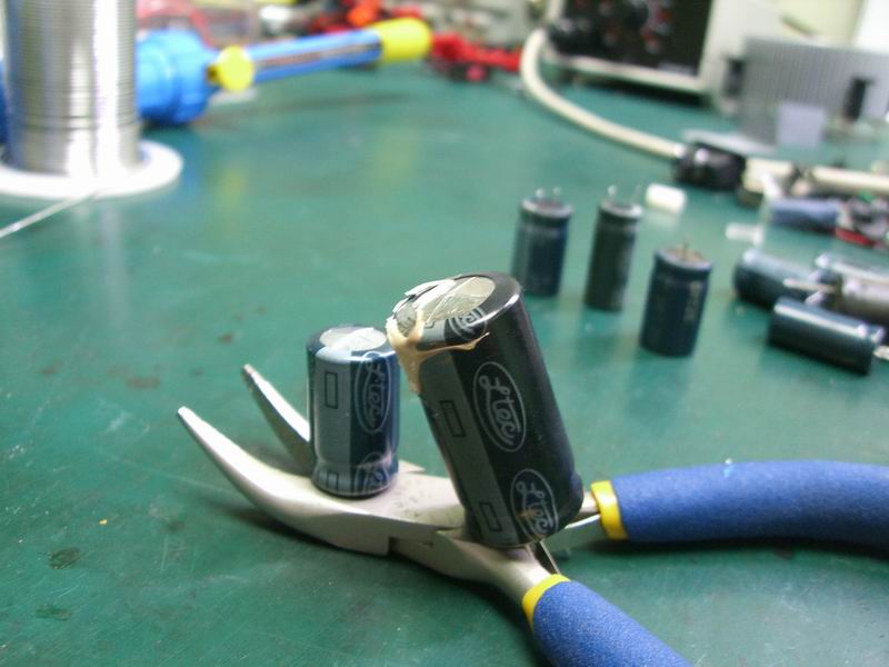

某款網路集線器內電源模組的Ltec,在長期開機使用下也是鼓起來。

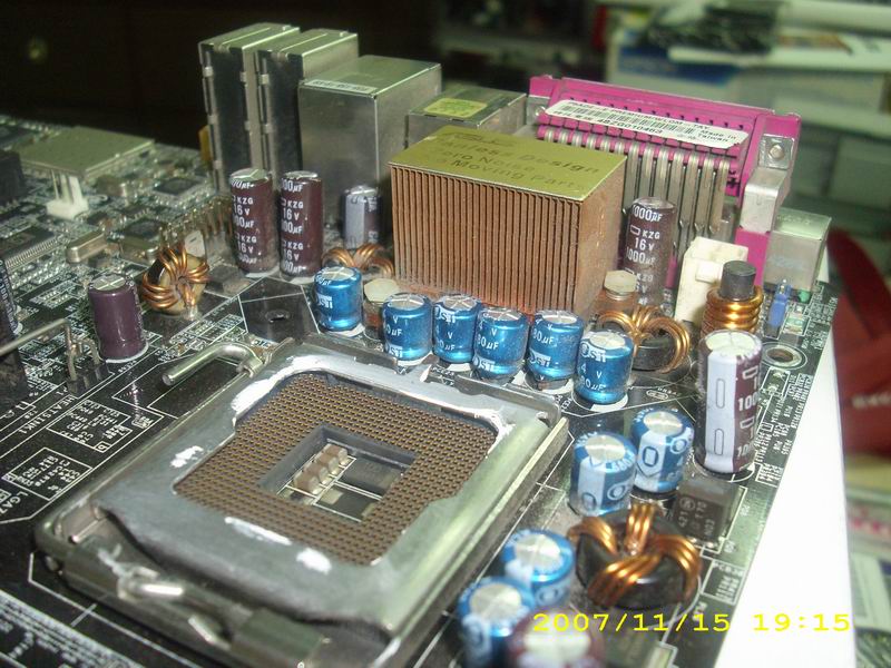

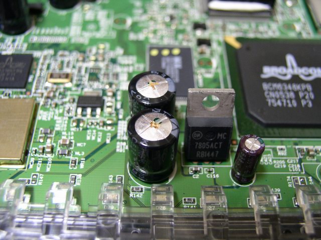

雞排店478主機板上的NCC(Nippon Chemi-con)長時間開機下,當然是鼓了。
K8雖然低溫,但星星店主機板CPU旁邊的NCC也是難逃爆漿命運。

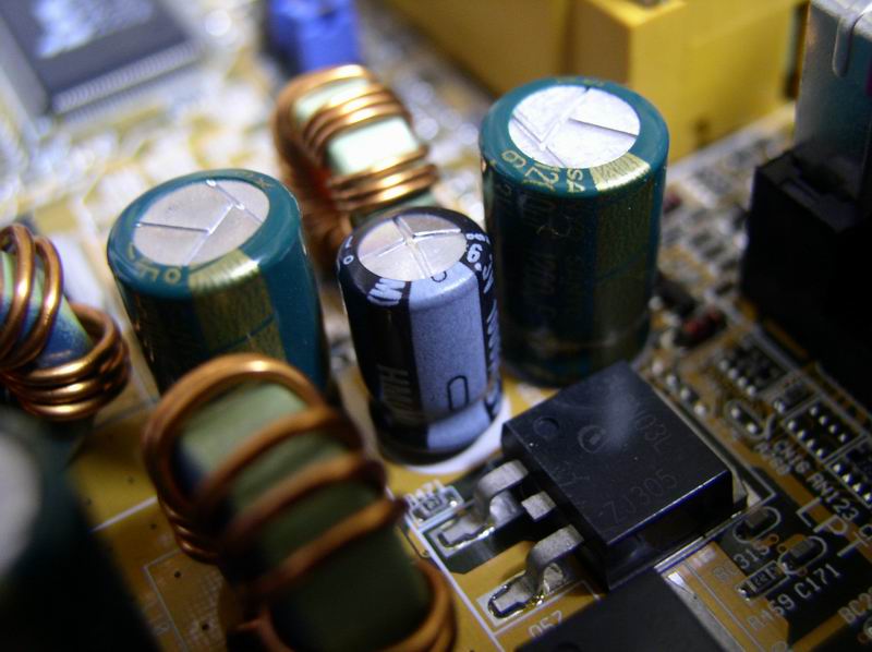

雞排店K7主機板上的Nichicon,不爭氣的鼓了,旁邊SANYO仍不動聲色。

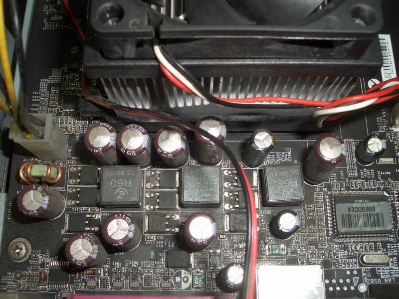

DELL伺服器主機板上,處理器12V輸入端的金色Nichicon,鼓了+吐了。
不要看到鋁殼就認為是固態,即使脫了外皮,"偽"固態照樣爆給你看。

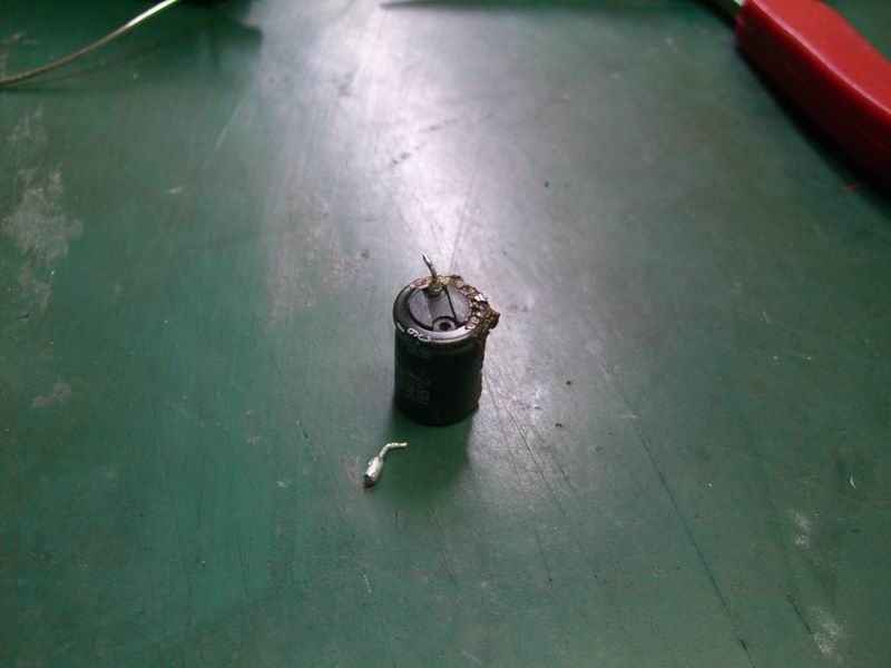

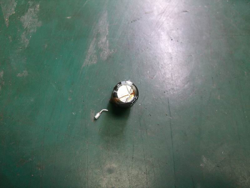

最不想見到的死法,外觀看到是一顆正常的Rubycon電容。
拆下來一看,才發現是內爆斷腳而死,遇到這種狀況,會讓維修的人無力的。

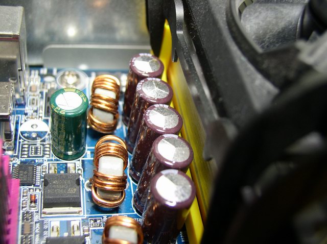

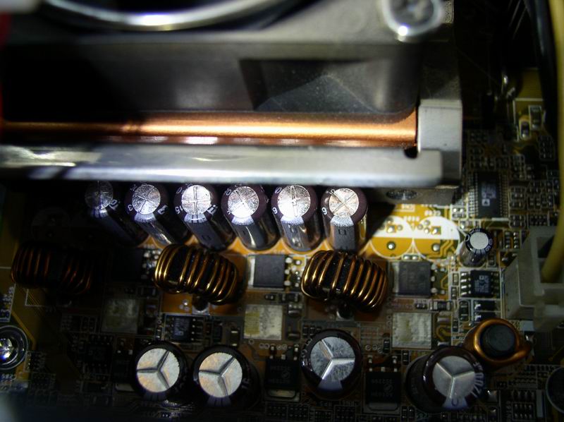

自己有早期 NF2晶片組的一代名版 ABIT NF7-S V2.0
上面也是滿滿的 NCC電容
但最近發現 長期當動物機(24/7不關機)的情況下
北橋附近的電容也紛紛 凸起....
算算 持續到現在少說也有四五年 真的是辛苦了
後來換上同牌子 容量稍大的 電容 之後 又是活龍一尾
