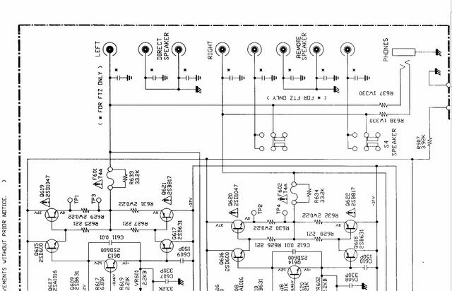

後級喇叭輸出端有人用輸出交連電容或DC Servo的嗎?
喇叭保護器是做什麼用的?
LC分頻網路又是做什麼用的?
三號電池接幾歐姆的耳機?接多久會燒掉?
哪一台擴大機的直流輸出會到1.5V?
何謂大電流耳擴?
不好意思,問題多了點。
這是Rotel擴大機耳機輸出的部分,可以參考一下。
