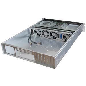

有高手用那種伺服器的機箱裝htpc嗎?
類似這種
風扇會很大聲嗎?價格多少合理?一般小板子(有內顯那種)放的下去嗎?
散熱ok嗎?如果要加顯卡下去,一般大小的顯卡ok嗎?
為什麼要這種機箱?我個人蠻喜歡這種外型的...
或是橫式的,麻煩了,多謝

類似這種
http://666kb.com/i/c3x6b8ncowzjywxx7.jpg
或是橫式的,麻煩了,多謝
小板子絕對放得下。散熱ok。
你這張圖應該是2U,1U會更薄。這麼薄的case要插顯卡一定要用轉卡riser card,轉卡常會有相容性的問題。
用這種機箱主要是為了要擺在機櫃裡好管理與省空間用的。

我想弄的機箱大小,大概就像一般amp那樣,有點視覺上的一致性,但是又不能太貴...
多謝指教∼∼∼

作者無敵大帥哥
類似這種
或是橫式的,麻煩了,多謝
那很吵耶,你確定?
另外,那有點分量,雖然說你貼的裡面並沒有主機板、光碟機等東西

server的機箱應該是指2U 9.3cm高的chassis吧,不過這類chassis的深度至少是65-75cm起跳的,除非無敵大帥哥家中的音響/電視櫃有超過1m深,不然要怎麼塞啊....BTW,比較實際的slim case應該是Aopen的H340之類(現在其他廠商也有類似產品,但鵝沒試過),不過這類case先天上只支援M-ATX/ITX的板子(問題不大),又只能插半高的卡(除非配合riser board轉90度,不過此時又會有別的問題)而且只支援1個3.5" HD(除非不裝光碟換裝HD,或是用H360之類,不過能見度更低),好像從來都不是市場上的主流就是了....
