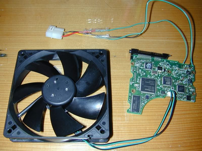

話說手邊上次熱壞了兩顆HITACHI 7200rpm 400G硬碟,
經過送修無望,一直不知該如何利用。
話說清理房間清出了一棵酷大師12公分無力扇,
於是乎合體計畫就這麼開始了∼∼

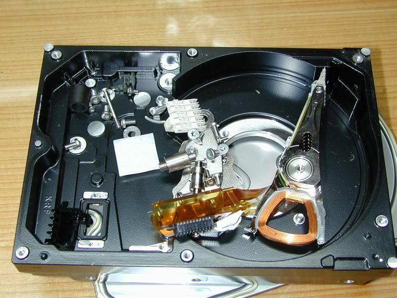

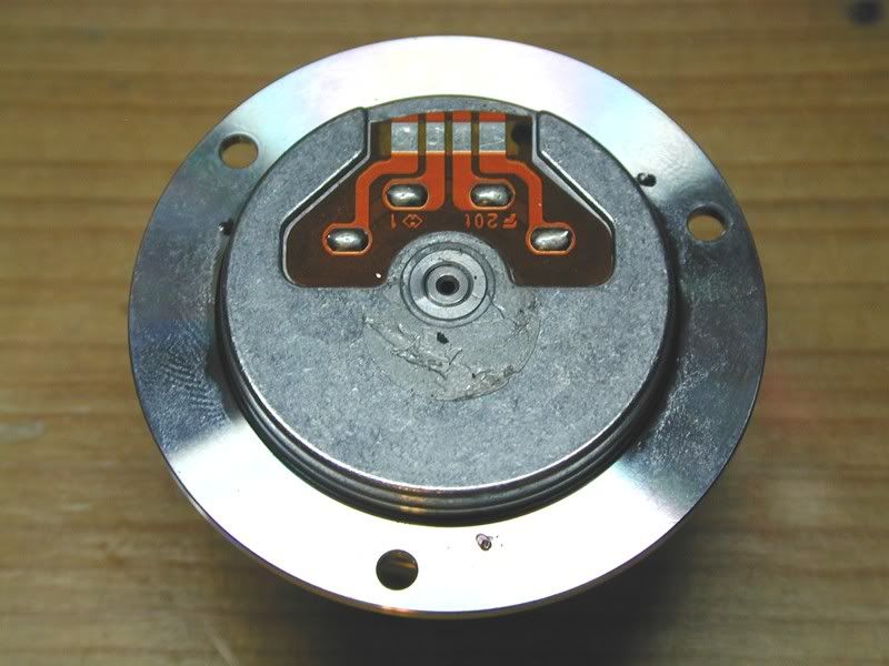

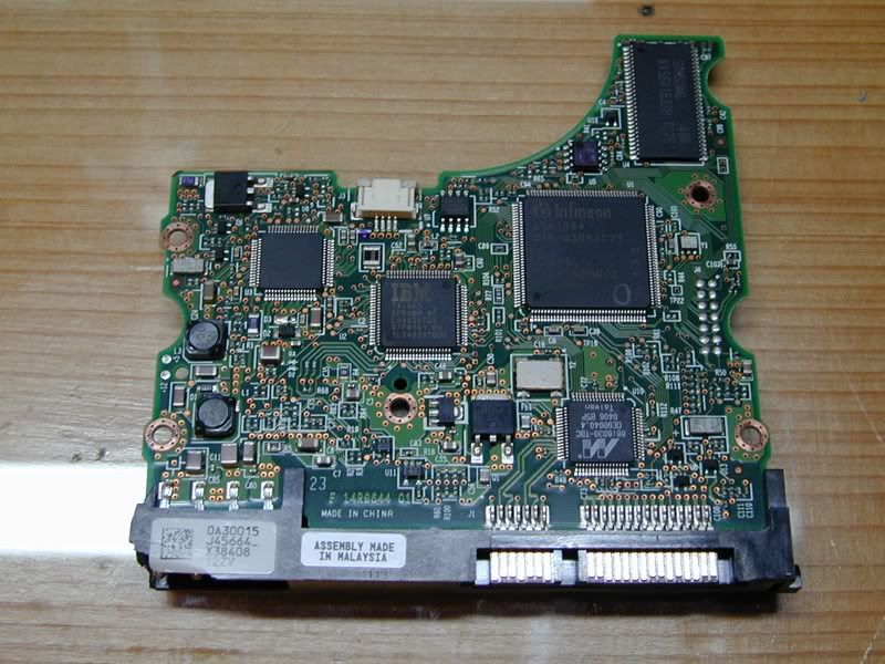

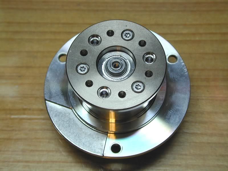

首先解剖硬碟,
由於過程實在殘暴複雜,
小編決定讓大家直接看屍體就好了,
以免腸胃不適。
腦袋∼∼
心臟∼∼

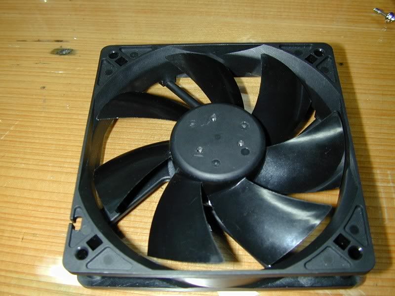

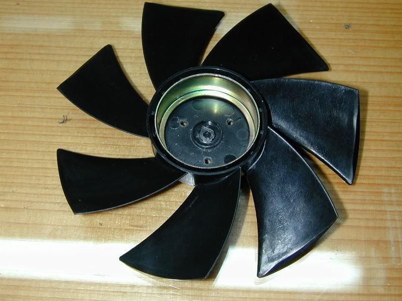

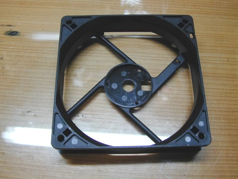

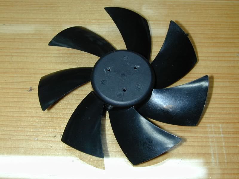

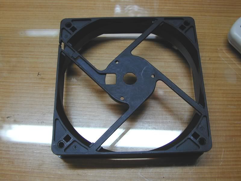

再來是無力扇的解剖∼基於同上理由,
依然直接讓大家看屍體∼XD
正面****∼
背面****∼
四肢正面∼
四肢背面∼

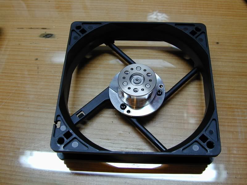

看完了零組件部分,接著是重頭戲啦∼
指揮挺合體∼∼

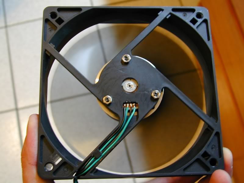

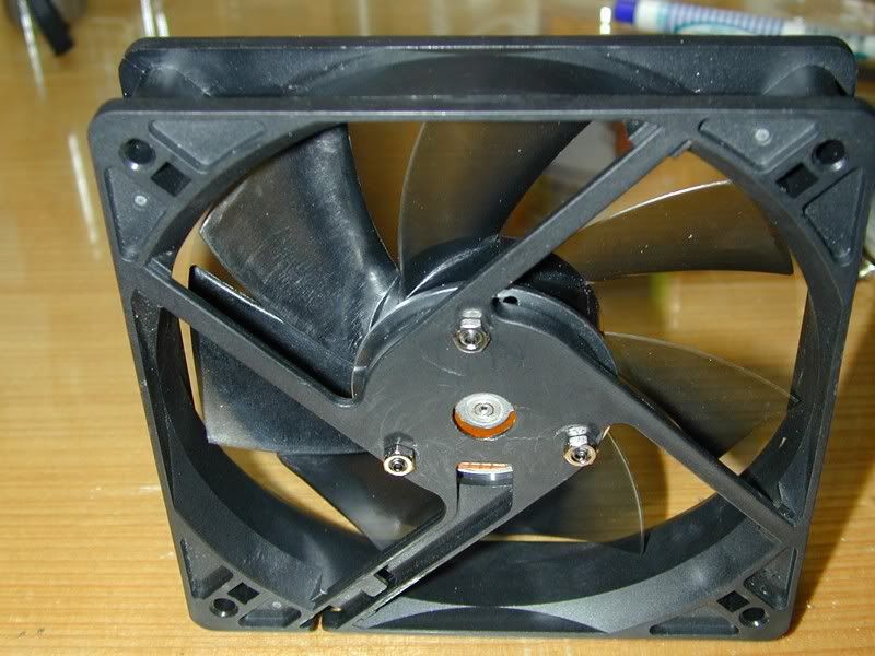

首先把硬碟馬達接合到預先鑽好的風扇框架上的三個孔上面,
裝上風扇∼
鎖上所有螺絲∼

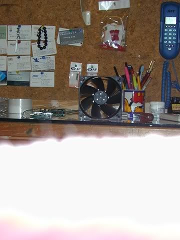

上電發射!
只聞馬達啟動高頻音,轉速在四秒間就拉到了最高轉速∼∼!
天哪!實在是太棒啦!
居然一點震動都沒有!
照理來說轉速已經七千多轉了不是嗎?
風扇居然還可以不靠任何外力固定就乖乖待在發射平台上!
觀察之後發現沒有任何危險,
於是乎用手拿起來晃一晃∼∼
喔∼就是這個感覺,
就像駭客任務裡面某人說的一樣,
用法文罵人就樣用絲綢擦過屁股一樣滑順∼∼
這顆風扇在我手上的感覺就好像是完全沒有在轉動一樣的感覺!
為什麼會這麼滑順呢?
我以後都用不到這麼棒的風扇怎麼辦∼∼!

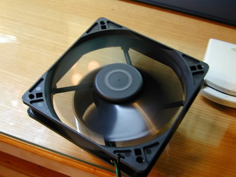

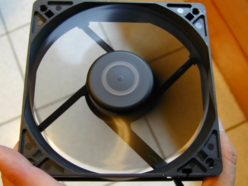

最後奉上運作照片兩張∼∼
仔細看那扇葉透明度∼∼我是一手拿風扇一手拿相機隨便拍∼
因為沒有任何震動,因此拍出來的效果真是清晰到不行∼∼
連小編自己都嚇到了∼!
運作正面
運作背面

補一張運轉中相片,因為沒有震動,
不靠任何固定就可以平穩運轉。
