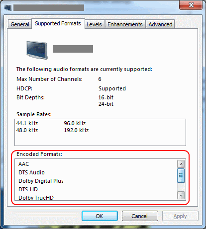

http://i666.photobucket.com/albums/vv22/per1-q1222/temp/sound_device_info.gif
看完圖~~我可以確定我的沒出現支援DTS-HD 和 Dolby True-HD
而且我現在安裝驅動程式沒辦法順利完成...只能用手動的方式完成安裝
不知道是不是這樣造成..
另外找到討論串也有我可以參考的線索..看來還有其它的影響因素呀~
http://5i01.com/topicdetail.php?f=348&t=1998797&p=2
謝謝各位網兄啦~

答案出爐.......就如我貼的討論串...
是螢幕的問題~~造成我的擴大機自動降級..
我是用HDMI轉DVI接螢幕...EIZO S2402W
最慘的情況是換一台HDMI的LCD了~
