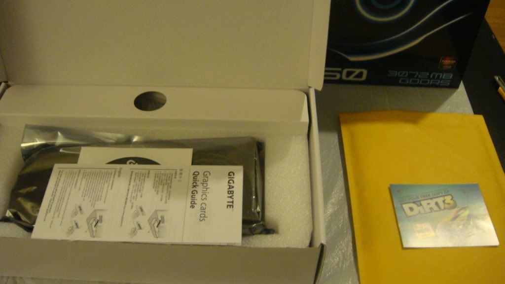

外盒跟AMD附送的DIRT3下載券。
盒子打開了

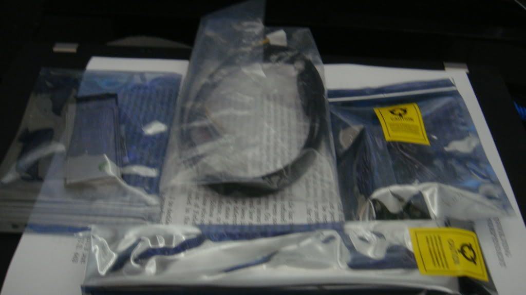

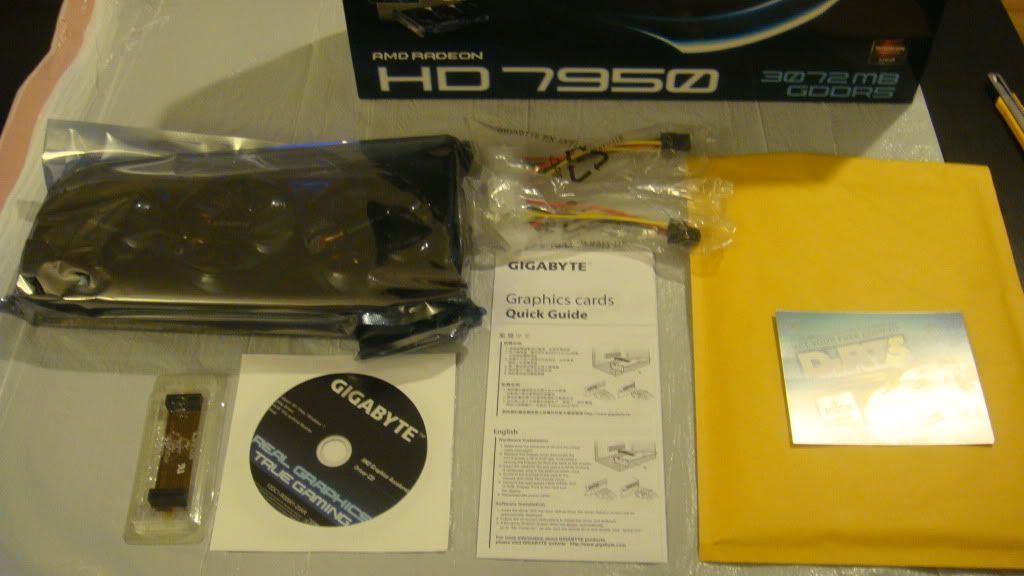

盒內配件一覽(說明書一張,光碟一片,雙MOLEX轉6PIN電源線X2,CF連接器, 還有當然就是在靜電袋內的卡啦)

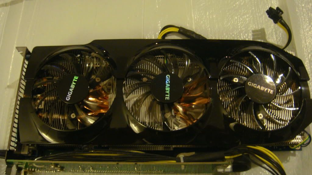

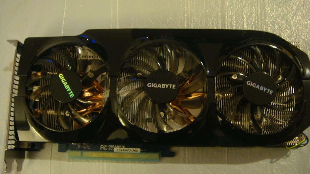

怪獸現身了! 技嘉這回不錯,金手指上有套子保護.

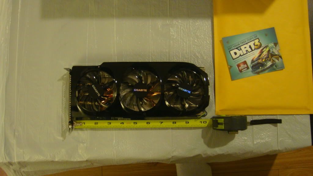

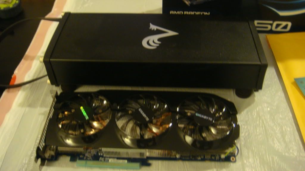

這張卡有多長咧,大概10寸左右.

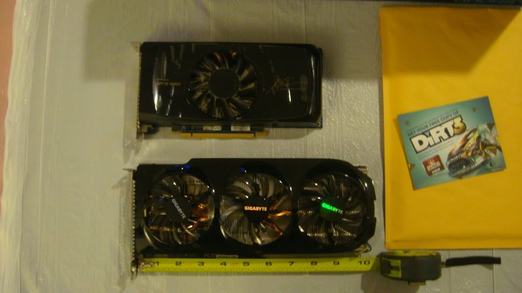

跟我上上一張卡GTX 460對比, 畢竟是高階卡,長一截是正常的.

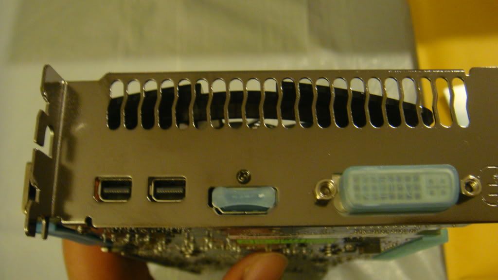

側面照可以看到接口, MINI-DP X2, DVI, HDMI (有保護套)

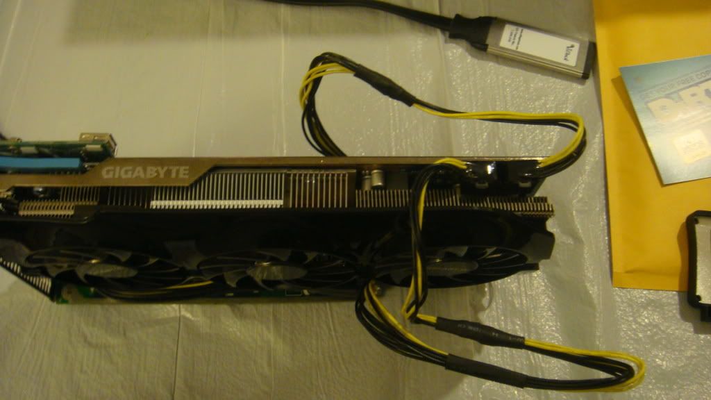

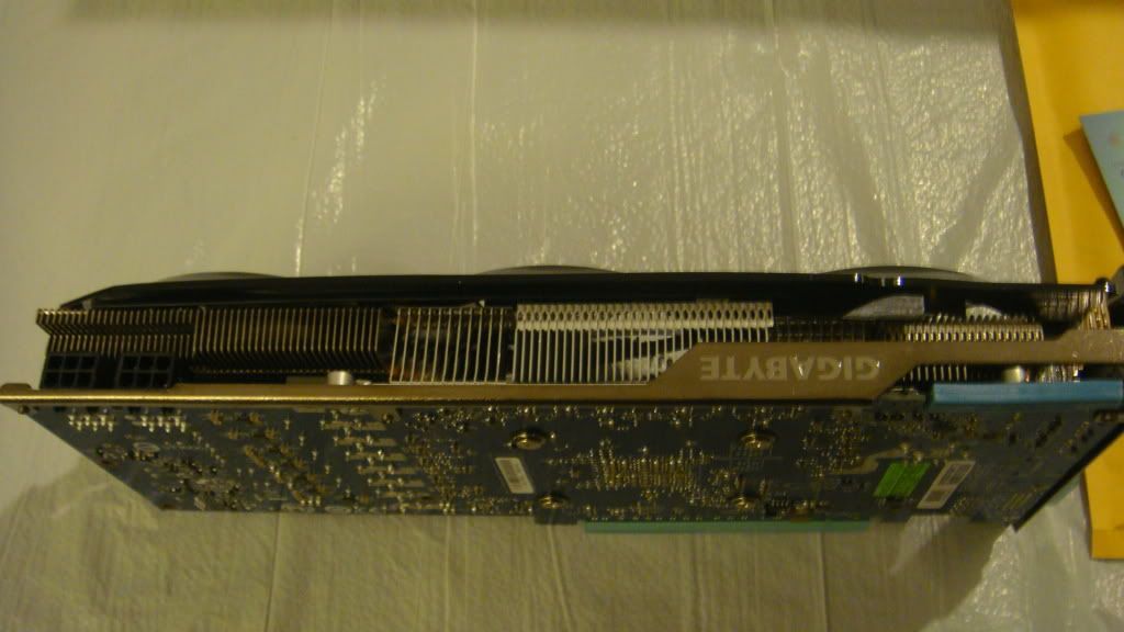

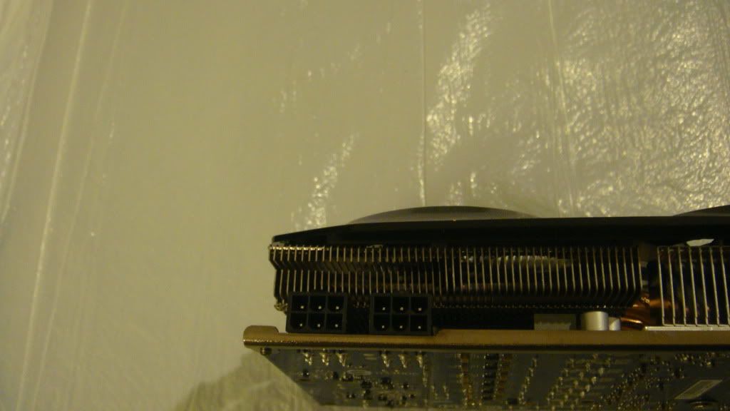

上方照,可以看到散熱鰭片跟雙6PIN接口.
確定是雙6PIN電源

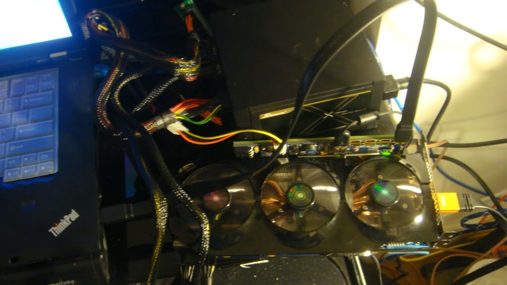

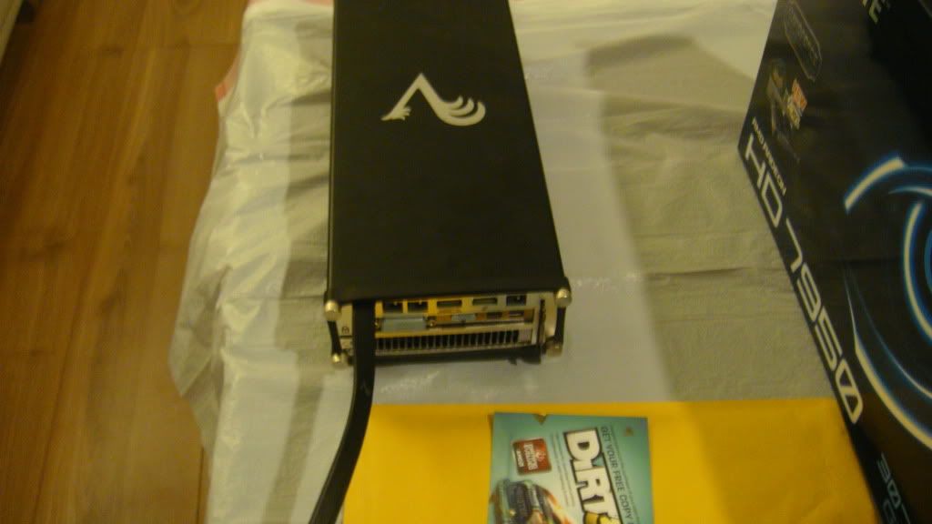

拿出我的VIDOCK 4 PLUS外接盒,這就是她的歸宿了...(至少我當時是這樣認為的)
裝上PCI-E主板了...
接上電源,VIDOCK 4 PLUS就只有雙6PIN,供電極限225W,所以這也是我一直執著於雙6PIN的原因。
將外殼鎖上

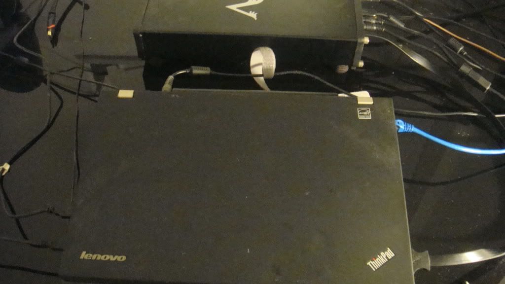

連接到我的ThinkPad W520

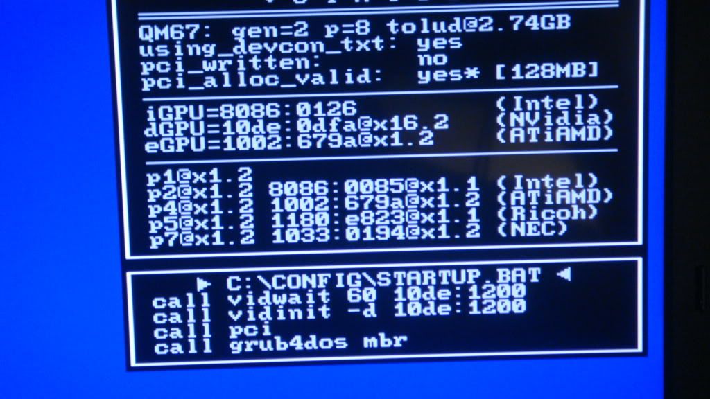

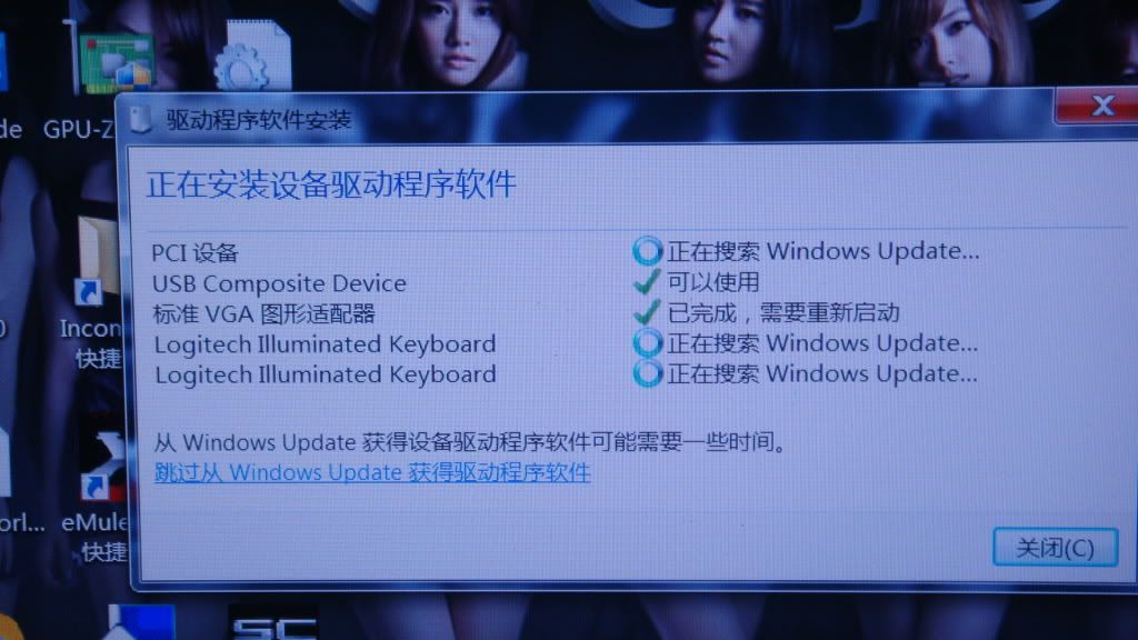

開機進入EGPU SETUP檢查一下TOLUD跟連接訊息,有在玩筆電外接的都應該明白我在擔心啥. OK, TOLUD控制在2.74GB, EGPU有128MB空間. 這樣應該OK.

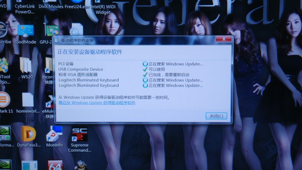

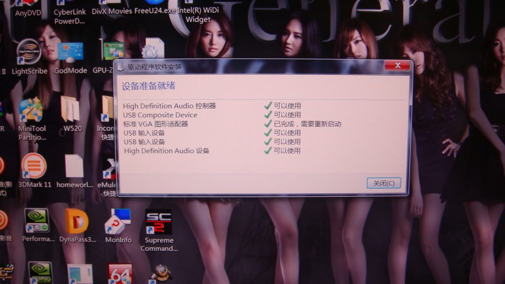

進WIN7了,已經自己在抓驅動了,好的開始...至少我當時是這樣想的...
初步完成
凡事沒有後悔藥呀,多麼希望能夠回到這一刻...

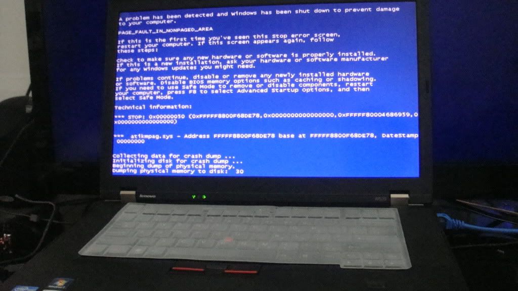

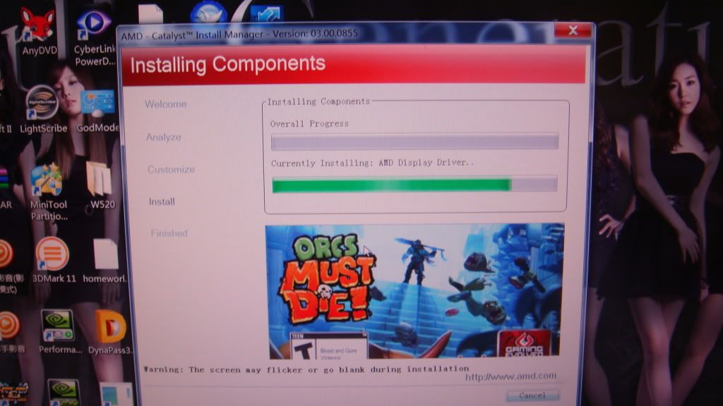

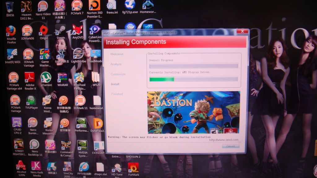

總之咧,我此時開始手賤,直接開始灌驅動,然後每次都是BSOD...
直到我朋友問說呃,你不會是在灌CCC 12.1吧...
我說對呀!
友:還對?你不知道12.1不支援7900系列嗎?
我真的不知道...(心虛)
友:不是有光碟嗎?
早丟一邊去了,經驗害死人呀...
再次提醒一下諸位,12.1不支援7900系列,所以就算安裝成功也不會有用的.
正確的驅動在這: http://support.amd.com/us/kbarticle...RC11Driver.aspx

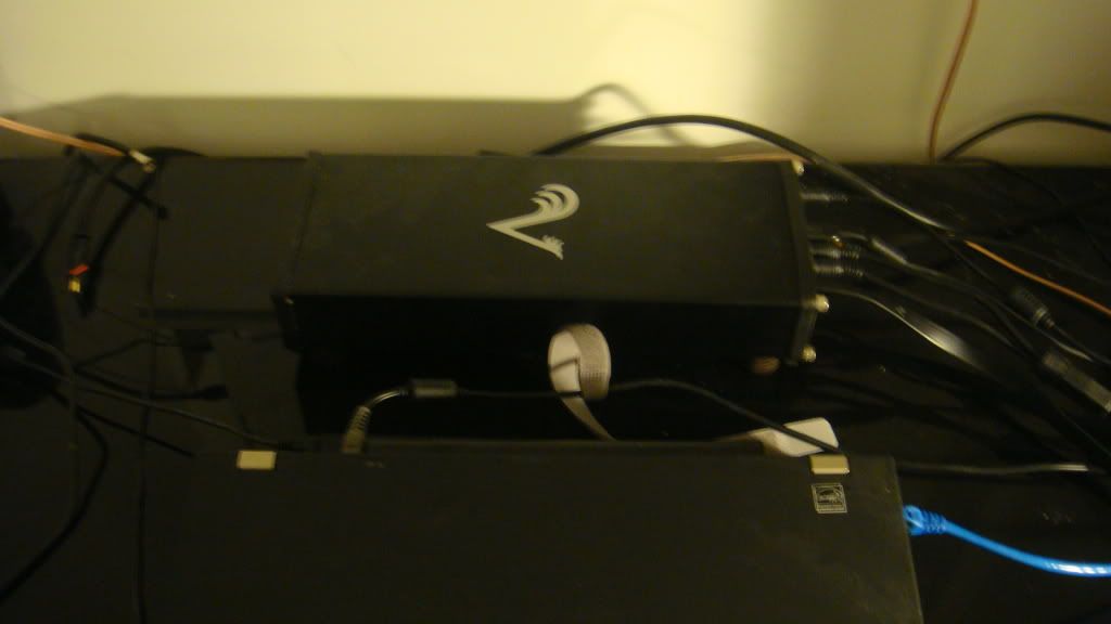

所以在EGPU SETUP作者的慫恿下,我訂了DIY VIDOCK套件PE4H ( PCIe passive adapter ver2.4 )

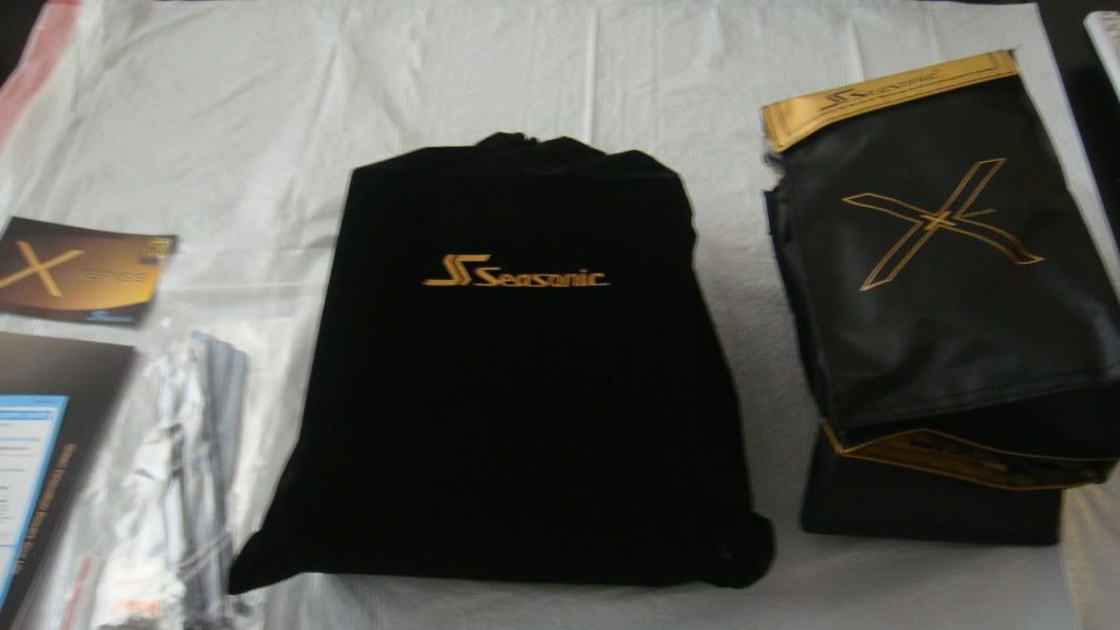

DIY VIDOCK套件是不帶電源的,所以還得再買一顆電源 (後來證明這個是多麼明智的決定)
海韻X系列超有質感的,還有絨布袋...
舊 2012-02-06, 12:35 AM #3
carage離線中
carage
文章: 2,931
PE4H套件跟海韻X560上機照...
可惜進WINDOWS還是出現這個...
移除驅動,DRIVER SWEEPER,重開機...

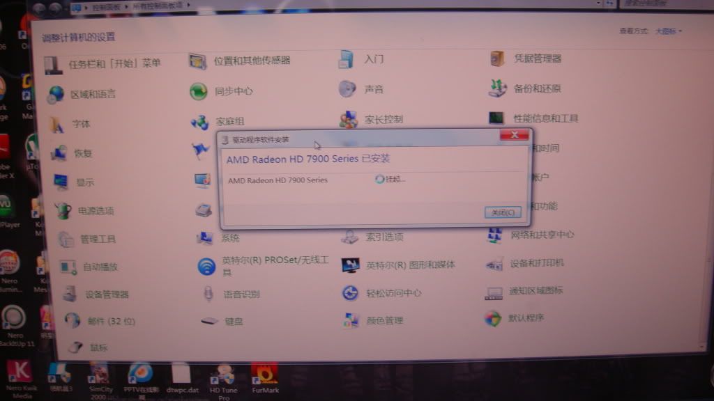

這次WIN7認出來型號了...
再來裝7900系列驅動,這樣才會有CCC呀...

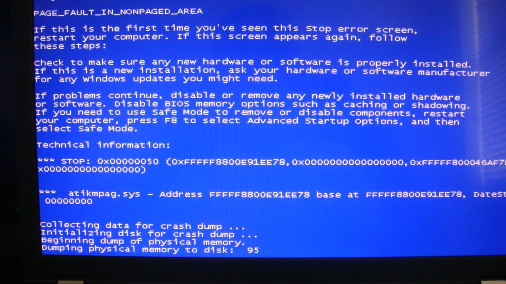

到這裡我很開心,結果下一秒就笑不出來了...BSOD...
舊 2012-02-06, 12:42 AM #4
carage離線中
carage
文章: 2,931
試了幾次都是同樣BSOD結局,怎麼辦咧...

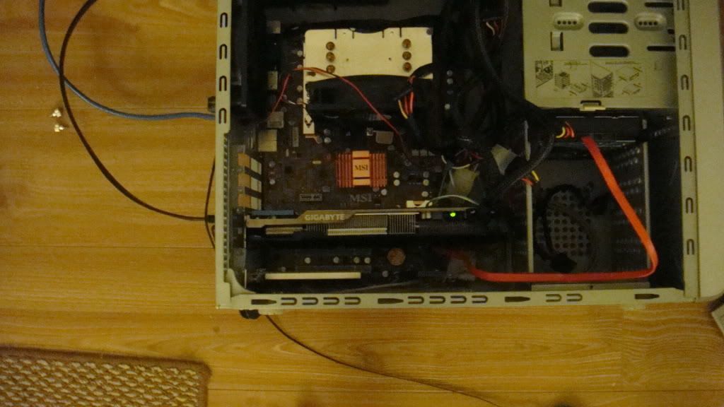

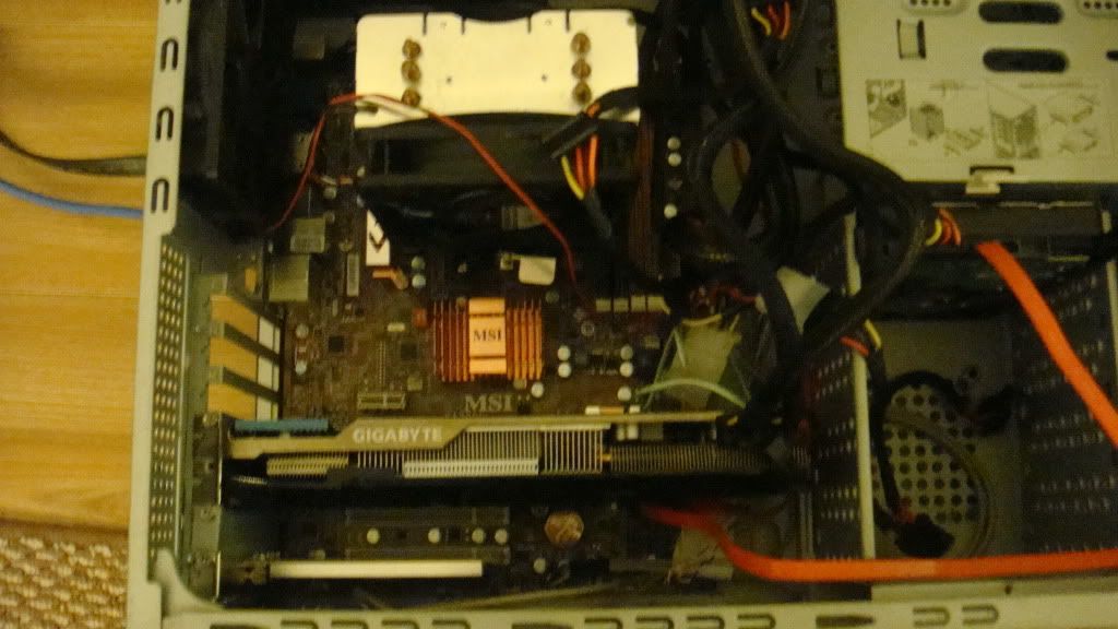

終於修復了,可以裝上測試了.

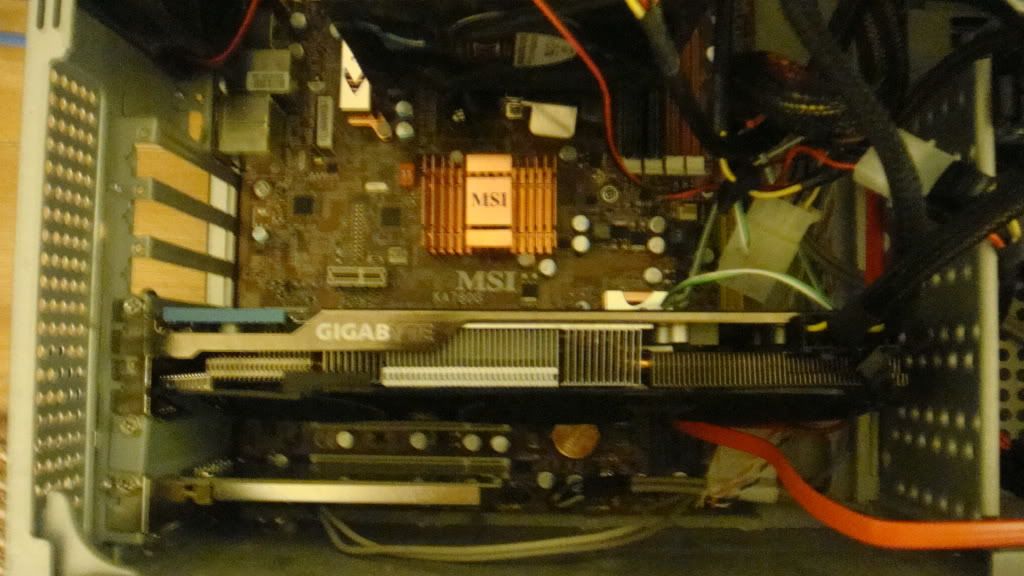

7950在小機殼裡面還是有點...我頂你個肺啦...

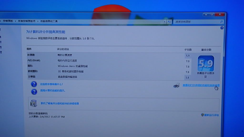

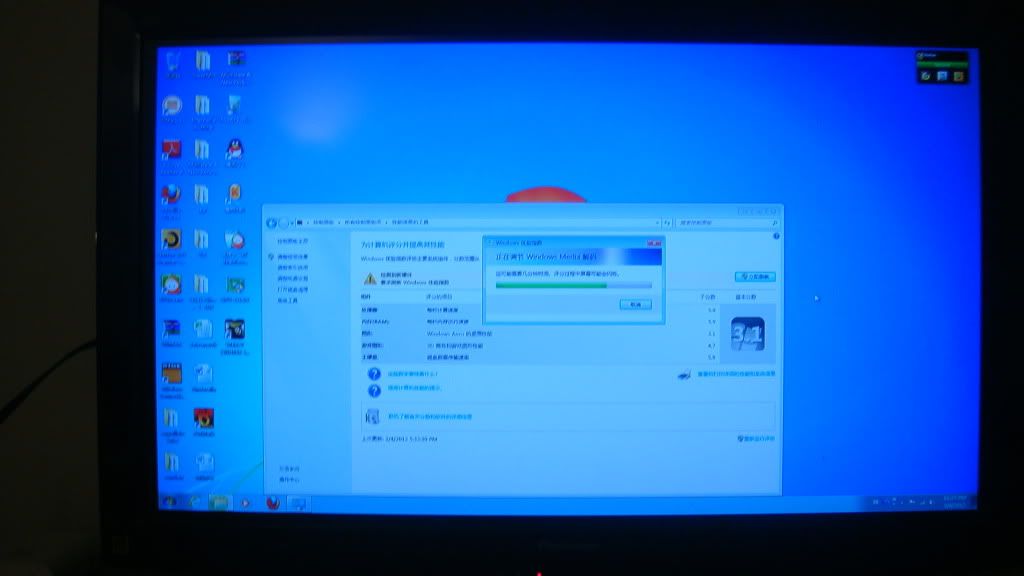

進WINDOWS跑指數

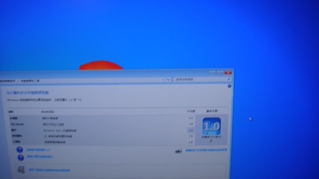

怎麼可能? AERO只有1.0? 3D性能7.9!
我想說是WINDOWS的BUG吧,畢竟是新架構...

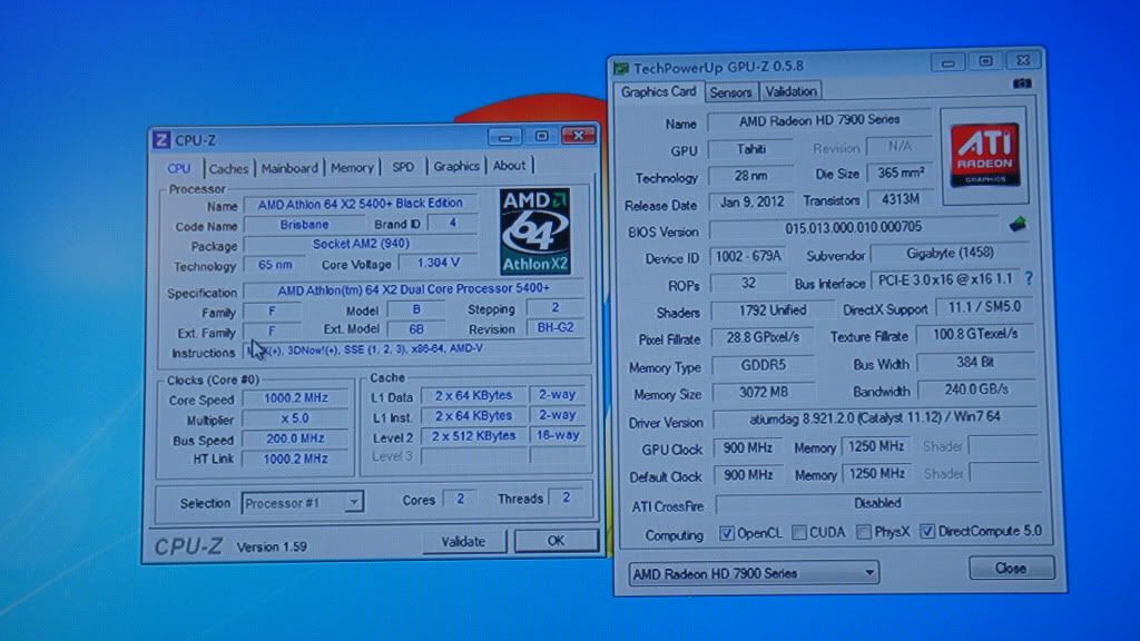

來看看GPU-Z跟CPU-Z

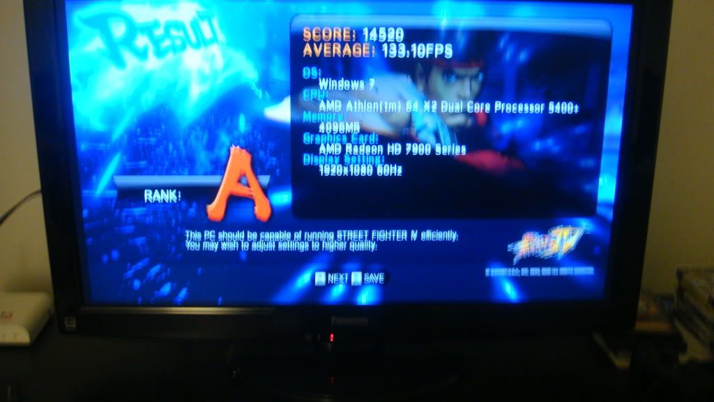

直接來跑BENCHMARK...

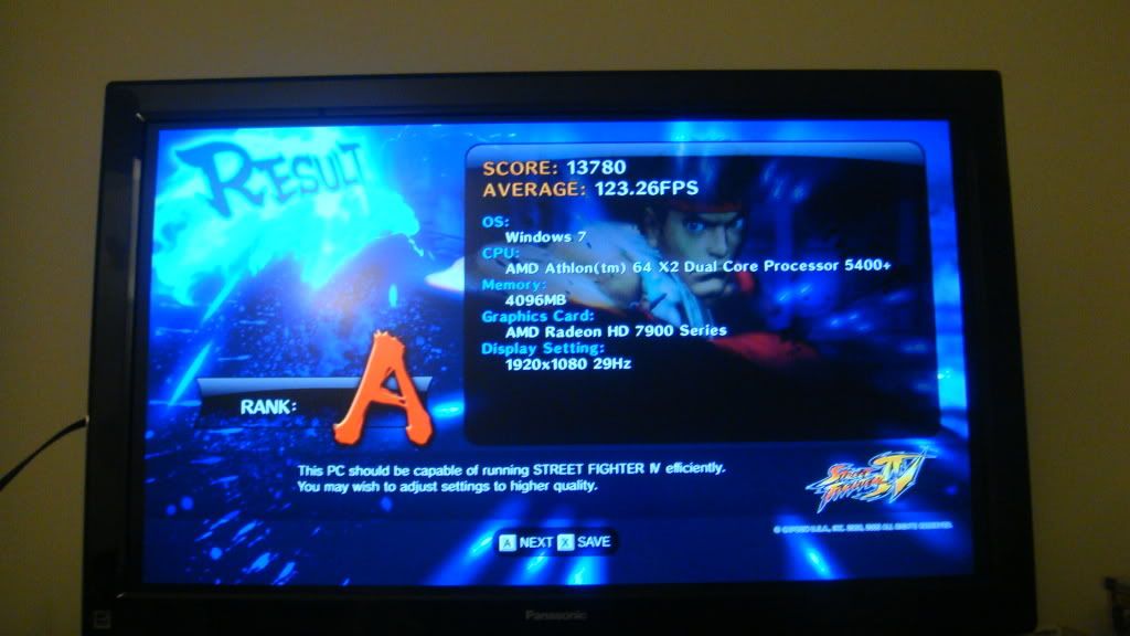

第一次跑,畢竟是780G平台...不過過程中發現為何顯示模式1920X1080i 29呢?
這台電視明明支援1080P60呀...進CCC手動調整一下...
調整後再跑一次,平均FPS增加了10.
體驗指數重新測試也正常了.

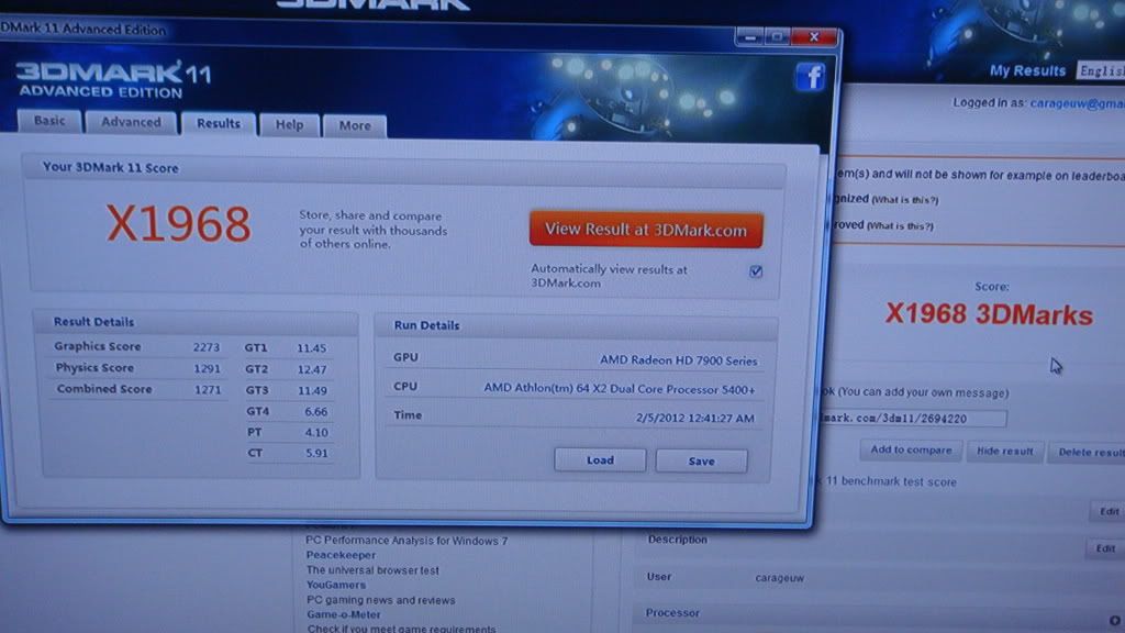

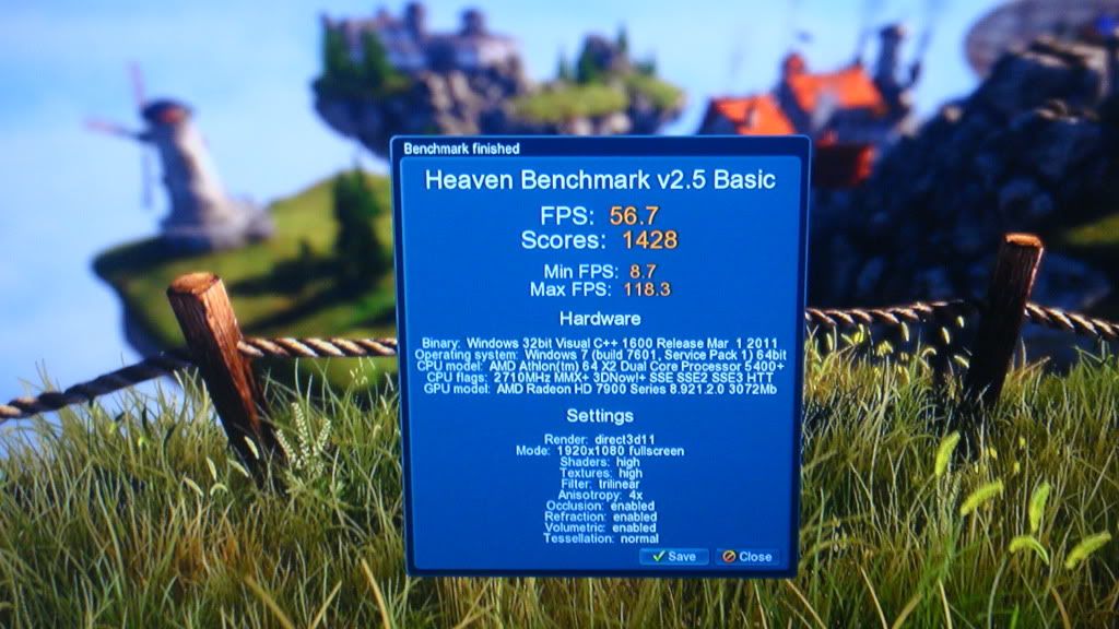

HEAVEN成績
3DMARK11成績

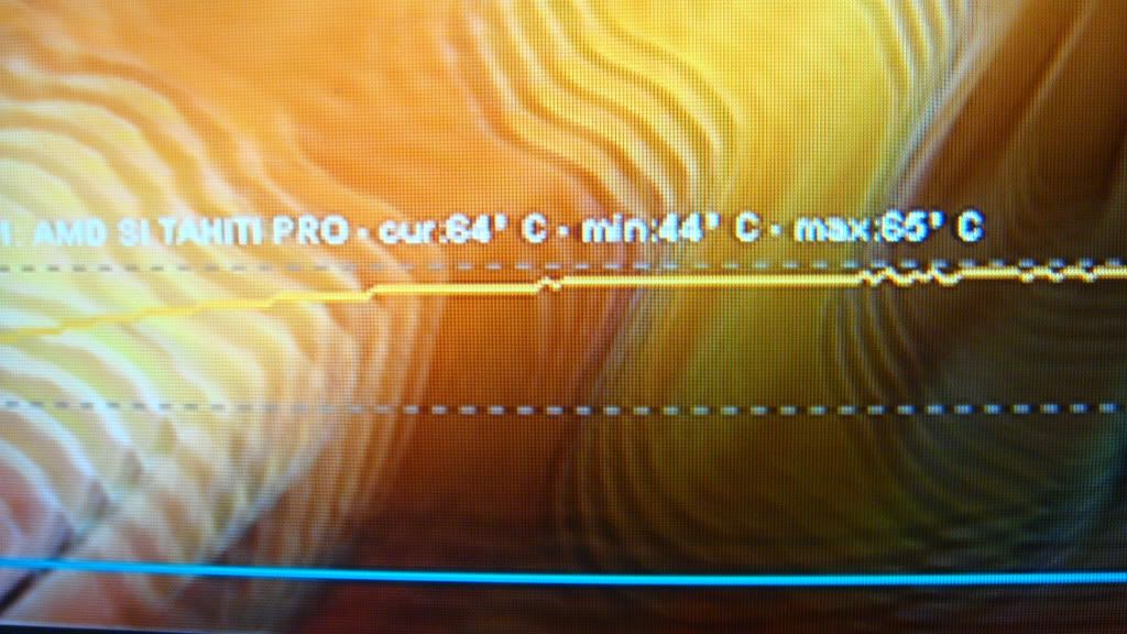

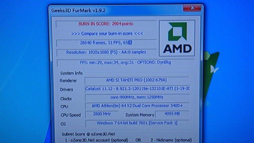

FURMARK 1.92 15分鐘燒機測試中
測試結果65度,溫度控制的不錯. (後來謎之音說會不會是針對軟體“最佳化”了呢?)

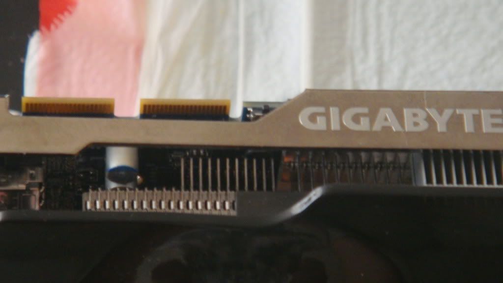

補充說明一下...在CF LINK位置旁邊有個BIOS SWITCH,之前一直沒有注意到.
有沒有特殊功能就不確定了...
另外這張型號為Gigabyte Radeon HD 7950 WindForce 3X (GV-R795WF3-3GD)
