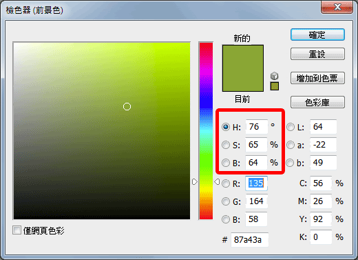

自己做方框
再用點滴工具去看那個綠色的RGB值是多少
然後自己漸層一個一樣的顏色,再打自己喜歡的字型上去就好
去調色相飽和度,我看你得調半天
此文章於 2011-12-08 11:07 AM 被 Dragon cat 編輯.

用 影像>調整>取代顏色>
選取範圍 就選要調整的
朦朧 數值愈大涵蓋範圍就大
取代 裡點顏色,然後直接打上你要的RGB,再回來調明亮度
最後上個漸層就行了,我po的沒上漸層,可以用的話你也可以拿回去自已加工一下。
