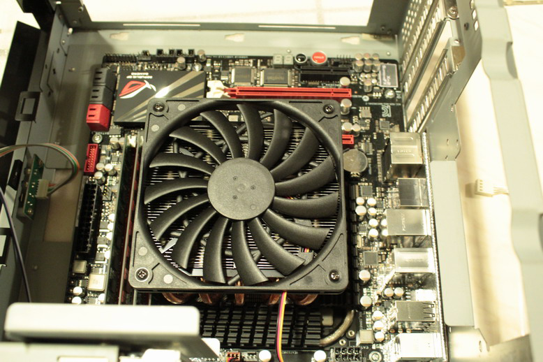

一直以來我都用原廠風扇,最近越來越覺得吵
爬了很多文章後決定買風�**諢A
想說如果風扇太高就改用忍者薄扇,進可攻退可守
今天搞了一個下午終於換上了
果然太高只好換上薄扇換上後還有些空間
但是.....
想請問大家...
薄扇的電源線只有3條線,風�**諨鴠貌滬榆隻�4條線,所以可以控制風速?
為啥原廠風扇也是3條線就可以控制轉速勒?
之前看網路討論說這款薄扇很安靜,連2000 RPM也滿安靜
就買了2000轉的,沒想到超吵然後又不行控制轉速...
一開機就全速前進 囧
搞得跟開電風扇一樣大聲了
風�**諨榆隻w裝是...風"吹"向CPU吧!?
2000轉薄扇已經夠吵了!鎖在散熱器以後變成緊貼著吹聲音又更大聲了
現在是不是只有換上轉速慢的薄扇沒其他方法了?
(除了換其他散熱器or換機殼 :think

基本上兩條線也可以控制轉速.降壓線就是拿來降轉速的.
三條線只是多了一個轉速的偵測.所以看得到現在多少轉.
有些主機板的4PIN的PWM頭也支援三PIN的風扇.
所以.你看到三條線可以控制轉速是正常的.
12CM的風扇我只能忍受到1200轉.2000轉真的不小聲.
所以.我的SG03現在只裝i3的CPU.買了一個原廠的銅底散熱器.還可接受.
薄扇要找轉速低的不知道好不好找.不然就試看看降壓線.

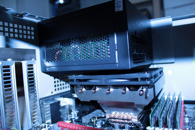

那個電源的風扇是向上抽風嗎? 會不會和風�**諈漱U吹風扇搶風啊? 方向相反
電源風扇朝機箱外側,抽外面風..

去BIOS裡找把Q-FAN功能打開,
轉速就會降低,自動控速。
每個人對聲音大小的感覺不同,
12公分超過1500轉我覺得就算大聲了,
平常都用1000轉。
你裝上去後聲音更大應該是吸不到風(被電源供應器檔到),
你可以試試看電源供應器反裝(朝CPU),
CPU散熱器風扇也反裝(往上抽),
讓氣流能順利的帶出去。

那麼小的風扇空間,又跟psu那麼近
又降轉風扇,搞不好效果比原廠風扇還差~~

那麼小的風扇空間,又跟psu那麼近
不會勒...友站有人分享也是類似用風�**諈煽票鷎僭t薄扇
比原廠扇少了快20度耶
