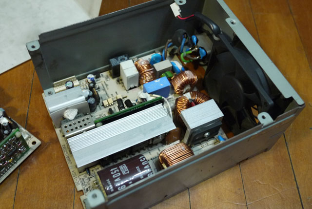

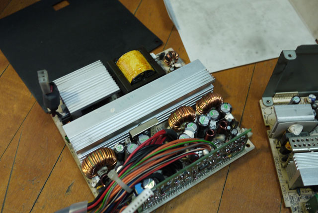

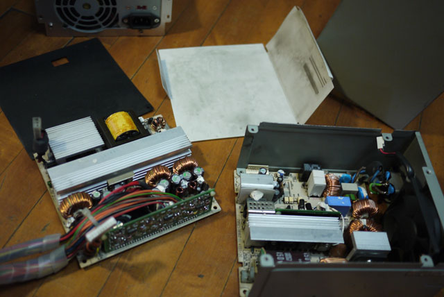

請教一下狼大,小弟我一直在考慮該不該換POWER?
目前的設備是
i3 540
ASUS P7H55-M/USB3
Dell Prec H700
intel PCIe GbE
熱抽盒兩組
7200rpm 哈滴 6顆
CPU風扇、POWER 8*8風扇
熱抽取盒 8*8風扇兩顆
系統散熱8*8風扇兩顆
而所使用的POWER是8年多前買的台達450W OTL
超大顆的日系電容,連濾波線圈也都超大顆超實在
當初不惜血本花了$4,500跟虎大買的
想當然,老規格 POWER 插在新板子上自然ATX就只有插到20pin少了4pin
另外EPS12V也只有插到4pin,另外4pin也是空著了。
最近才剛換了 SANYO 8*8 3100rpm 散熱風扇,
並不是原本的台達絞肉扇掛了,
只是覺得都轉了八年多了,怕突然掛了POWER燒掉而已。
因為這顆老POWER一直都活得好好的,所以也不曉得該不該換了她?
不過,這台電腦上的哈滴感覺似乎常會出問題…
難不成POWER用久了+12V輸出會不穩定?
也有先survey了一下,Seasonic 海韻 M12II-430W
不曉得這顆好不好?夠不夠用?
如果要換 POWER 的話,以小弟我最近的口袋
預算應該可以開到五千以內…
還是狼大覺得8年多老POWER繼續用也還可以?
先謝謝狼大的指點。
