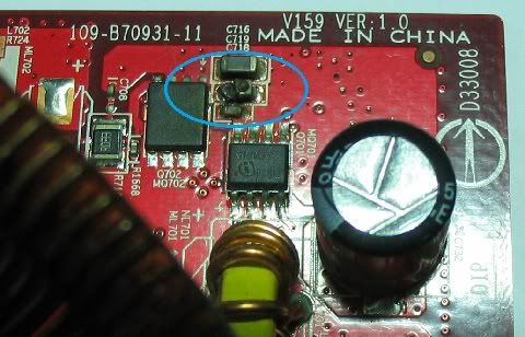

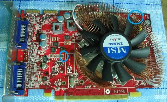

我的4670 這零件老是燒掉
2008-11購入 (圈圈代表零件燒毀的位置意示)

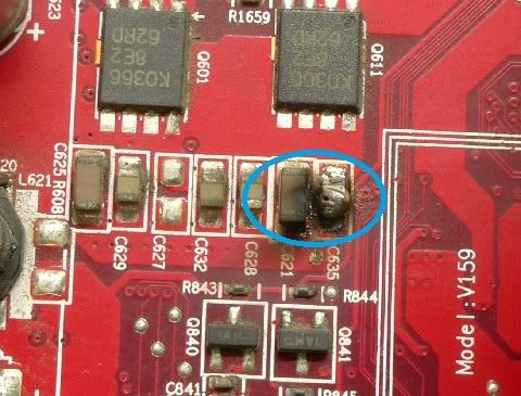

2010-01 卡右上方零件燒毀 (修復)

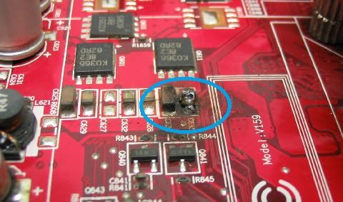

2010-10 卡左下方零件燒毀 (更換良品)
2011-04 卡左下方零件燒毀, 不同卡相同零件
開機到一半突然關機, 拆開檢查沒問題
重開機就從散熱孔看到亮光...
都是相同的東西, SMD電容?
請問這零件在哪些情況下會燒掉?
老是壞掉送修..很頭大
照時間算下次應該就過保了

我只覺得灰塵不少
如果只是上面的東西壞掉,搞不好有自行DIY維修的可能

在下也很想知道可能燒掉的原因?!
最近發現之前買的技嘉…也是4670…
也是相同的東東燒了…
不過目前還在勉強使用中…

我認為啦...
會燒成這樣子,應該不會是單純燒壞那個部份的被動元件而已...
應該還有其它的部份也有問題!!
可能還有電阻短路造成高電流來燒毀那個元件!!

我機殼弄了不少濾網
這次存活半年, 期間還清過一次灰塵..
但有風扇在旁邊吹..沒多久還是積灰塵
如果真是灰塵造成的, 那就要常常清理了..
作者anderson1127
我認為啦...
應該還有其它的部份也有問題!!
之前送修回來是連附近零件都換了
昨天電腦突然斷電, 可能是Power的保護動作
再開就直接燒給我看...

我覺得可能造成的原因:
1.電源 (其他電器沒問題 可能性較小)
2.Power (零件都正常, 但不能排除)
3.主機板 (排除 因主機板有升級換過)
4.顯卡本身
5.灰塵
前後二張卡序號只差5398, 版本都是V159 VER:1.0
能換不同型號來測試最好, 升級就賺到了

我也會猜是否和供電異常有關, 這樣或許可以解釋為什麼兩次都壞在同樣的零件。
雖然沒有把顯示卡燒壞過,我都會選有內建顯示的主機板。

可能是該料(電容)是品質不良的批號.
所以卡上用該料件的其他地方, 有可能會繼續爆
另一個可能是, 當初的設計者用錯料/設計錯誤,
只有差一點的耐壓不會立刻擊穿, 但是久了就會爆了.
