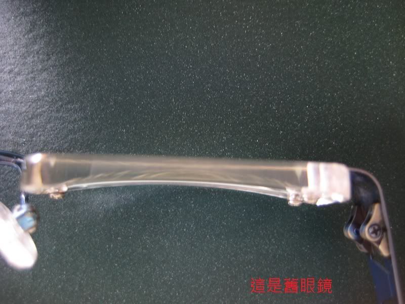

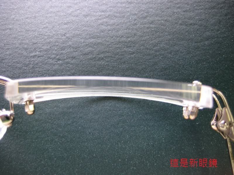

附上新舊兩副眼鏡的照片
圖有點大,請見諒~~
這是新的..
這是舊的..
- 每1天都是新的1天,每1年都是新的1年 -

mpk3
文章: 59
看鏡片上的隱形記號吧(假如沒被磨掉的話)
照理說各種類型的鏡片,會有不同的隱形記號
舊 2011-03-26, 04:06 PM #8

nightsun
nightsun的大頭照
您的住址: 真實幻境
文章: 90
作者mpk3
是有看到一個 (-)
不過只要是HOYA不都有這個隱形記號嗎

mpk3
文章: 59
作者nightsun
是有看到一個 (-)
不過只要是HOYA不都有這個隱形記號嗎
以前配的1.6 單非 也是 (-) 這種記號
後來配的1.6 單非 閃亮系列,隱形記號就換成SA3 這幾個字了
不過我在想,「非球面」是否不代表一定是平面
搞不好弧面也算是非球面,只是沒另一面弧度大
