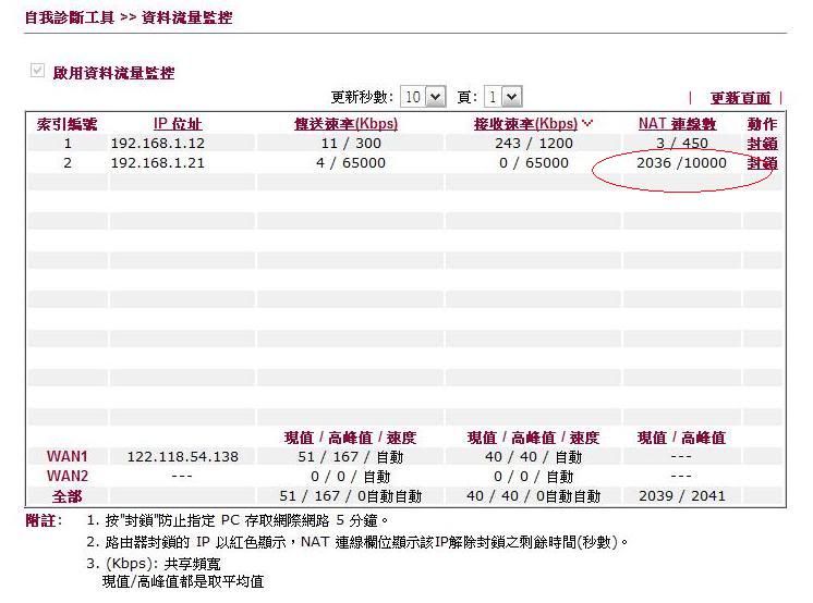

關於BT軟體的問題
認真的問~
我目前用uTorrent
平常有習慣 下好也不刪種子 所以已經下載好的欄位有很多種子
最近發現 只要一開uTorrent <沒有開下載或上載種子>
NAT連線數馬上會飆到2500左右<我用Vigor 2910 進192.168.1.1去看的>
不知道這正不正常? 可以避免嗎?<除了刪種子>
我之前用BitComet 0.59
應該也是同樣情況 所以一開BitComet 網路就幾乎當了
只是當時我用Vigor 2104 所以沒法看連線數 所以不知道原因
現在想想應該是

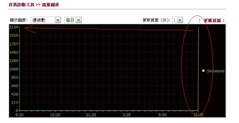

paulyang5054
paulyang5054的大頭照
加入日期: Nov 2004
您的住址: 我家
文章: 162
作者geminiprince
開版的那個下載中的數字....
真的很恐怖....
怎麼調整都沒用吧...
分批下載應該就會改善...
我想蠻多位誤會我的問題了 那些下載中的種子我都沒開 只是放在那裡
我有開下載的 只有活躍中的種子<一般4-5個>
而我的問題是我發現我一開uTorrent <預設是沒有任何上傳和下載 進行的種子>
我會發現 連線數馬上飆高 如下
不知道這正不正常? 因為我發現有時候過20MIN左右會自己掉回幾百 有時候不會 會維持2000-3000
我會留這麼多種子是因為個人習慣 怕下過重複的 和 有時候逛到什麼有興趣的就會丟進來排程等著下
之前用BITCOMET 0.59 累積快2年的種子<應該有4000多個>
結果也是一開BITCOMET 網路就幾乎當了
那時候用Vigor 2104
現在猜測可能也是連線數太多
所以這是正常的嘛?
我會先試試 前面幾位的調整方法
謝謝!
