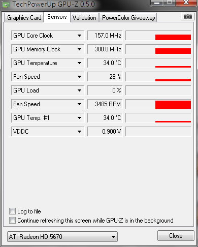

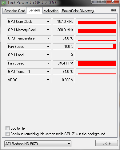

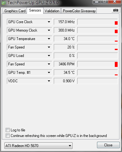

昨天買了一張 MSI R5670-PMD1G/OC 顯卡
回家裝完機後發現(驅動Catalyst_10.12_CCC2)
用軟體 (ATI CCC) 手動調顯卡風扇轉數20%~100% - 風扇轉數都是約3500 RPM
風扇轉數預設值自動是28% - 風扇轉數也都是約3500 RPM
後來用另一套軟體 (MSI Afterburner後燃器) 去試試看
結果也都相同,就是不管我%上下怎麼調,風扇轉數都差不多
請問這樣是正常嗎? 還是我顯卡有問題?
謝謝!
風扇轉數20%
(預設值自動)風扇轉數28%
風扇轉數100%

你這塊卡的風扇
有沒有PWM功能阿?
如果是2PIN的,你用ATI CCC去調應該沒用
2PIN的應該風扇轉速除了去改BIOS有辦法調
軟體調整應該都是沒有辦法吧?
你沒有PO卡的圖片
只有軟體調整的圖
我只能從這方面去猜測
不能調轉速的風扇,大概都是2 pin沒PWM功能的吧

你這塊卡的風扇
有沒有PWM功能阿?
軟體調整應該都是沒有辦法吧?
你沒有PO卡的圖片
只有軟體調整的圖
我只能從這方面去猜測
感謝您的回覆^^
附上MSI原廠網址
MSI R5670-PMD1G/OC
圖片上看來應該是3pin喔!

我如果沒記錯的話 小星星的 5670 好像是用2pin加上電壓控制調整轉速,所以雖然可以調整,但是ccc or afterburner 是看不到轉速變化的
感謝回覆~
我用ccc or afterburner 去調風扇轉數%
然後用 GPU-Z 去看%有調整到
但看轉數都約3500RPM沒啥變動?
如上PO的圖
謝謝!
