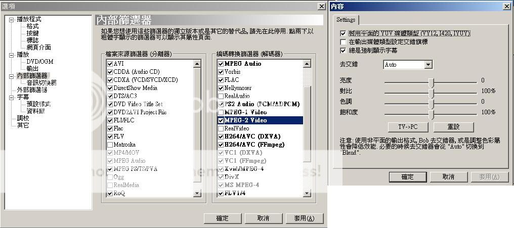

不同的影片格式(副檔名) 所使用的解碼器是不同的
可用解碼器調整,有的解碼器沒有該選項不能調整
以下截自內容 http://www.yesure.com/storm/article.php/22
裡面有Media Player Classic FFDShow rmvb 的調法
Media Player Classic 無亮度調節功能,同時我們也不是該播放器的作者,所以請不要繼續建議或要求我們加上這個功能,我們解決不了!如果您對此實在覺得不夠滿意可以 聯繫 Media Player Classic 的作者 Gabest (不過我們可以告訴您的是應該已經有足夠多的這方面要求了,可是沒用) WMP 9 或 ZoomPlayer 可以調節亮度,不要抱死在 MPC 上面,此外部分視頻解碼器例如 ffdshow 自身也包含亮度調節功能 那麼對於沒有亮度調節的解碼器,例如 Real、VP6 等是不是就沒有法子了呢?其實並非全無辦法,通過在 FFDShow 視頻解碼設置程序的「解碼選項」中找到最後一行「Raw 視頻」,選擇「全部可支持的」後,所有以 DirectShow 方式進行播放的媒體都可以利用 FFDShow 的「輸出處理」功能進行亮度調節,甚至是 Real 媒體(前提是渲染方式設為 DirectShow
另外Media Player Classic - Home Cinema 看解碼器是哪種
再不行用顯示卡驅動程式調整,或顯示器調整OSD Menu 調整了...
