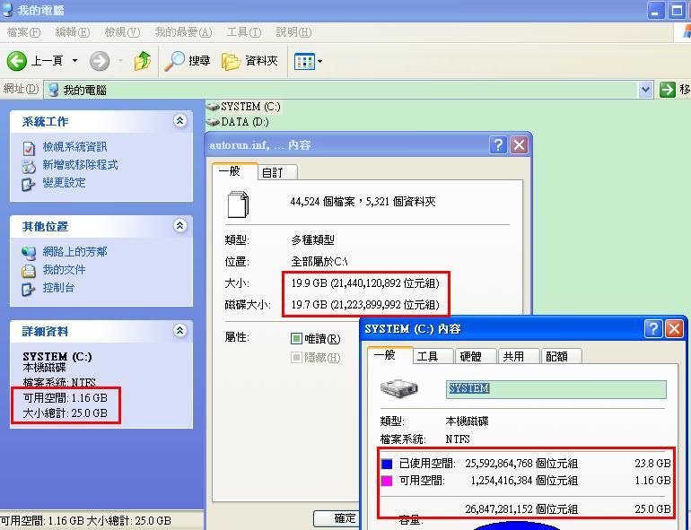

總容量扣掉使用量, 剩下的應該不止1.16G 吧? 空間跑哪去了?

pagefile,休眠用的temp

推薦你用這一款: xray
看看到底是哪一個檔案佔了硬碟空間

capitalm

是不是系統還原的空間?

pagefile,休眠用的temp
19.9G 已包含了 hiberfil.sys 跟 pagefile.sys ,
那至少還要有4G 的空間, 很奇怪不知道跑哪去了...
系統還原也早就關掉了. 奇怪...

你中毒吧
看到熟悉的autorun.inf

那是我做的防毒用 autorun.inf 目錄, 雖然不知道有沒有用...

有裝卡巴嗎??
卡巴會在C槽留下一堆肥大的LOG檔案

System Volume Information資料夾裡面

我沒裝卡巴.
System Volume Information 點不進去...
