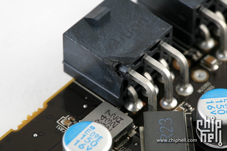

农企本色果然不是盖的!<===大陸論壇看到的標題。
此次上市的HD6900原厂卡,打开散热器之后你会发现,外接6pin的内部都会被磨损掉一个角,起初我以为是我雷神光环效应拿到了"极品"卡,结果拆开另外一张,同样还是如此,再去看看已经发布评测的媒体照片,全都如此,深入研究发现,原来这个角因为和散热器罩子有接触,如果不打磨掉会导致碰触无法安装散热器,结果,农企使用了牛逼的人工打磨大法,所有6pin都用纯人工打磨的方式,每一个打磨出来的效果都会不同,但是这个角一定都是被磨掉的,怪不得会延期上市,几万甚至是几十万的6pin,都要一个个去磨,此等作风绝对是显卡历史上之最!在此我正式宣布:HD6900皆为手工定制版,保证每一片都有所不同!!

請問這是真的嗎?磨了以後,會不會被判人損??
該不會延了又延,就是在磨角吧

那為什麼不是散熱片那邊修模比較快??

大概是已經都做出來了, 才發現有一點點公差(磨掉的其實也沒有很深), 硬裝上可能發現
萬一容易損壞將會付出更大的保固成本, 而發現小磨掉6pin電源接頭是各種選項中成本最低
的做法而決定手工處理吧......

難道這是之前6900系列延遲上市的真正原因 =.=?

公版卡在設計的時候應該會發現這種錯誤吧...@@a
怎麼會搞到量產了才在這邊人工開洞?
應該是上面R先生講的
製造商自己的公差?
怎麼會搞到量產了才在這邊人工開洞?
應該是上面R先生講的
製造商自己的公差?
手工公版卡
反正第二批後出來的都是廠商自製版

看來延遲上市的真正原因是這個...
要手工做,總是要點時間的
