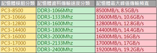

剛剛說到的DDR3時脈部分,我想可能還是有使用者會混淆,因為DDR3-2400Mhz,又有另外一個標示是PC3-19200Mhz,所以我們先來複習一下JEDEC關於DDR3時脈部分的參數說明吧。
我做了一份對照表,這樣各位就比較清楚為什麼產品上標示有兩種規格?卻指的都是同一個產品。以PC3-8500為例,這是JEDEC組織對DDR3模組的分類,為什麼是8500?相信一對過去看到8500MB/s的最大峰值傳輸頻寬,各位就應該能了解了吧?JEDEC這個分類是針對該記憶體的最大傳輸頻寬的標示,那麼大家俗稱的DDR3-1066Mhz這個速度又是甚麼呢?這邊指的就是資料傳輸速度,而這兩個常用的記憶體標示,其實就是用的單位不同而已,因此多數廠商兩者都標示出來好讓大家不管是用哪個單位來稱呼都標準可循。不過這邊要特別提醒的是,按照目前JEDEC組織規範的DDR3標準時脈,最高是PC3-12800,以上都屬於記憶體模組廠的超頻範圍,計算方式也就是把最大峰值傳輸量算出來,就能推算出JEDEC未來的規定標準範圍了,而這些是單支的速度標準,如果組成雙通道或是三通道的話,傳輸頻寬也要再乘以2或者3才是真正實際上的頻寬表現。

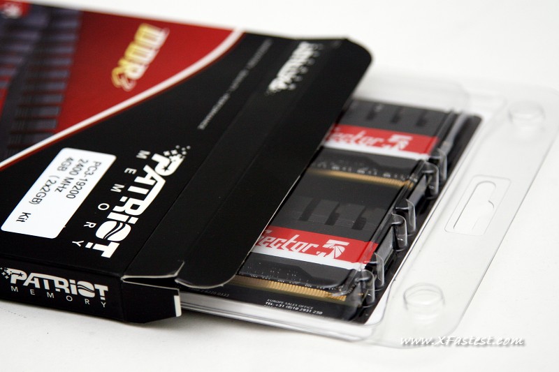

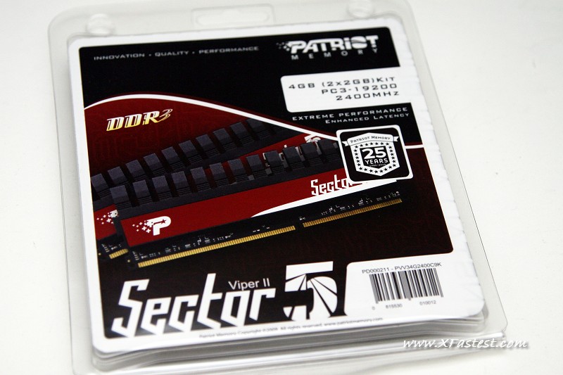

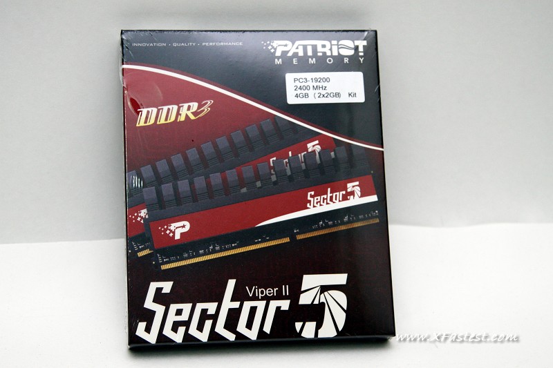

特區5的包裝並不會過分華麗,目前各大廠商都有其共識,也就是包裝簡約環保化,畢竟主要的東西是裡面的記憶體吶。
打開外包裝後裡面還有一層是採用透明泡殼包裝。
除了規格以外,還有一個博帝25周年的LOGO。

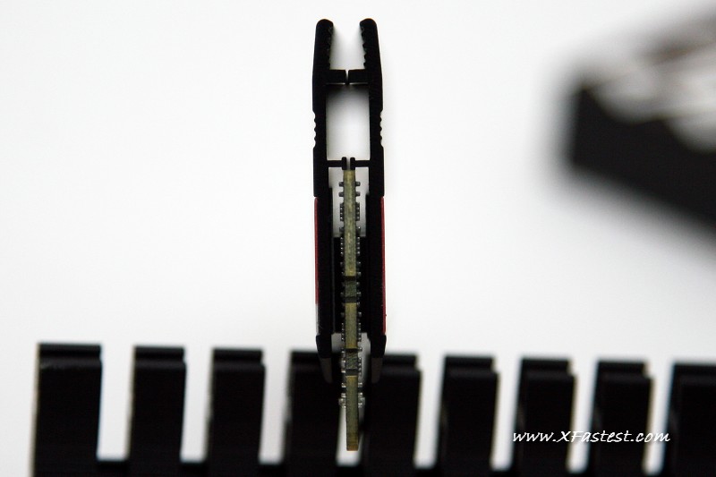

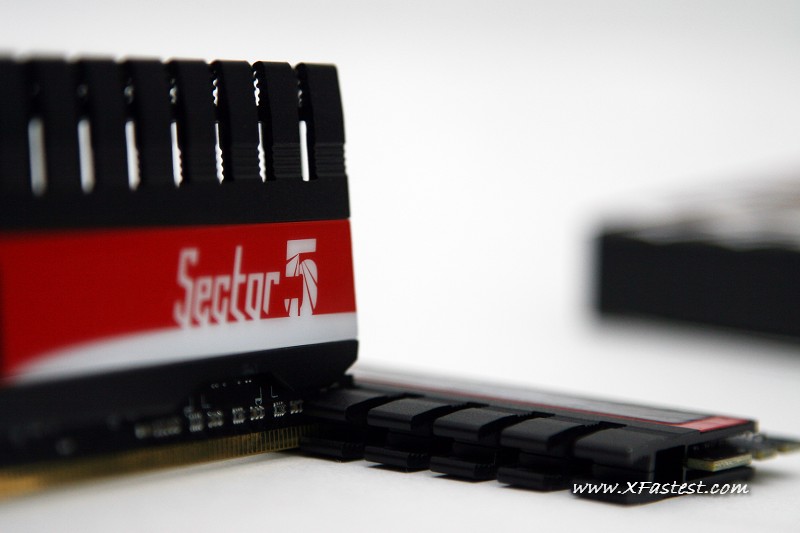

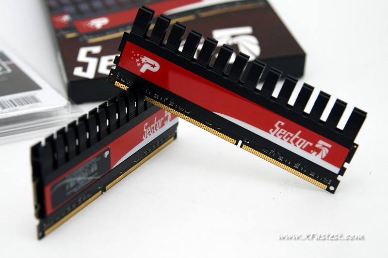

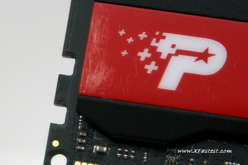

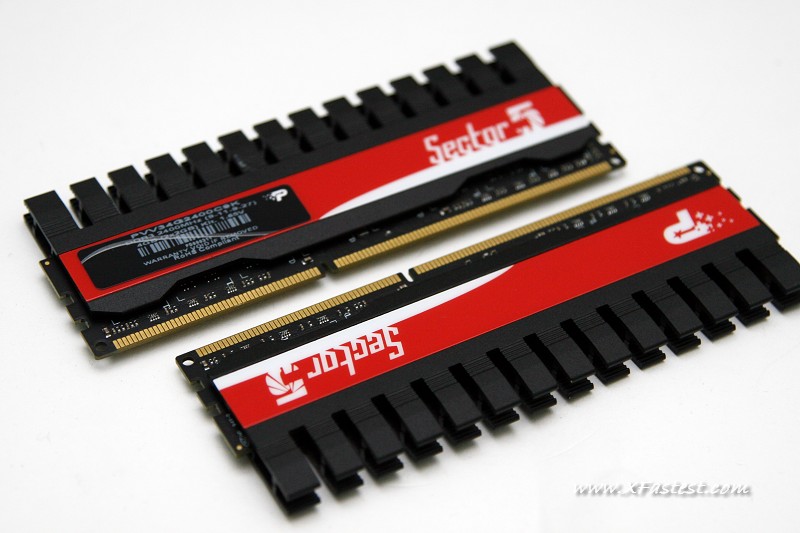

特區5的配色相當的不錯,黑化的散熱片本體搭配紅色的貼紙。

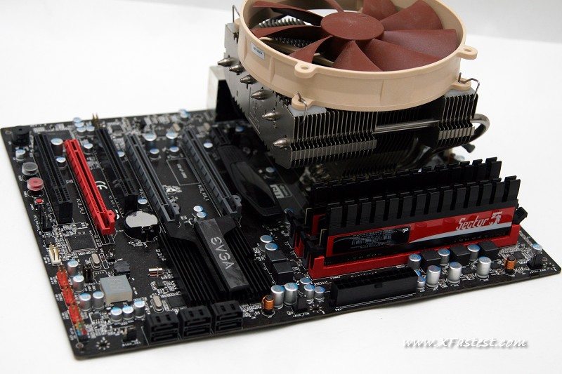

雖然說記憶體能變化的不多,因此散熱片的造型無不是各家設計的重點,以特區5來說,採用鋁合金材質,直接貼附在顆粒上將熱能傳導到上方的梳子狀散熱排,上方的散熱排用簍空的方式來取得更好的散熱效率。
一樣採用8層PCB板增加電荷傳導率與電壓穩定度。

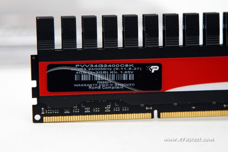

博帝的型號是PVV34G2400C9K,DDR3-2400 CL9-11-9-27,2x2GB kit,電壓1.65v。

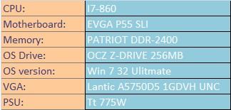

測試平台列表,測試方式將以預設值以及XMP開啟後的2400Mhz為主。

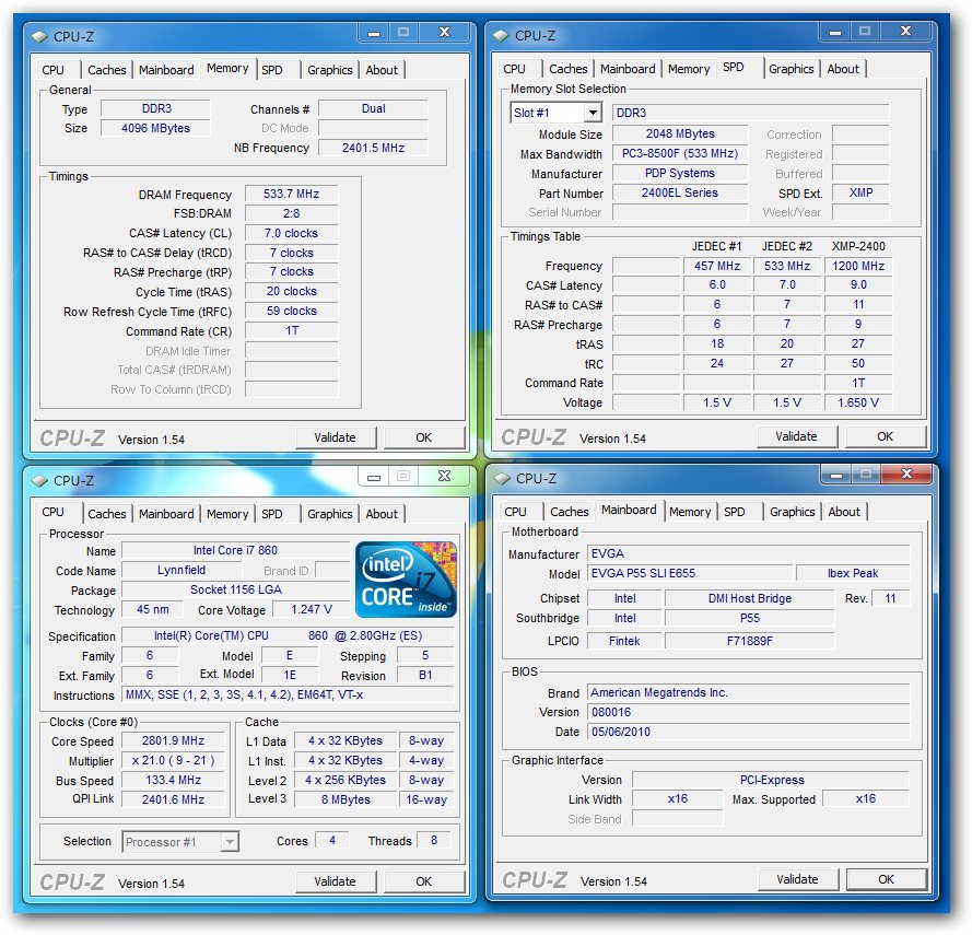

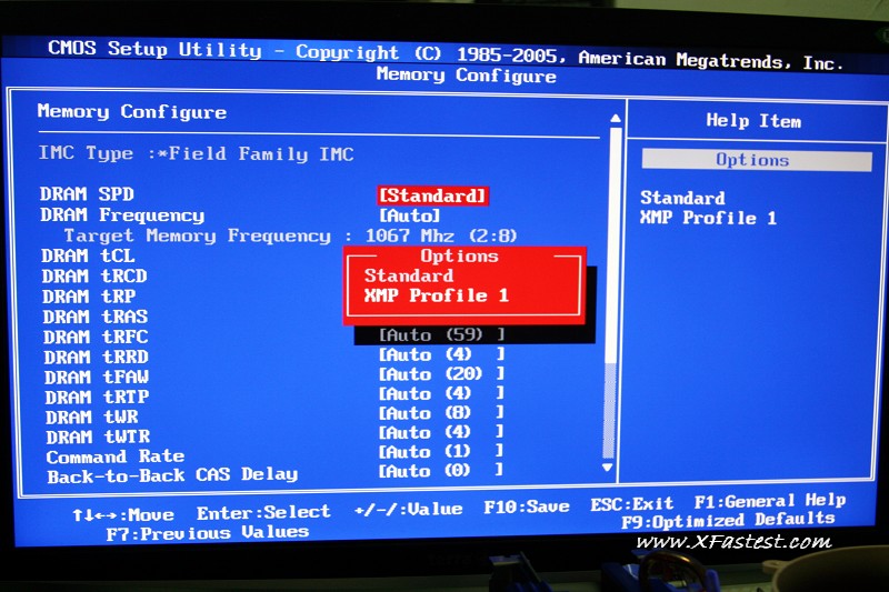

博帝這組預設值採用PC3-8500的SPD作為開機預設值,也就是DDR3-1066Mhz,CL7-7-7 1T,除頻為2:8,乍看之下是比較慢,但是這理由如同前面所述,反正成功開機後,等等XMP一開,就是DDR3-2400了,那時候你還會在乎開機是1066還是1333嗎?

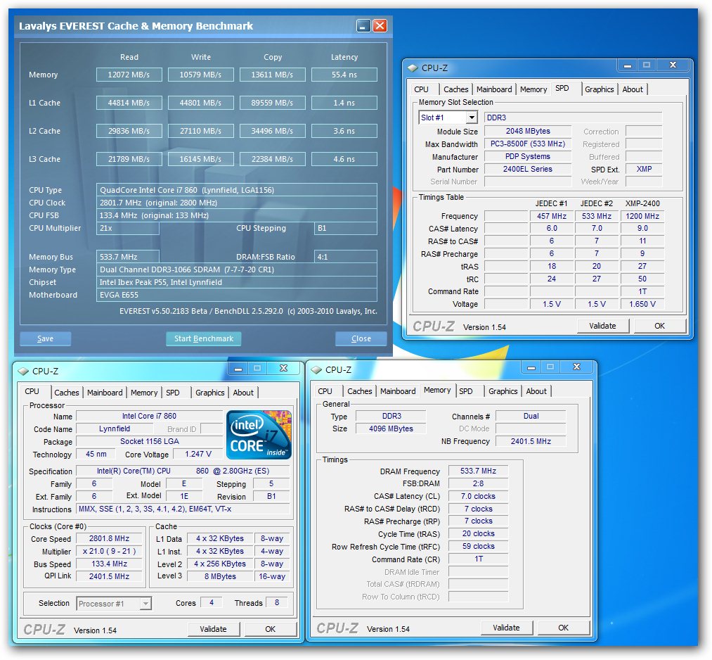

EVEREST記憶體頻寬測試,Read:12072MB/s,Write:10579MB/s,延遲55.4ns。

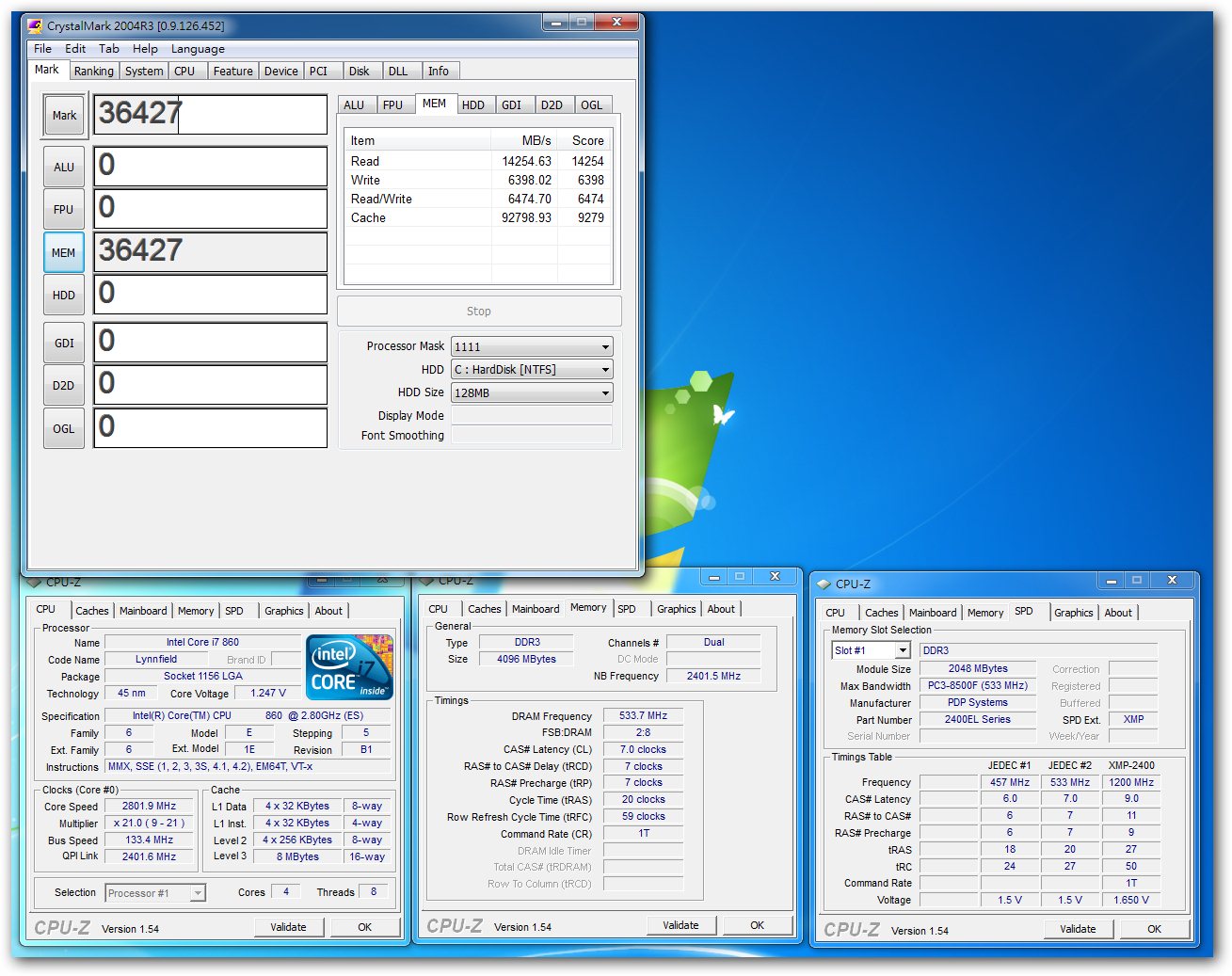

CrystalMark的記憶體測試,得分是36427分。

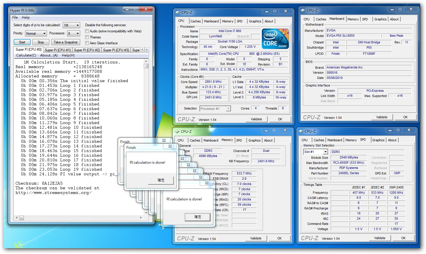

Hyper PI 1M的表現是24.128秒左右。

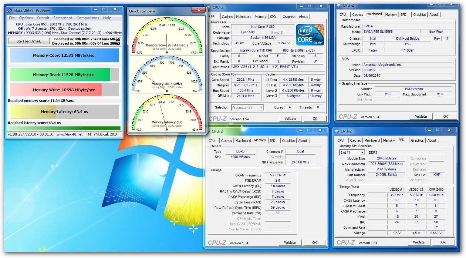

MAXXMEM的記憶體測試成績為Read:11528MB/s,Write:10558MB/s,延遲63.4ns。

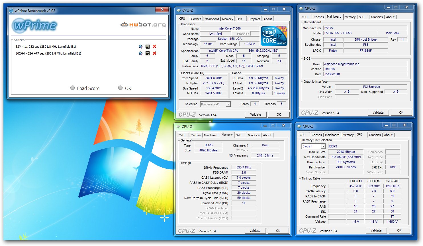

Wprime的32M成績為11.082秒,1024M為324.477秒。

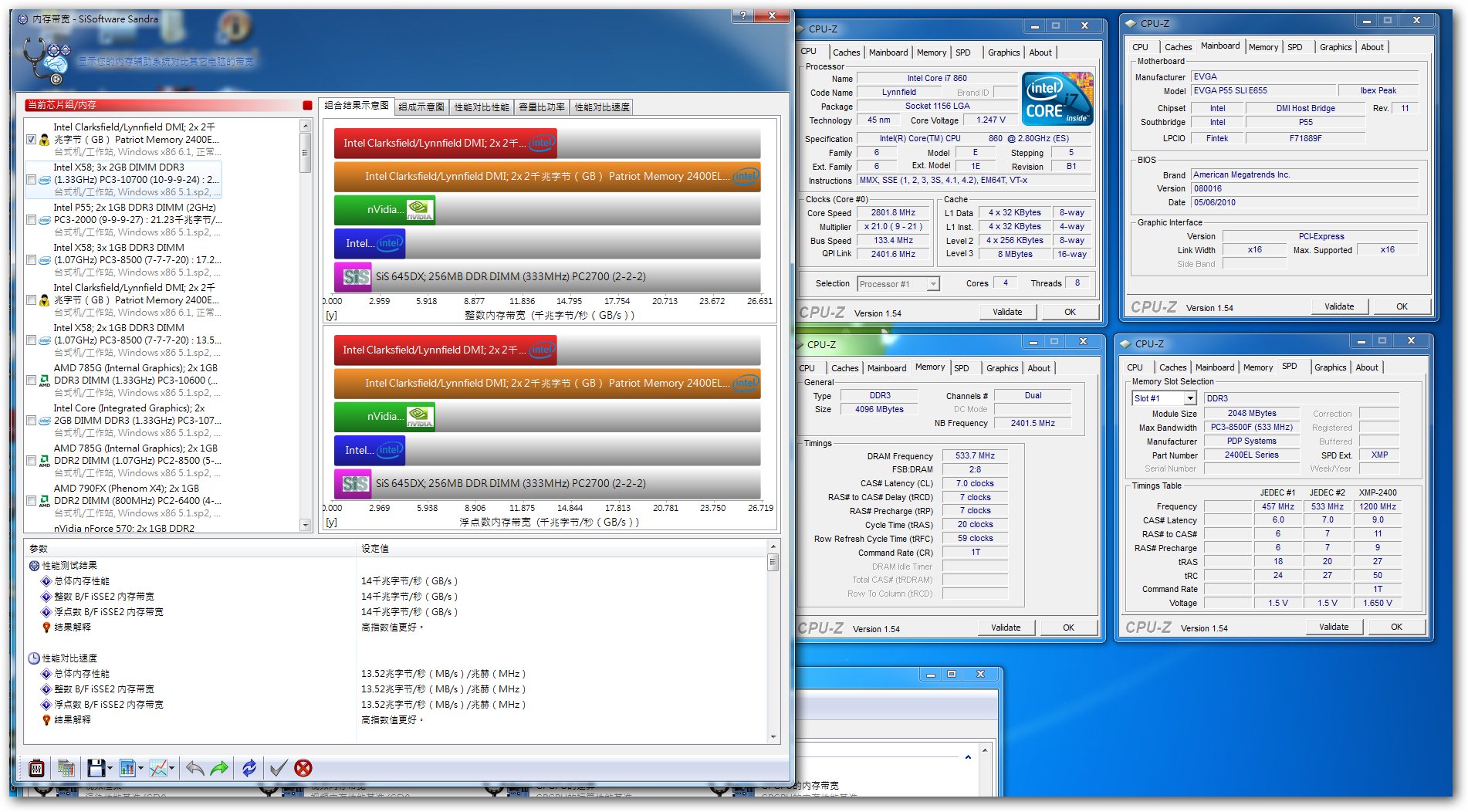

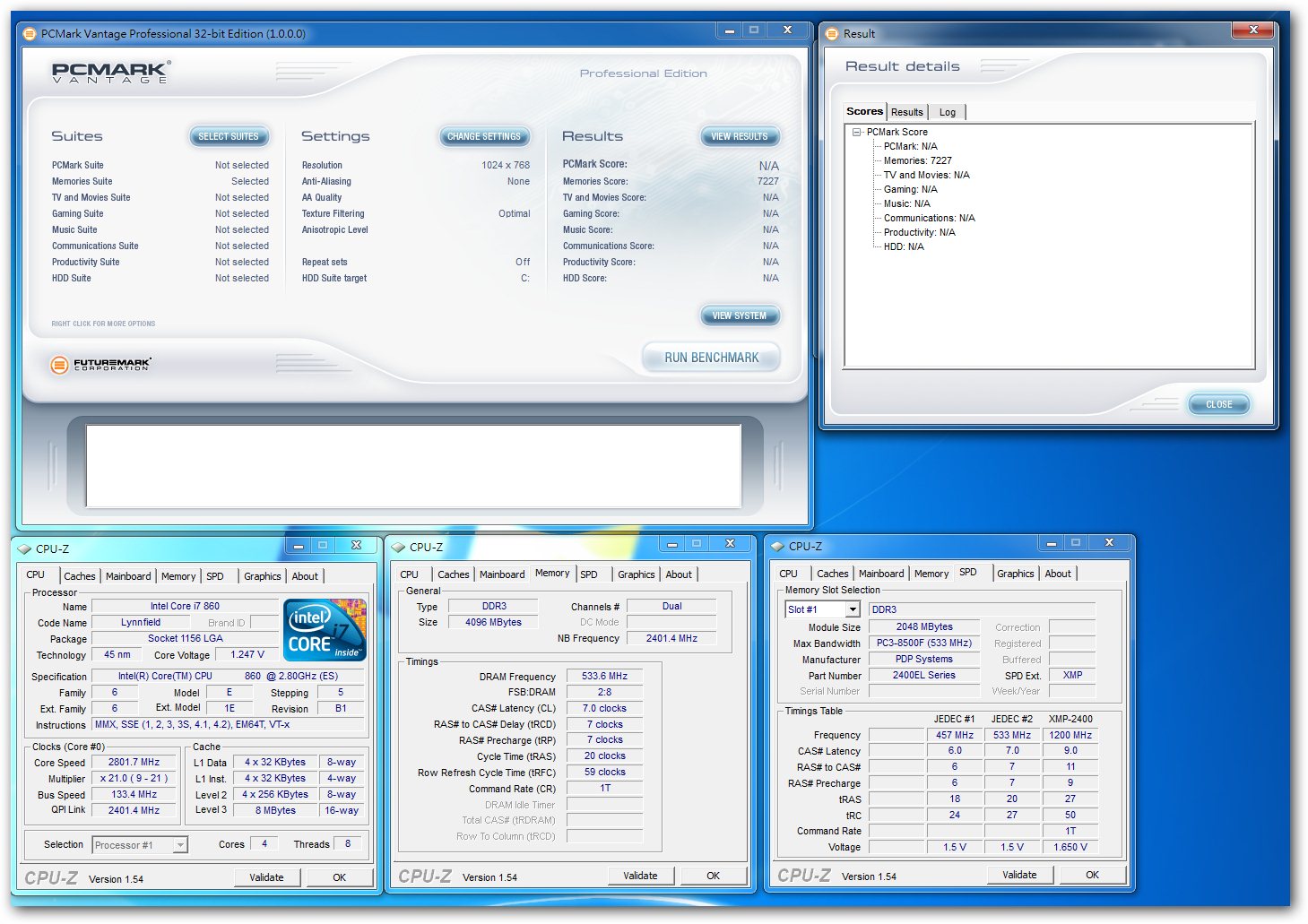

SANDRA的記憶體頻寬為14GB/s。

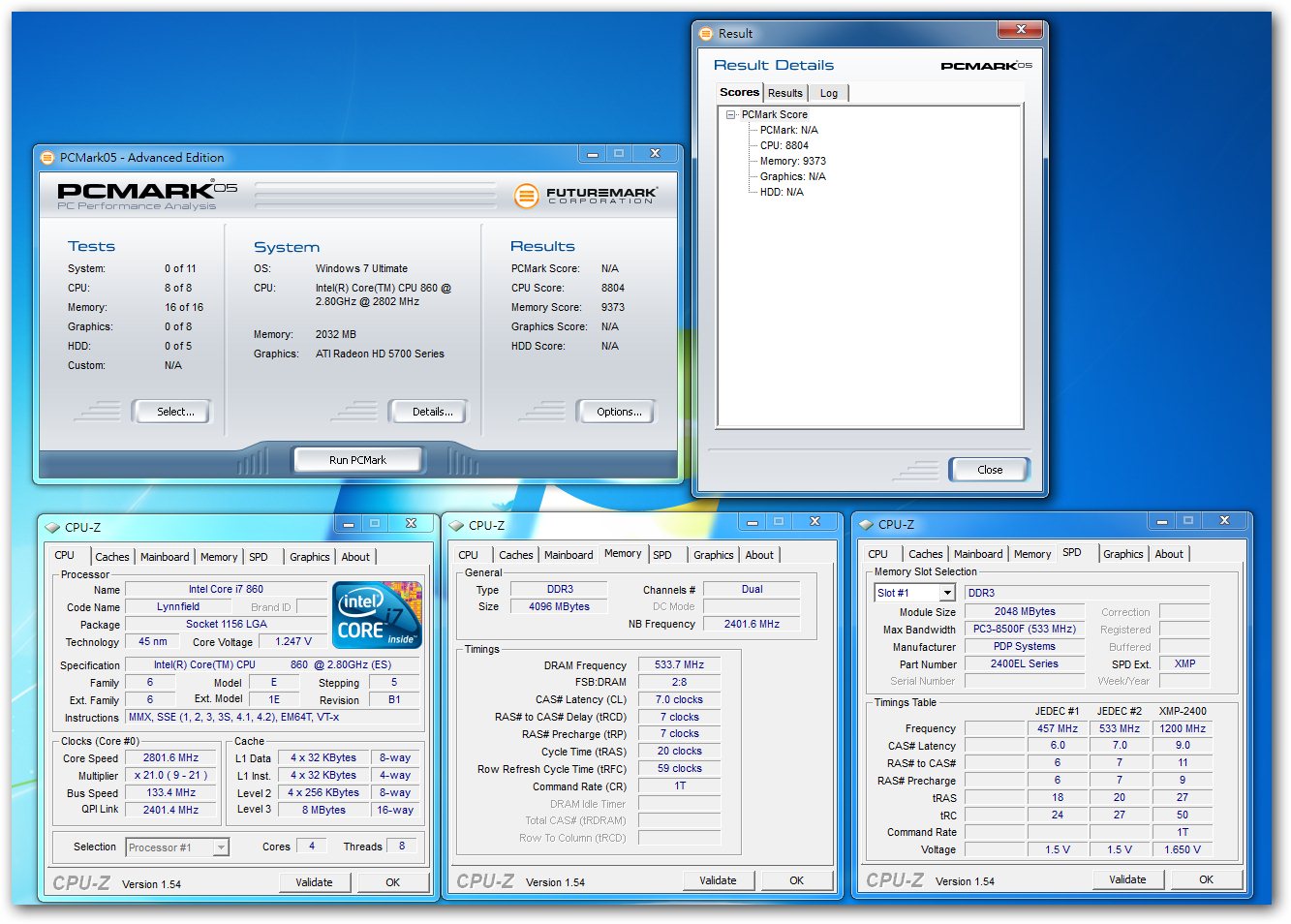

PCMARK05的CPU成績為8804,記憶體成績為9373。

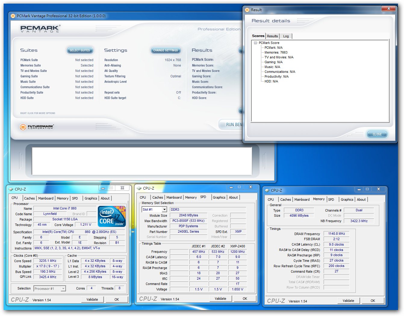

PCMARK VANTAGE的成績為7227。

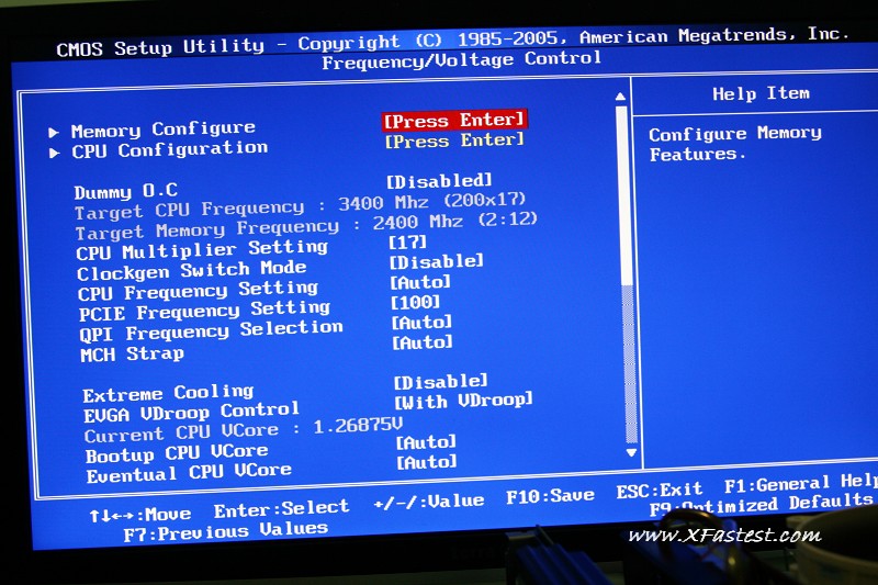

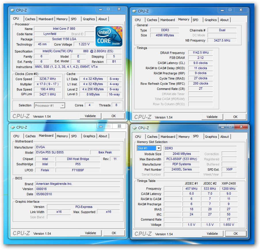

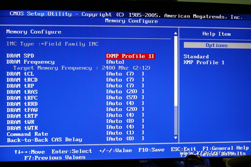

這張EVGA的記憶體設定是獨立在子頁面裡面,這邊可以設值詳盡的記憶體參數,我們先選擇SPD的部分,看到XMP Profile 1就是了,因為只有提供一組,所以2400就是頂天的數值。
啟用後,除頻比例會使用2:12(視每個CPU而定,一般來說,2:10的話,BCLK會變成240Mhz,老實說這個BCLK頻率已經超過CPU能負荷的狀態,所以使用者在購買這類型超高記憶體時,最好還是先知道自己的CPU有沒有2:12的除頻,否則買了之後很有可能是無法使用的)
以這顆I7-860為例,開啟XMP後,會提高BCLK時脈到200,然後CPU倍頻降到17倍,以3.4Ghz的速度執行,當然,今天的超頻我都會以AUTO值為準,目的是希望大家也能照著做就能輕鬆享受DDR3-2400帶來的超高電腦工作效率。

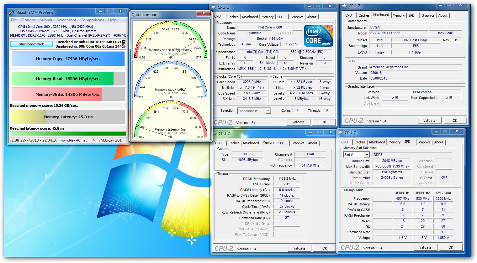

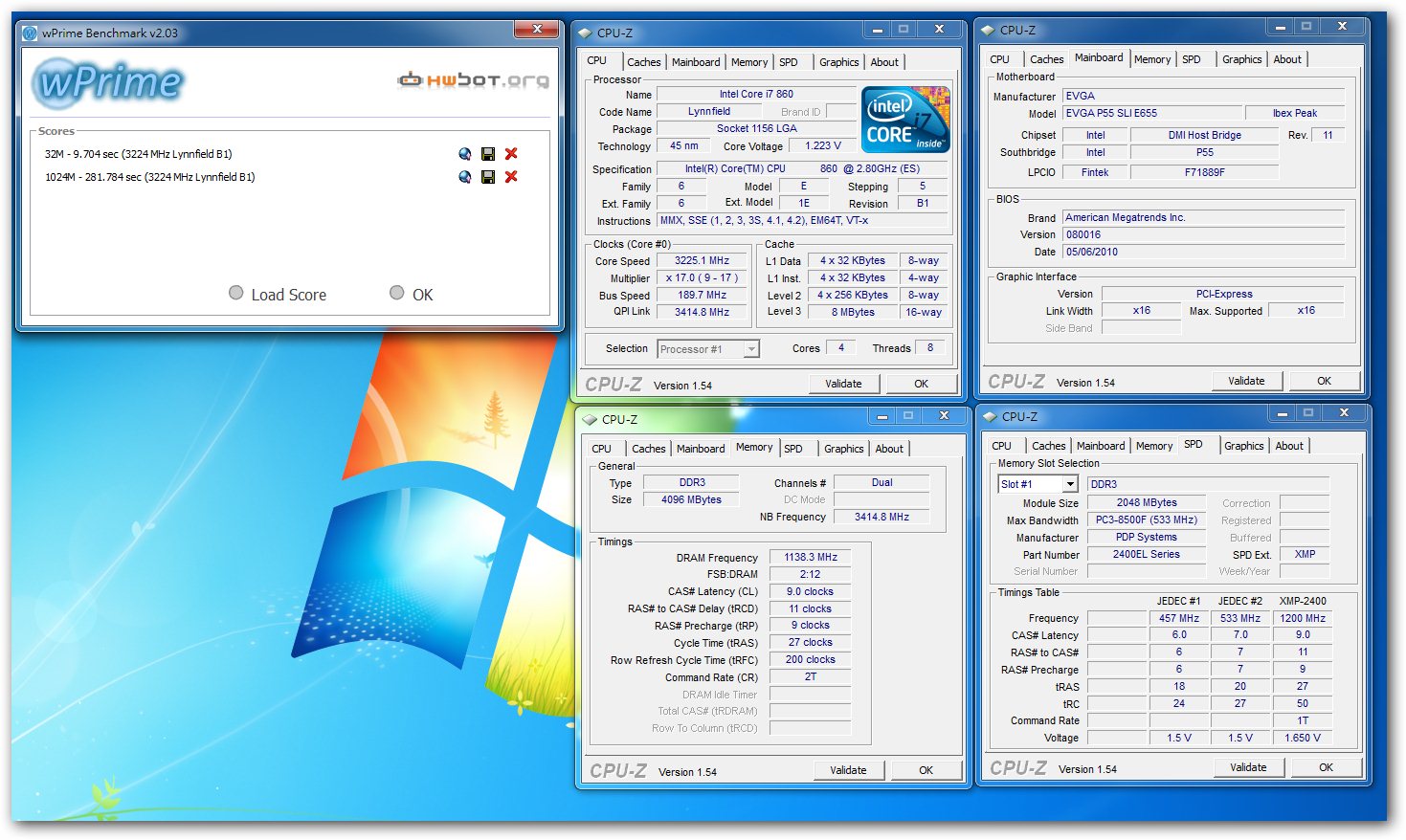

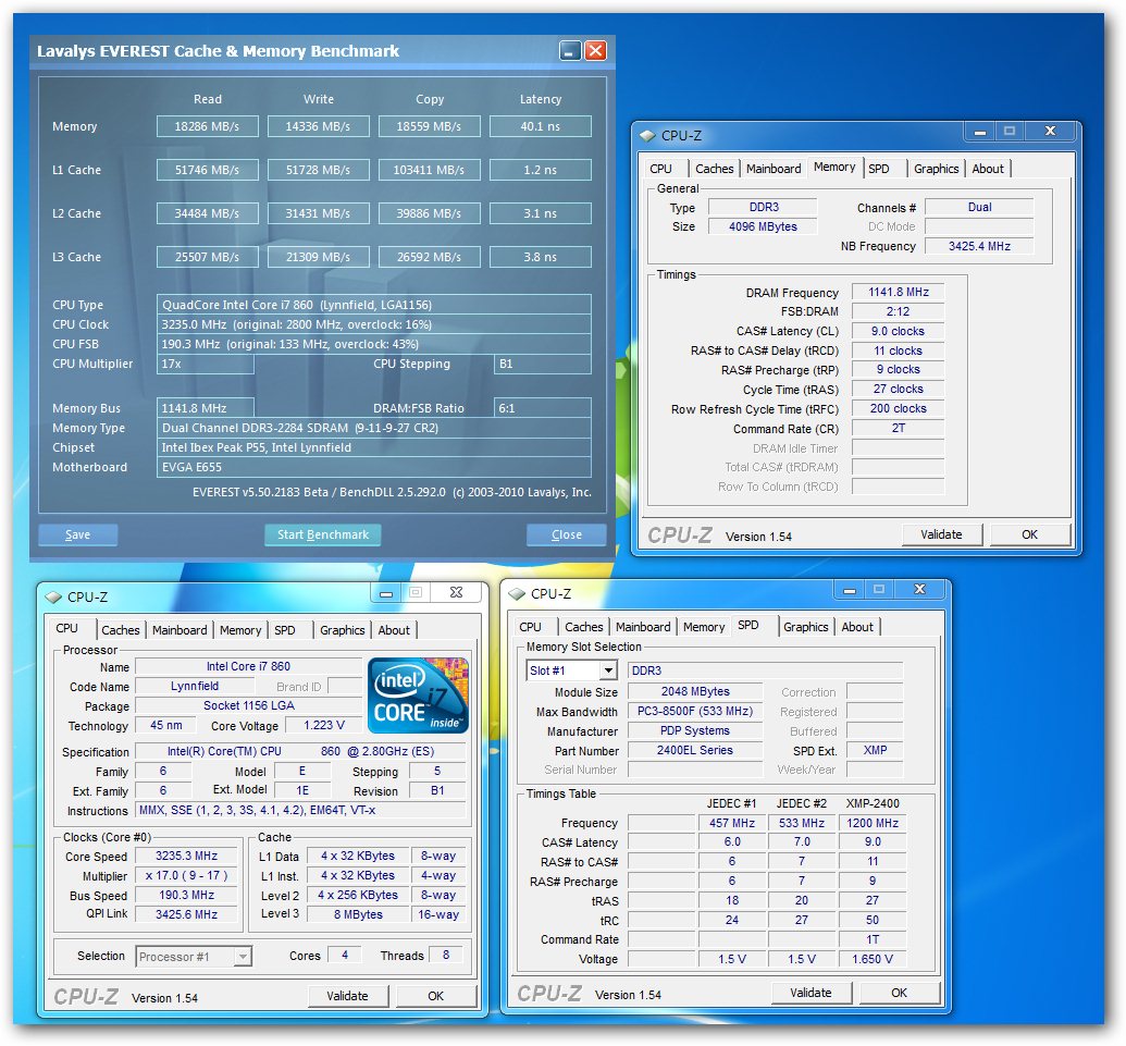

存檔完後重新開機,不過不知道為何實際時脈降了些,變成BCLK=190Mhz開機了,也有可能是怕CPU體質不好,所以EVGA的BIOS有此設置。這時得出的時脈是1142.5Mhz,也就是DDR3-2285Mhz,CL9-11-9 2T,電壓1.65v。
EVEREST測到的Read:18286MB/s,Write:14336MB/s,延遲40.1ns。

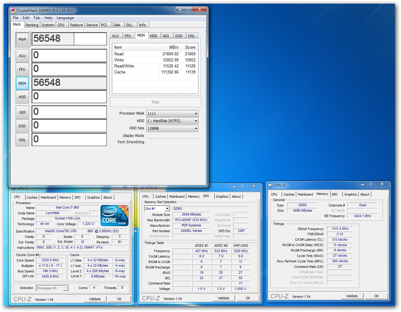

CrystalMark的成績進步到56548分。

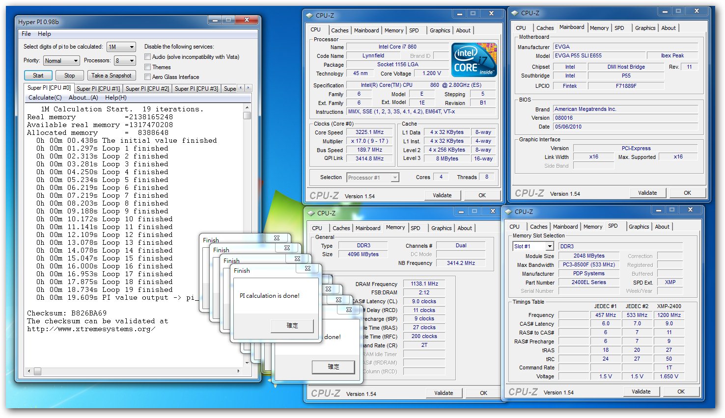

Hyper-PI 1M的成績為19.609秒。
MAXXMEM的成績為Read:16206MB/s,Write:14306MB/s,延遲45.8。
Wprime的成績,32M為9.704秒,1024M為281.784秒。

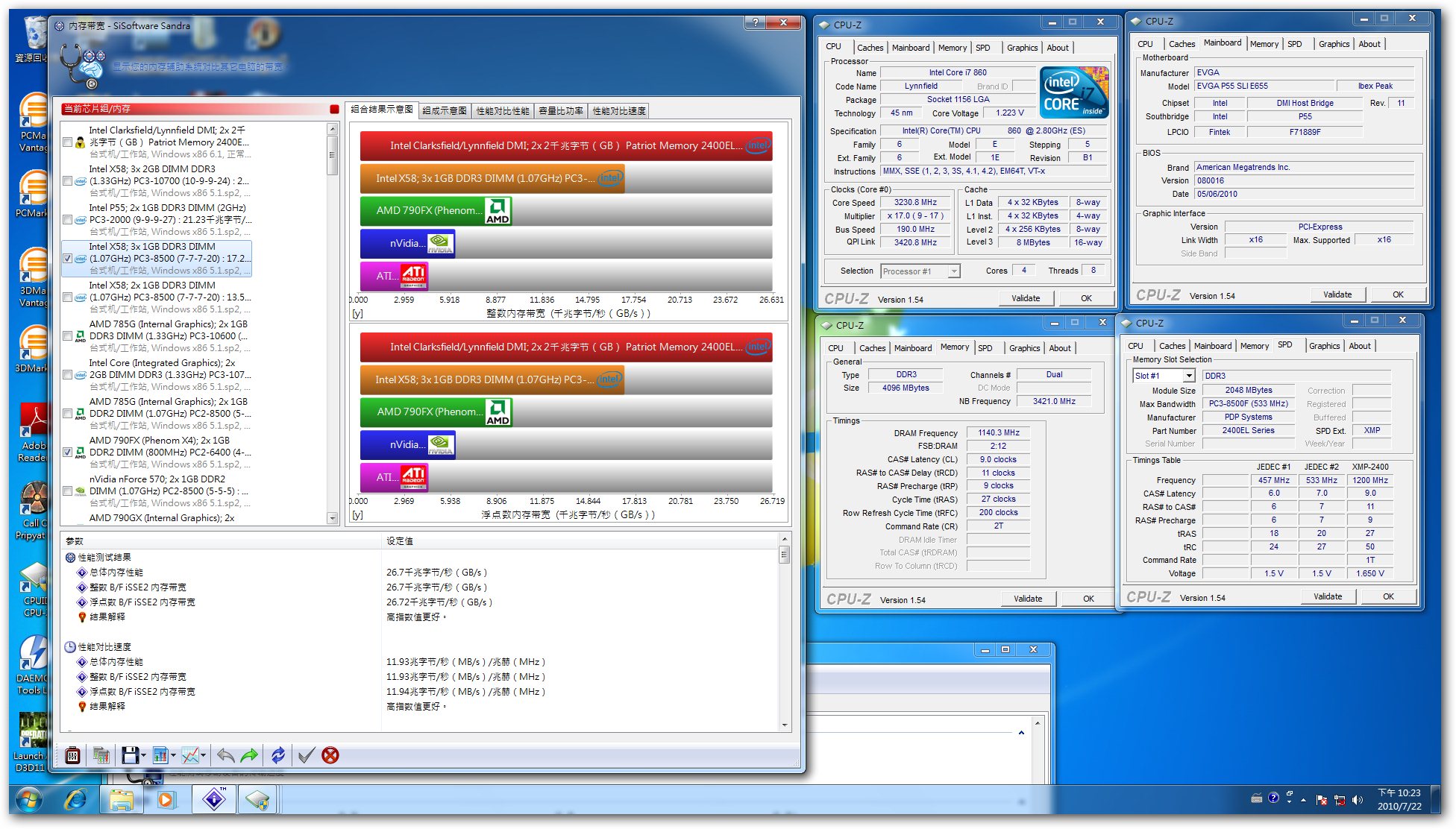

SANDRA的記憶體頻寬則是26.7GB/s。

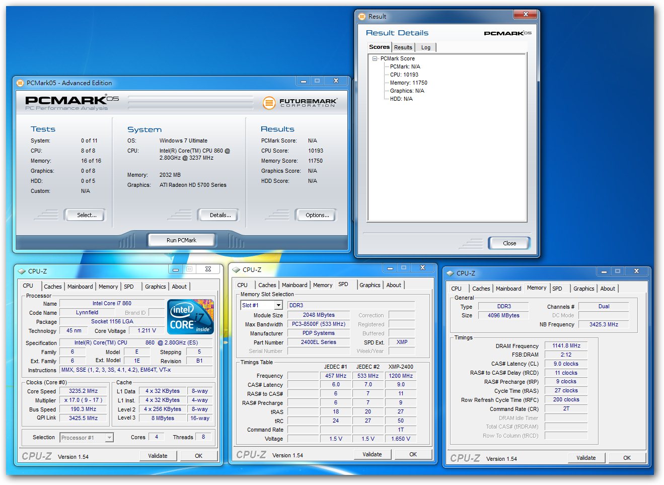

PCMARK05的CPU成績為10193分,記憶體成績為11750分。
PCMARK VANTAGE的記憶體成績為7683分,應該是PCMARK VANTAGE的測試還融合了很多其他項目,這點即使是大頻寬也可能無法獲得更好的優勢,因此分數並沒有比1066Mhz預設值的成績多出很多。

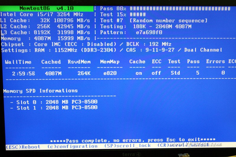

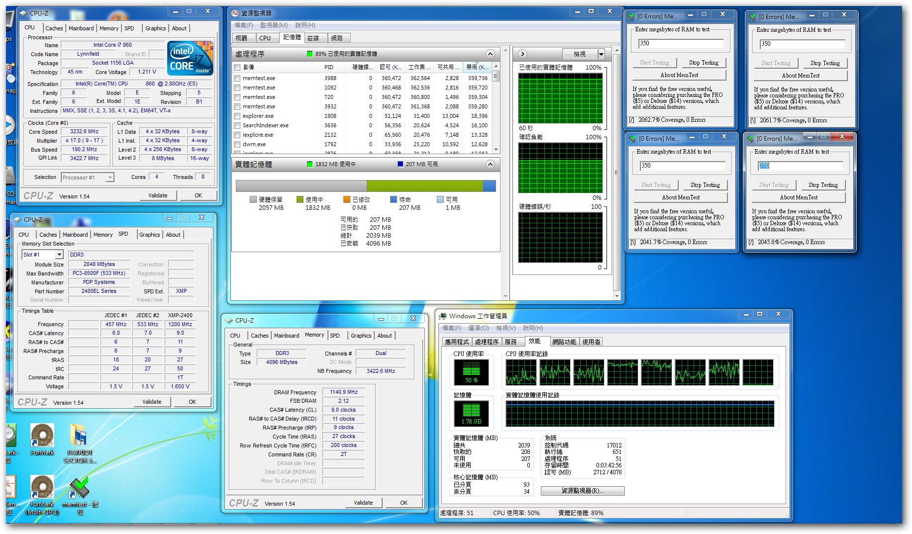

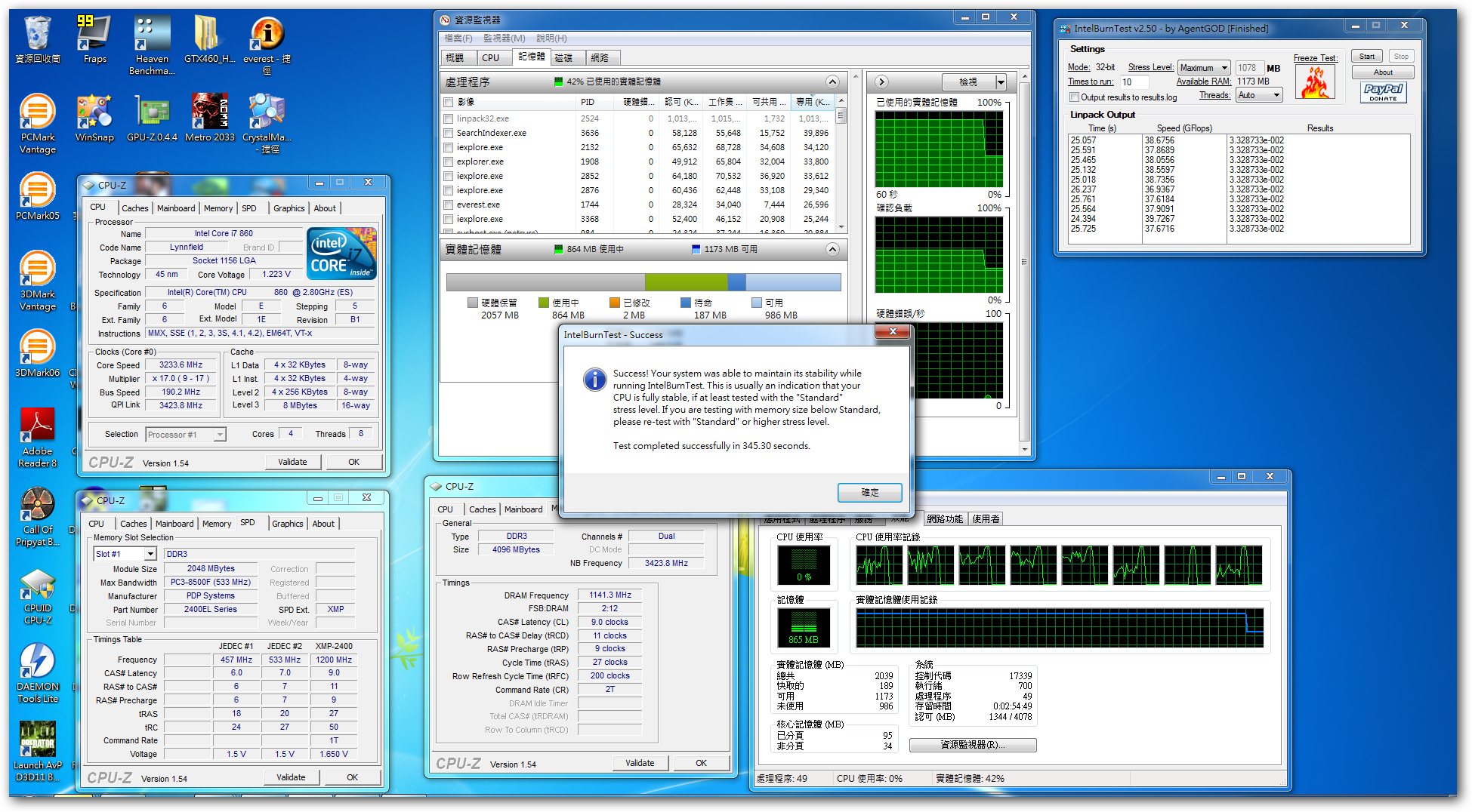

接下來就是要看這對記憶體到底穩不穩了,以INTEL Burn test 2.5版來看,跑10個loops也沒問題。
以windows的memtest開四個視窗都可以執行超過2000%的成功測試。
最後則是用DOS版本的MEMTEST 4.1版來看看純DOS下的穩定度,這程式在不選擇任何選項的情況下,會自動開始執行迴圈測試,一共有1-8個測試項目,其中常見的記憶體錯誤會出現在TEST#5以及TEST#8,其中TEST#8算是對於記憶體壓力最大的一個測試,有些記憶體在這邊無法過關也是因為電壓不穩或者是過熱的問題,不過已經跑了三個小時,也PASS五圈了,證明記憶體是相當穩定的。
