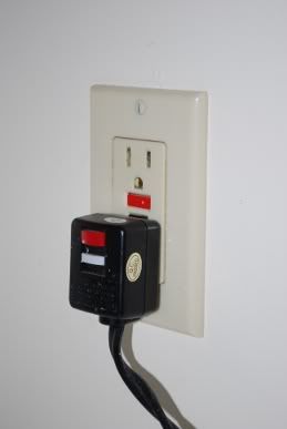

有一種直接插在插座上,電器再插在漏電斷路器上的,方便日後移動
斷路器上會有復電開關
舊 2010-05-22, 11:34 PM #5

都是漏電斷路...不過有兩種
一種是種開關的「漏電斷路開關」....承受電流大,反應時間長些
另一種是終端的「漏電斷路插座」...比較便宜些,承受電流小,但反應時間也短些
後者美國常用於浴室插座,和容易帶進浴室使用的電器用品的插頭上...如吹風機
不過,台灣可能都賣得不便宜....可能需求不大吧
此文章於 2010-05-23 03:43 AM 被 Axel_K 編輯.
