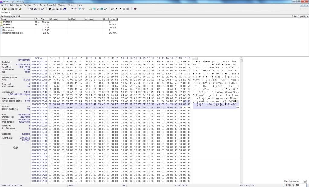

GOBBY
GOBBY的大頭照
文章: 200
Question
不好意思
我搜尋出來 跟您的不太一樣
可以幫我看一下嗎
感謝您
作者thx
更正一下 55AA ,前64 bytes 是 Parttiton Table ,再前面 2 byte 為00 00
再前 4 bytes 才是Disksign
http://img.3648.com/Image/1227865833_ddvip_6427.jpg
框內為Parttiton Table
所以Disk Sign 為 6A 9E 3F 41
改掉這4 bytes 就可.
不確定的話改為 00 00 00 00
或只改 XX 83 78 F6 ,第一位
