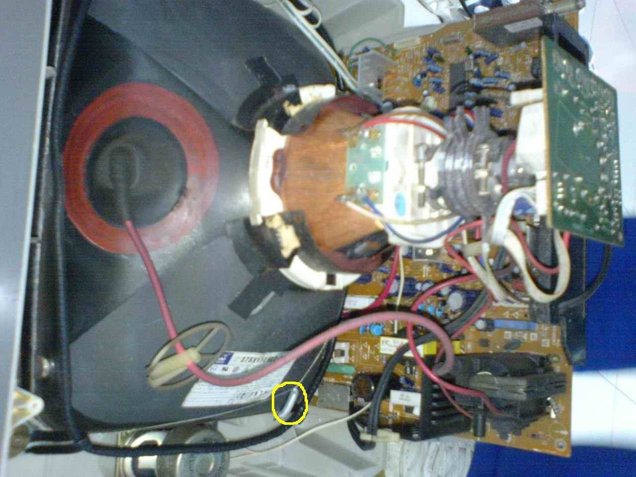

圓形橡皮就是高壓帽,拿1支小支螺絲起子接上1條地線,地線
另外一頭接到映像管周圍地網上,在關機狀態下將螺絲起子
從高壓帽邊緣插入中心,聽到一聲放電聲音,再等3秒鐘後將
螺絲起子抽出來,完成放電工作.
請問--映像管周圍地網是在哪邊
謝謝

你不用一定要接在電視的地,
你可以接到任何大型鐵件上就可以了,(只要有直接摸到地的鐵件)
不然就是關機個3,5分鐘,他的電就放完了

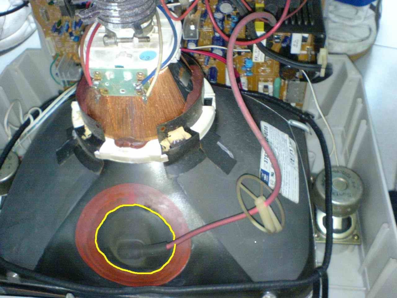

把電視機的 AC 110V 插頭直接插入一枝腳, 就可放電, 如有高壓電你會聽到放電聲, 完畢順
便撬開高壓帽, 但要小心不要硬拉, 他是兩根呈八字型的倒勾, 取出後可再碰觸CRT後的石墨
塗層再次放電, 可.....帶個工作棉質手套增加信心

就是你電視機本身有一條 AC 110V 的電源線(要插到插座供電那條), 台規 110V 插頭是兩
片平行的金屬片, 利用其中一片當做一字起子功能, 順便可放電(因同一部電器的電源迴路)
借你的照片.....
從黃色線任一處插入即可, 放完電再把高壓絕緣帽翻開, 你就可以看到那個倒勾的高壓導體

作者someone_love
請問--映像管周圍地網是在哪邊
謝謝
再借你的圖.....
黃圈處
