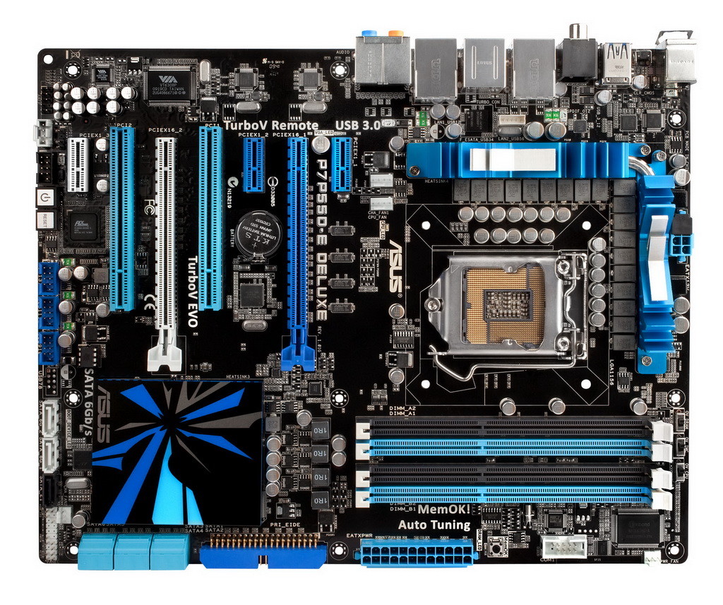

http://pic.xfastest.com/sxs112/ASUS/-E/P7P55D-E Premium_2D_L.jpg

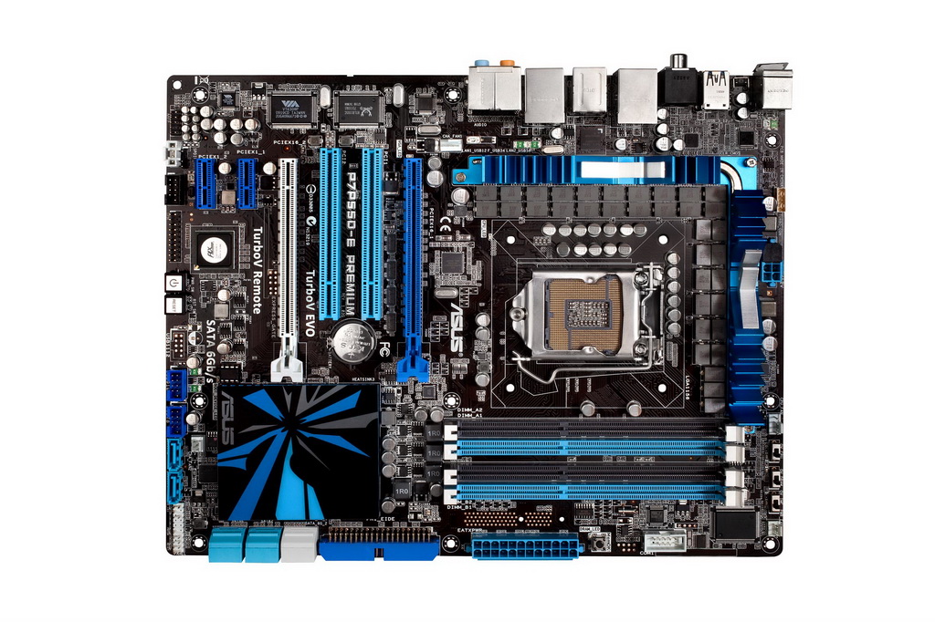

http://pic.xfastest.com/sxs112/ASUS/-E/P7P55D-E Deluxe_2D_L.jpg

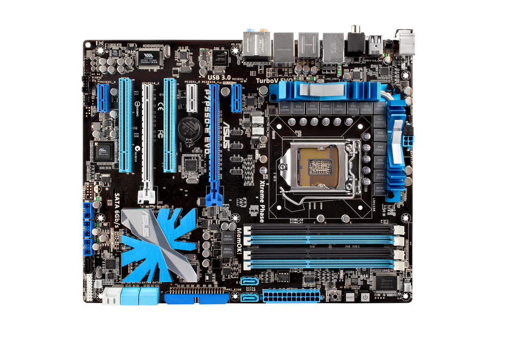

http://pic.xfastest.com/sxs112/ASUS/-E/P7P55D-E EVO_2D_L.jpg

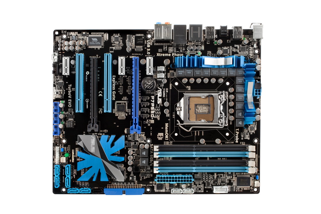

http://pic.xfastest.com/sxs112/ASUS...-E_PRO_2D_L.jpg

雖說高階的華碩主板都有PLX晶片,可是為什麼最高階的X58晶片的P6X58D premium卻沒有PLX呢?
因為北橋內的Gen2 PCIe Lane還沒用完,所以就不需要PLX晶片了。
