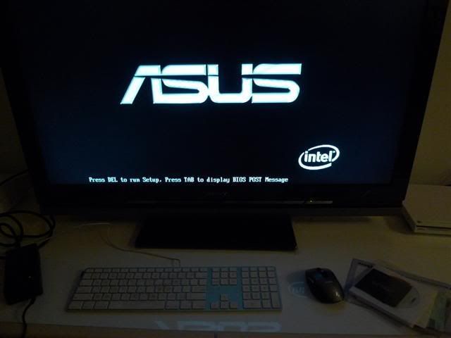

我在臺灣買了一臺 ASUS CS5120 ,
在臺灣的時候開機,設定 win 7 都 ok ∼ 可以正常使用。
但我帶到大陸以后,打開電源卻卡在以下畫面:
USB 鍵盤滑鼠都不通電,不能用。
但主機燈有亮, 只是好像沒有在動。
請各位大大幫幫忙!看看是什麼問題。
謝謝!

您確定這電腦的電源有100~230V/50,60Hz Full Range嗎?
因為台灣市電電壓是110V/60Hz,大陸是220V/50Hz.

您的主機的變壓器上面寫 input: 100 -240 V,確定可用...
進去BIOS看看...

原來 Fatboy 大 也有看 m01 ~
我也想進去 bios 中看看,但是usb 鍵盤似乎沒有供電,不能用。
這款主機板也沒有提供 PS2 插口可用...

找ASUS吧...
華碩線上諮詢系統

有可能是運送過程中某個元件鬆脫或接觸不良,導致BIOS偵測硬體時找不到,所以就停留
在那個畫面,建議檢查一下硬碟排線、記憶體看看,至於鍵盤如果原本就是用USB,應該沒
問題才對,試著將BIOS回復出場設定看看。

鍵盤是用 USB 的沒錯,可是真的不能使用。所以我才不確定是否是某個部件松脫。
因為照理講,USB 鍵盤應該要可以用的!
