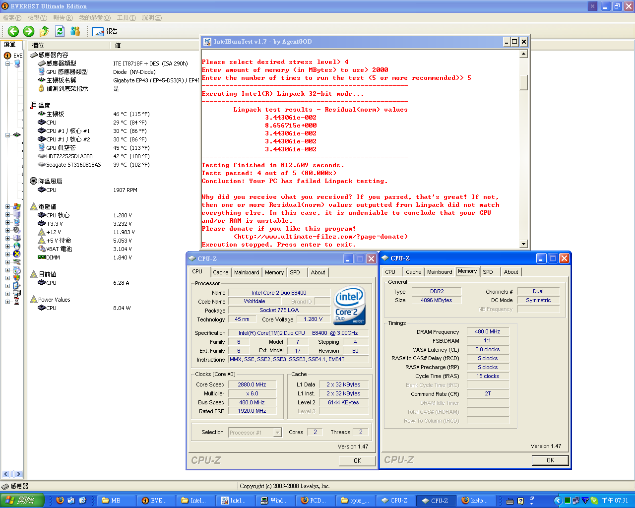

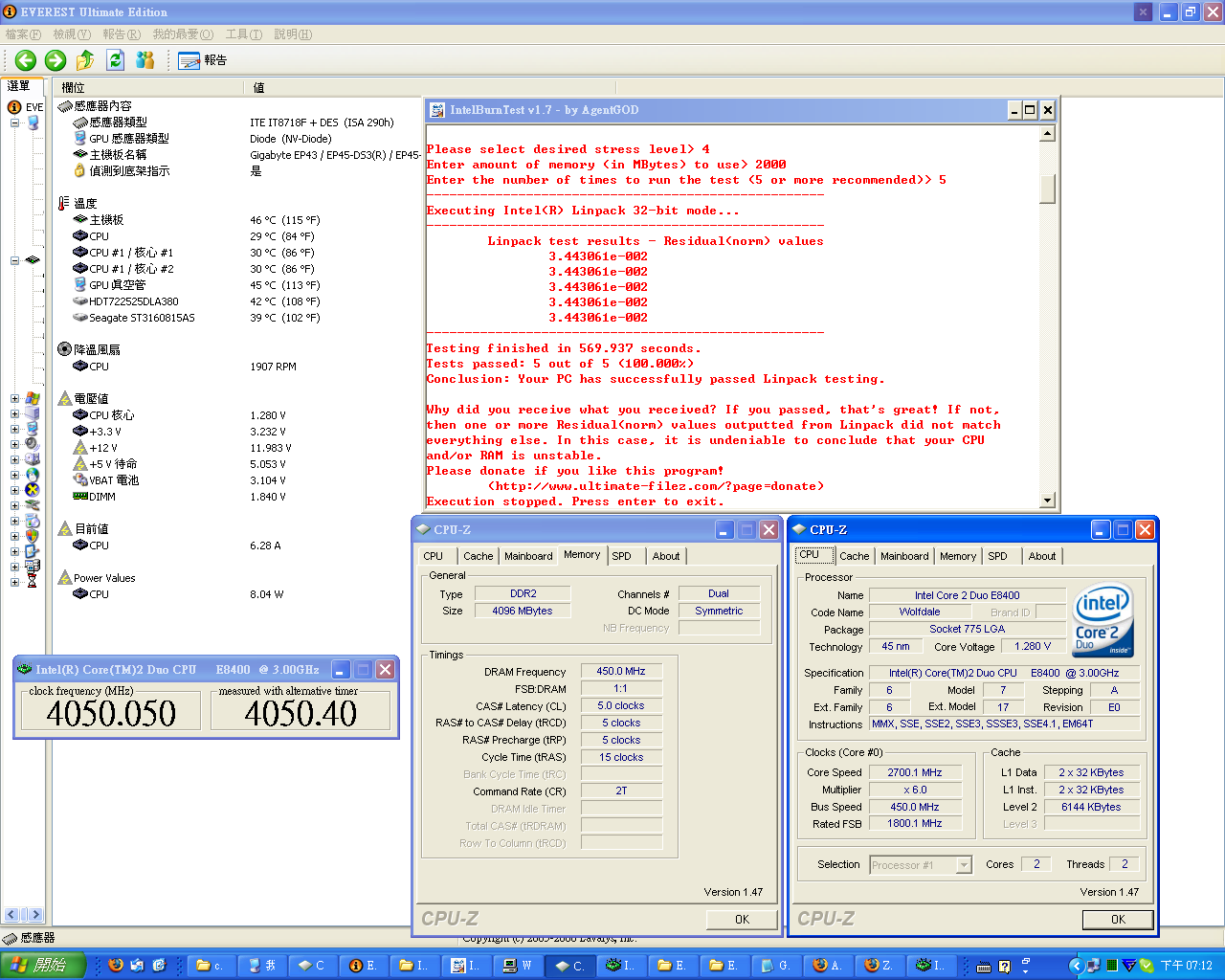

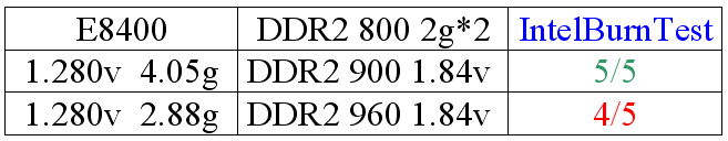

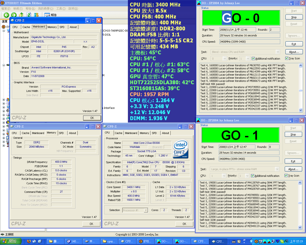

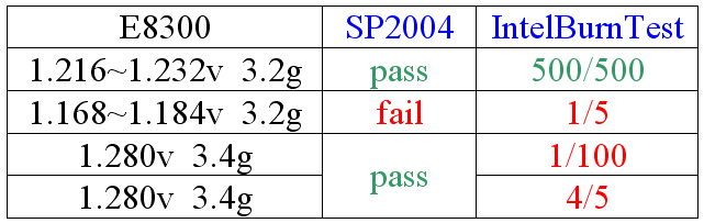

EX: 下圖 cpu電壓和記憶體電壓都一樣 4.05g的過的了IntelBurnTest 2.88g卻過不了 只因2.88g那組數據的記憶體不夠穩
1.280v 4.05g DDR2 900 1.84V 5/5
1.280v 2.88g DDR2 960 1.84V 4/5

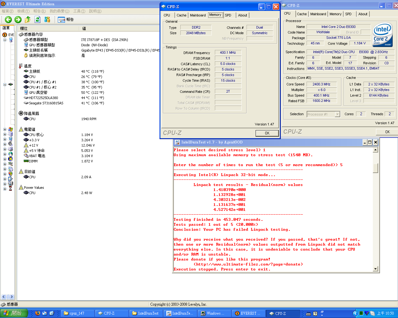

1.216~1.232V 3.2G pass
1.216~1.232V 3.2G 500/500
1.168~1.184V 3.2g fail
1.168~1.184V 1/5

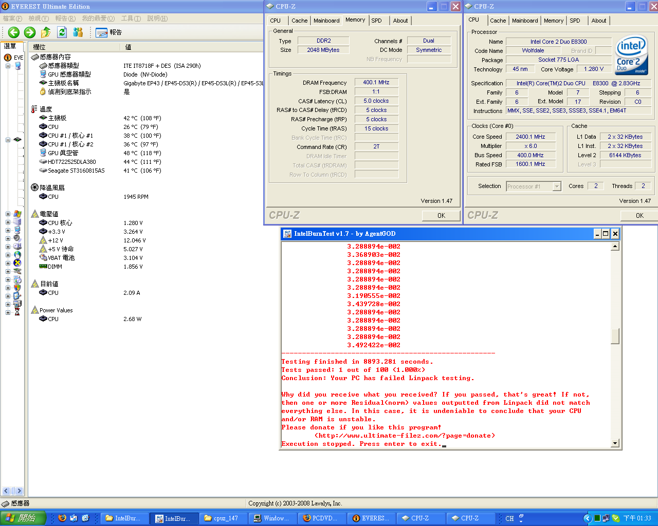

1.280V 3.4g pass
1.280V 3.4g 1/100
1.280V 3.4g 4/5

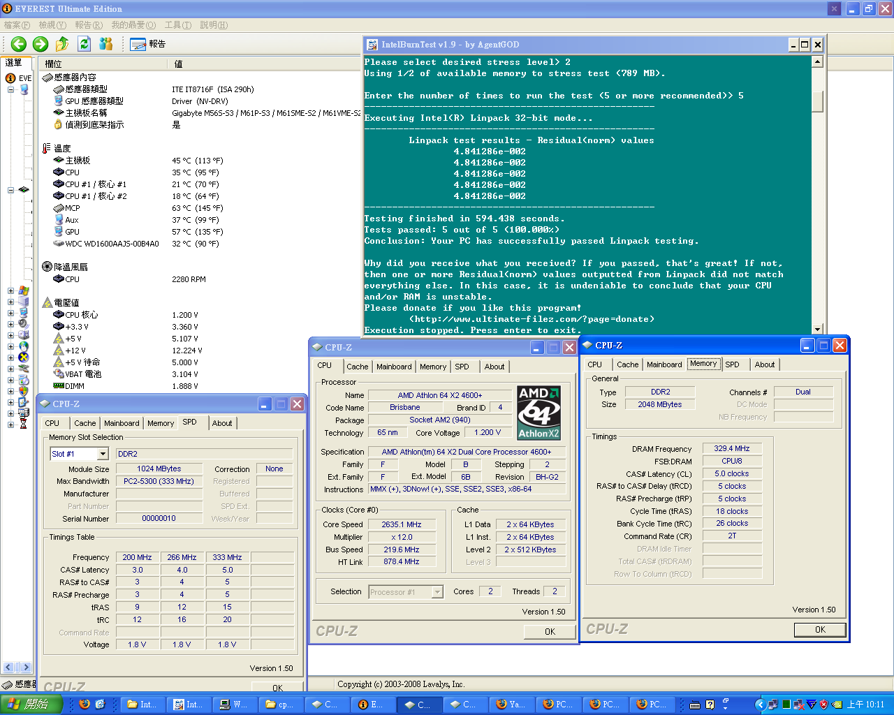

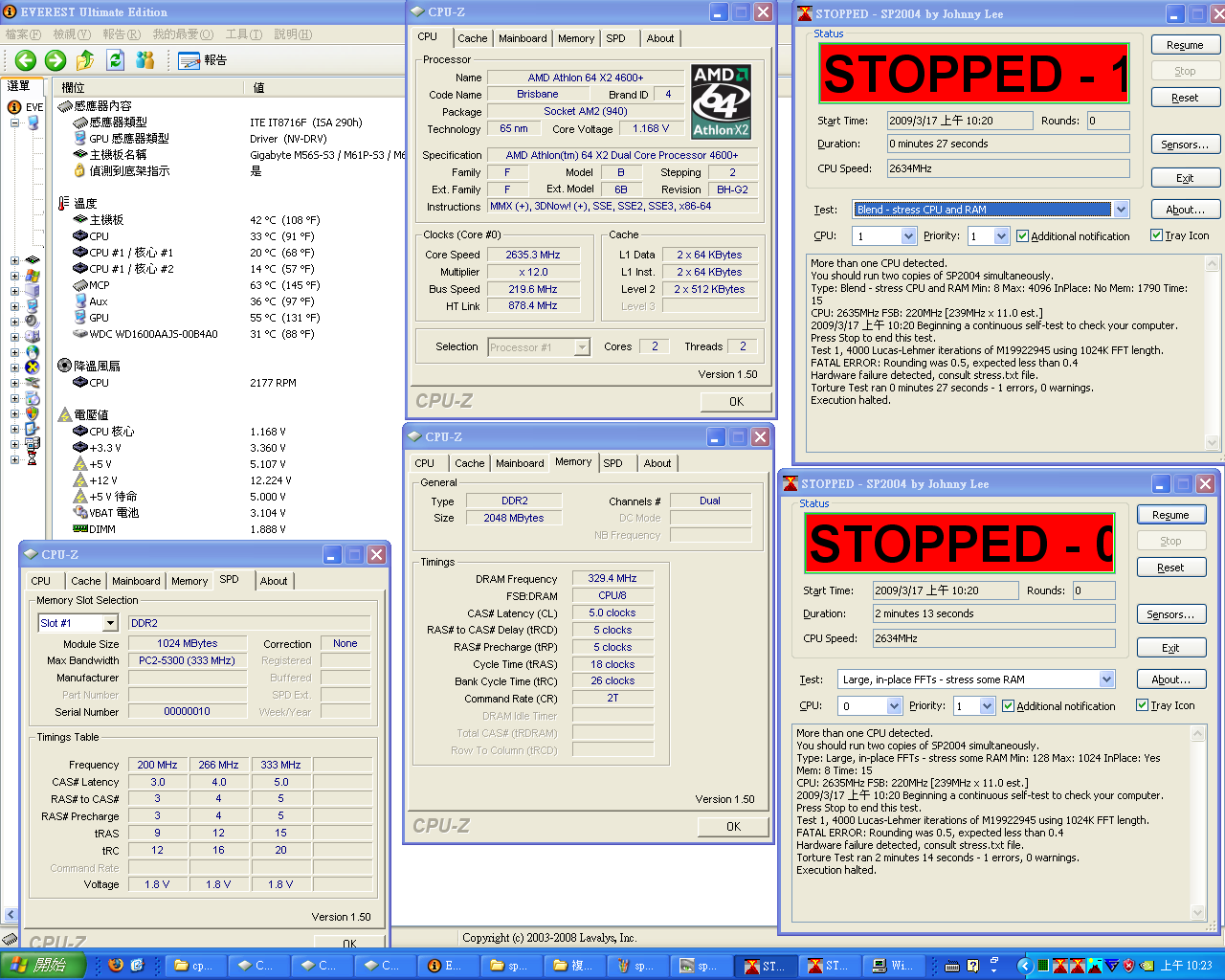

intelburntest雖然好用 但那僅是對intel的cpu而言 就如同intelburntest的名稱
雖然amd的cpu也可以執行intelburntest 但參考價值遠低於sp2004
對amd的cpu來說 同樣的設定(EX:電壓 時脈) 執行intelburntest 可能跑出不同數據 一樣跑5圈 有時有過 有時沒過 (intel的cpu結果就很一致)
一些特別的數據 EX: residual values 都是0 這樣也算是失敗的 (由另一張sp2004短時間內就error可以知道此時並不穩) 雖然passed部分是寫100%
看來sp2004也不全然不如intelburntest 至少適用性來說 它比較普遍
1.20V 2.635g 5/5
1.20V 2.635g 4/5
這樣也算fail 縱使passed部分是100%
用sp2004來對照上面的數據
