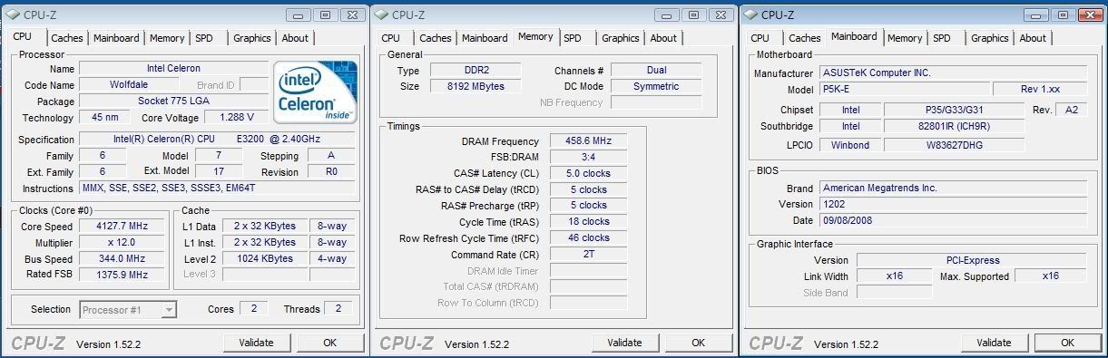

用p35就行啦,可惜E3200外頻上不去,之前用E6600可以450*7
RAM的話jetram 2G*4和OCZ reaper 2G*4都行
