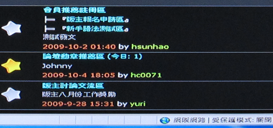

想請教一下各位液晶達人,小弟在使用HDMI轉DVI連接線連接BenQ SK3742液晶電視
時,會出現字體模糊、破碎感的缺點,不知是那裡出了問題?

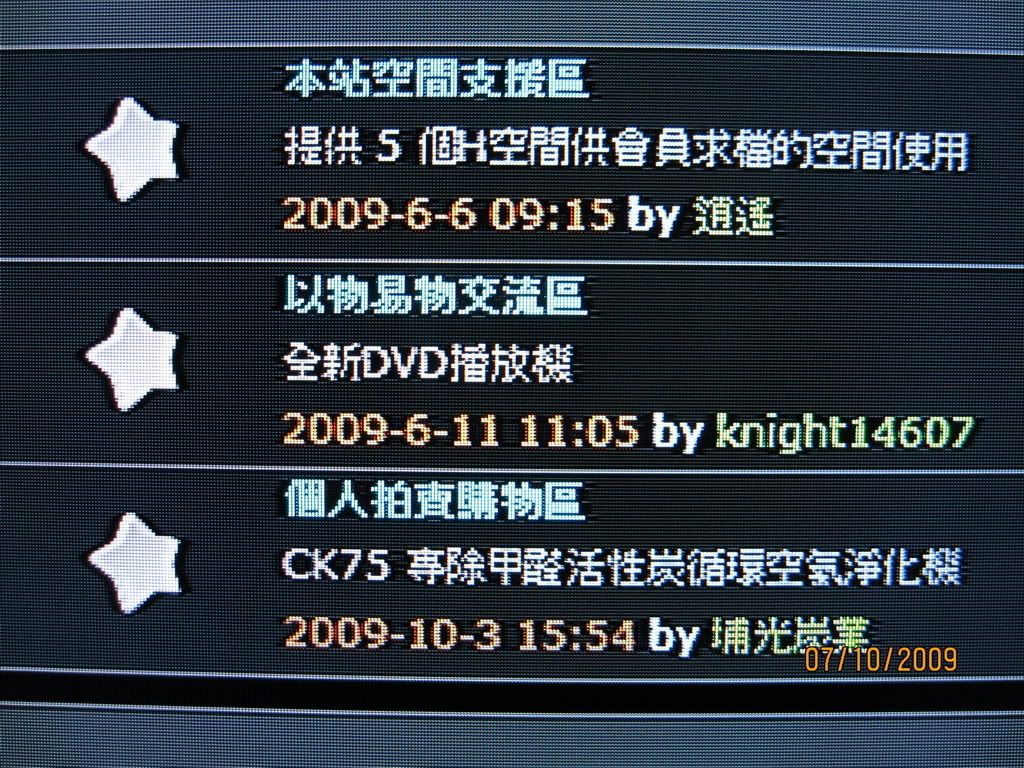

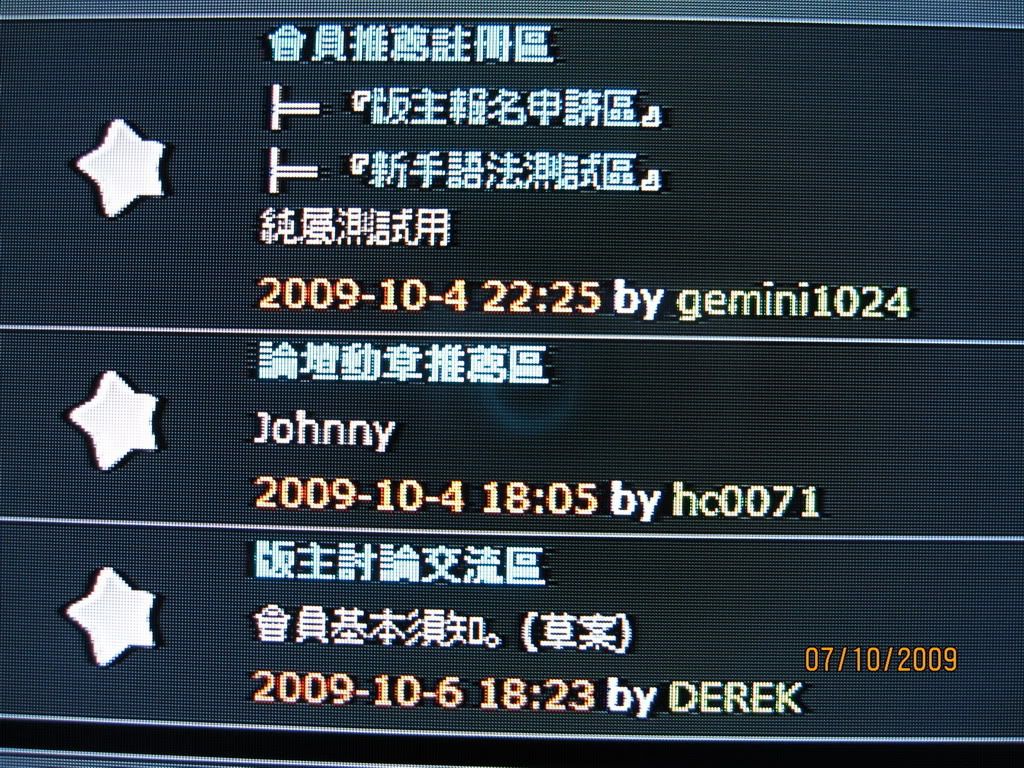

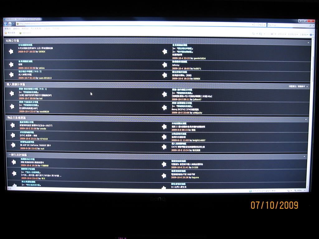

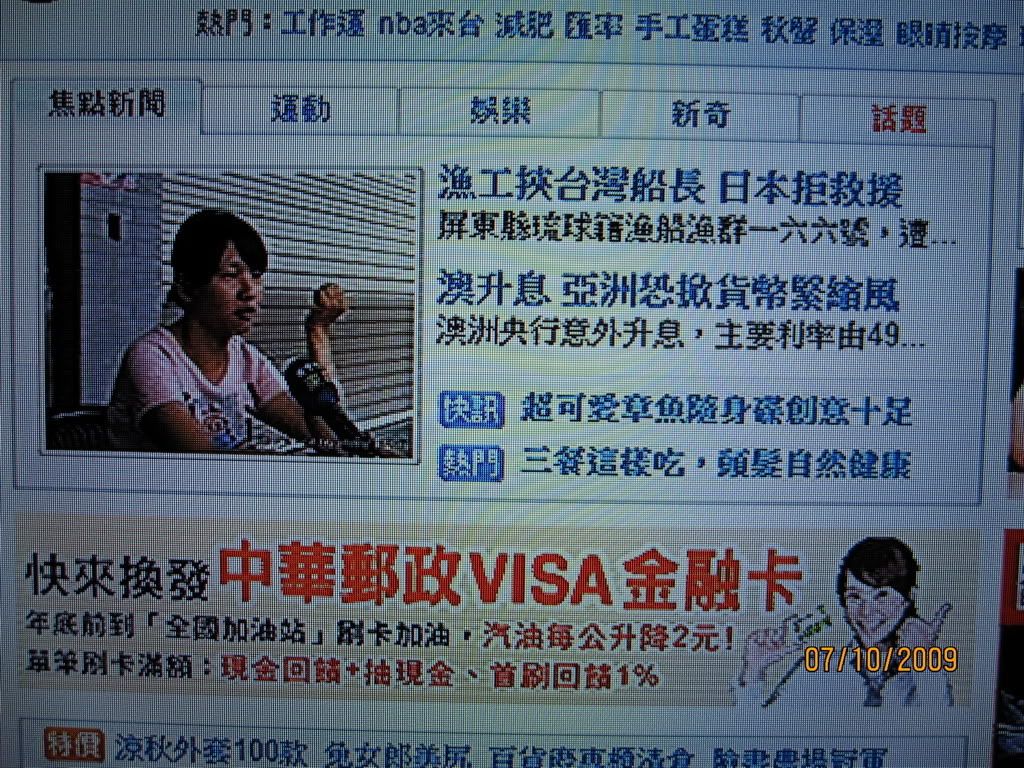

上圖是HDMI轉DVI後呈現的電腦畫面,字體部份明顯模糊有破碎感。
第二張圖是類比D-Sub接頭呈現的電腦畫面,字體部份明顯比較清楚、正常。
小弟的BENQ SK3742,解析度已調至最高的1920X1080(降低解析度也無法改善字體
模糊問題)更新頻率為60Hz,輸出訊號源為HDMI。

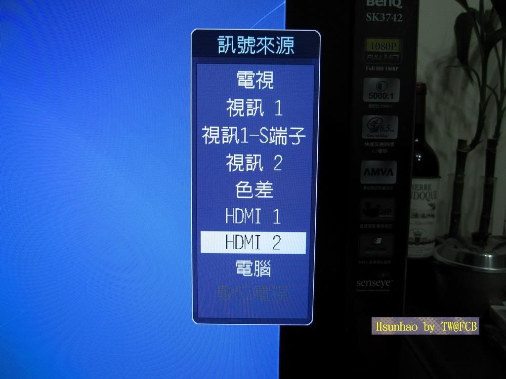

應該很低。打去BenQ的客服,一樣給我制式的官方回答:可能是連接線有問題或者
顯示卡驅動程式有問題之類的回應,還叫我要把訊號源切換到PC,問題是這台採用D-
Sub接頭時才能選PC訊號,使用HDMI就得選擇HDMI輸出,沒其他選擇,不知BenQ的
技術人員是怎麼應徵上去的?連自家產品有沒有這個選項可以選都不曉得...

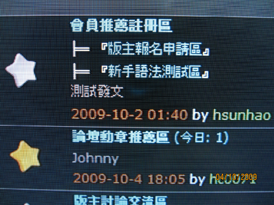

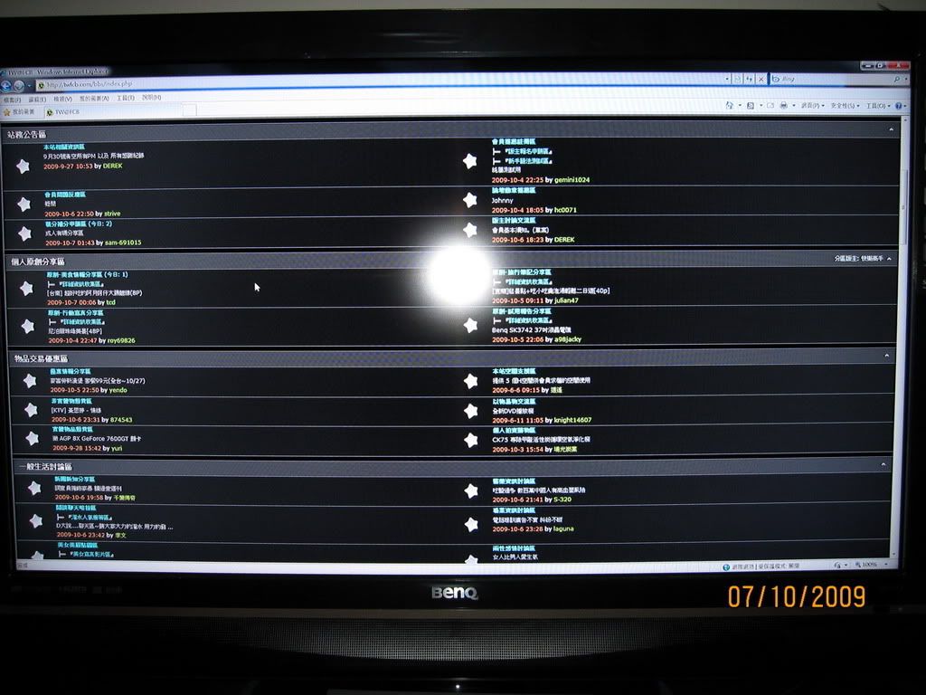

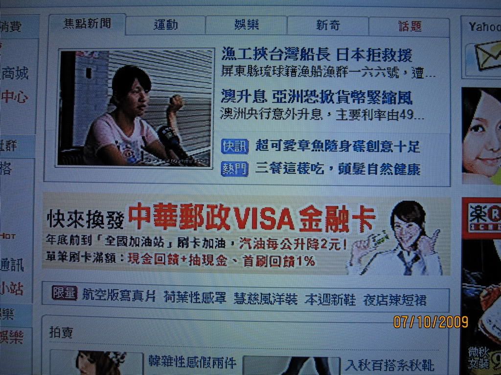

版大您是怎麼知道要這樣調的啊?

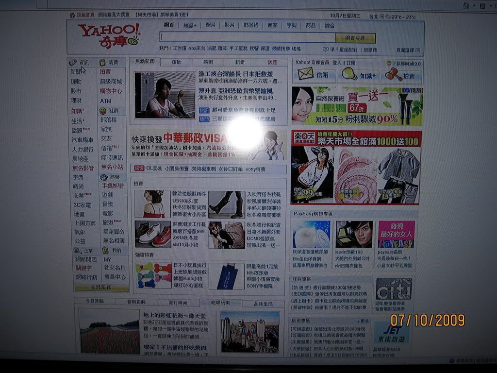

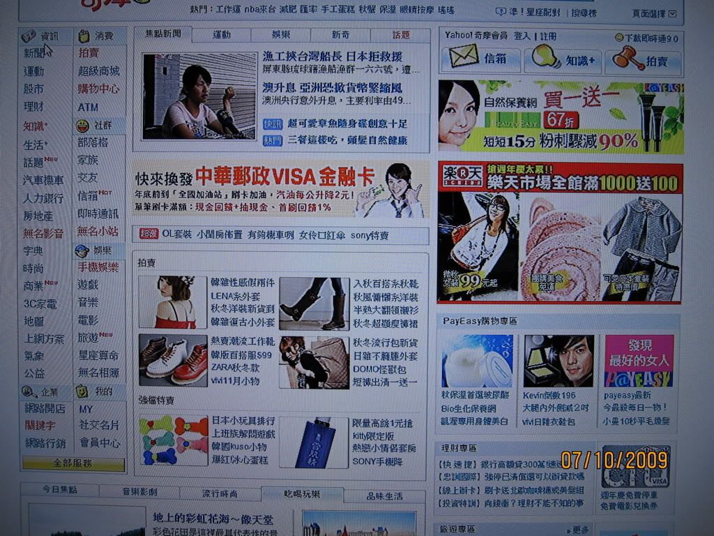

小弟調整過後變成這樣:
以上第四張就是原來未開啟全畫素功能的破碎字體.... 差真多...
感謝版大的用心解答喔!完全命中我的疑點,且完美設定完畢中!BenQ SK3742還是
一部很好的螢幕啊!推薦給大家!
