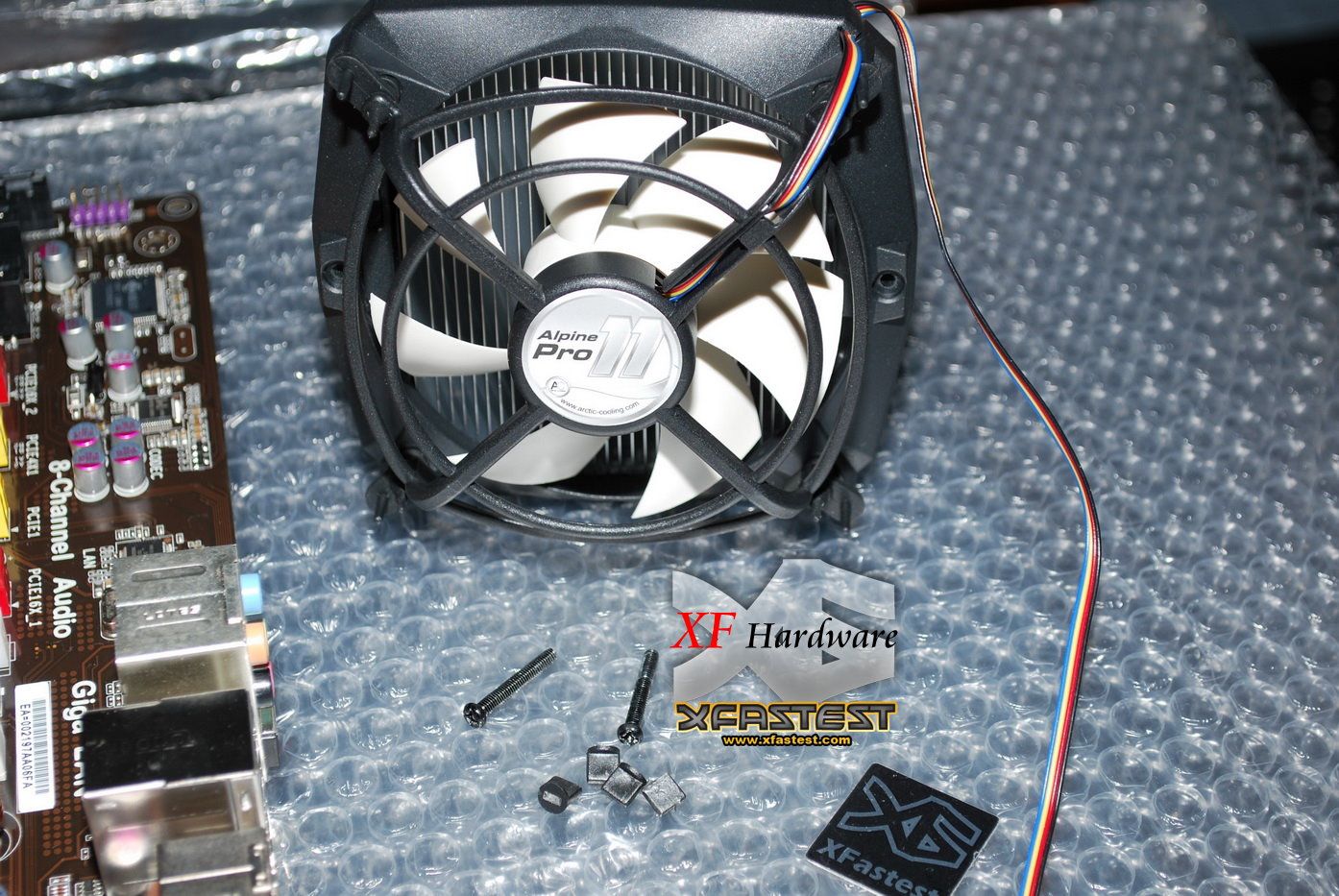

[真相] AC Alpine11 Pro 1156 散熱器和板子不相容 XD

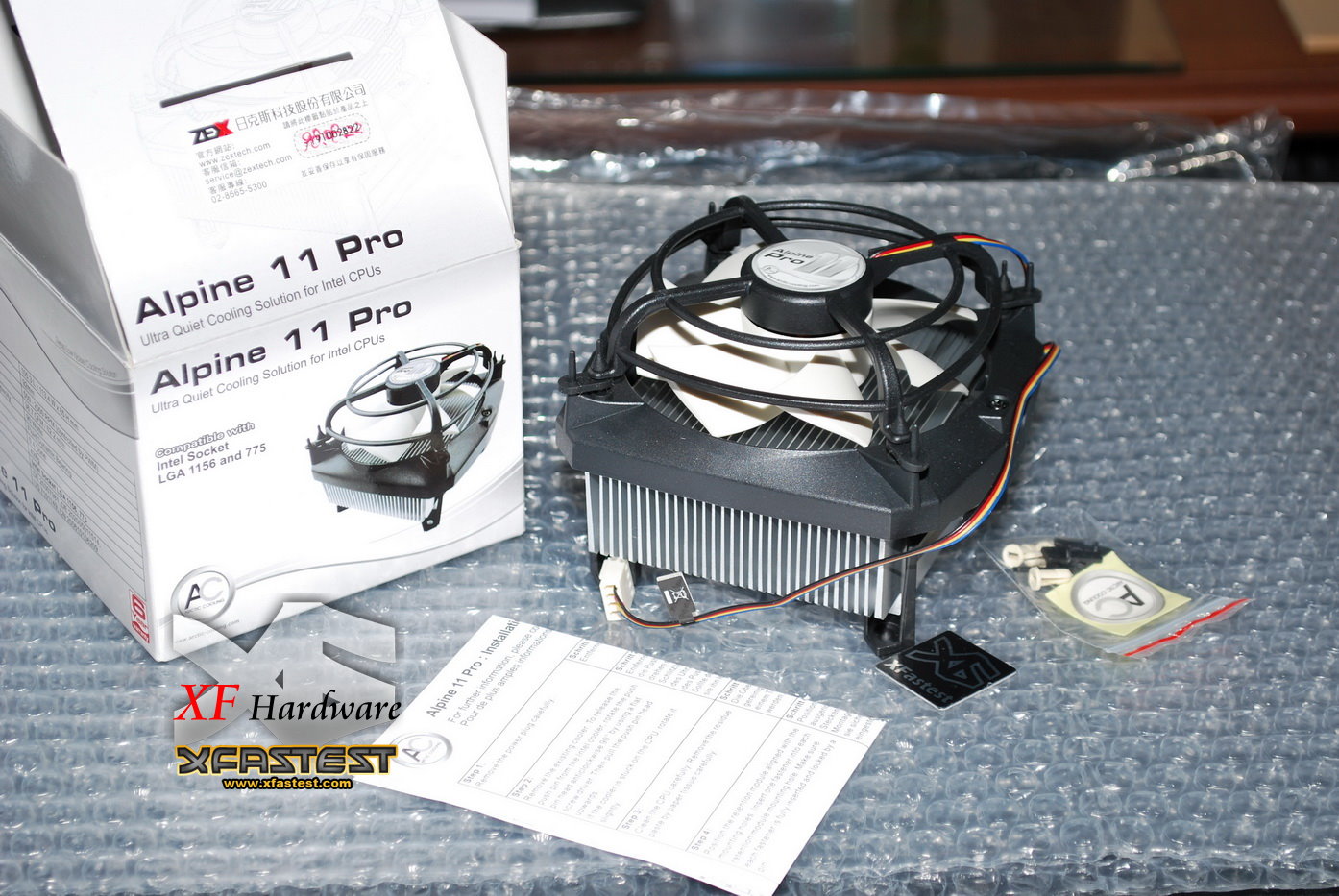

XD...本次問題主角
Arctic Cooling
AC(社) 製 Alpine 11 PRO 散熱器( LGA1156/1366) 用

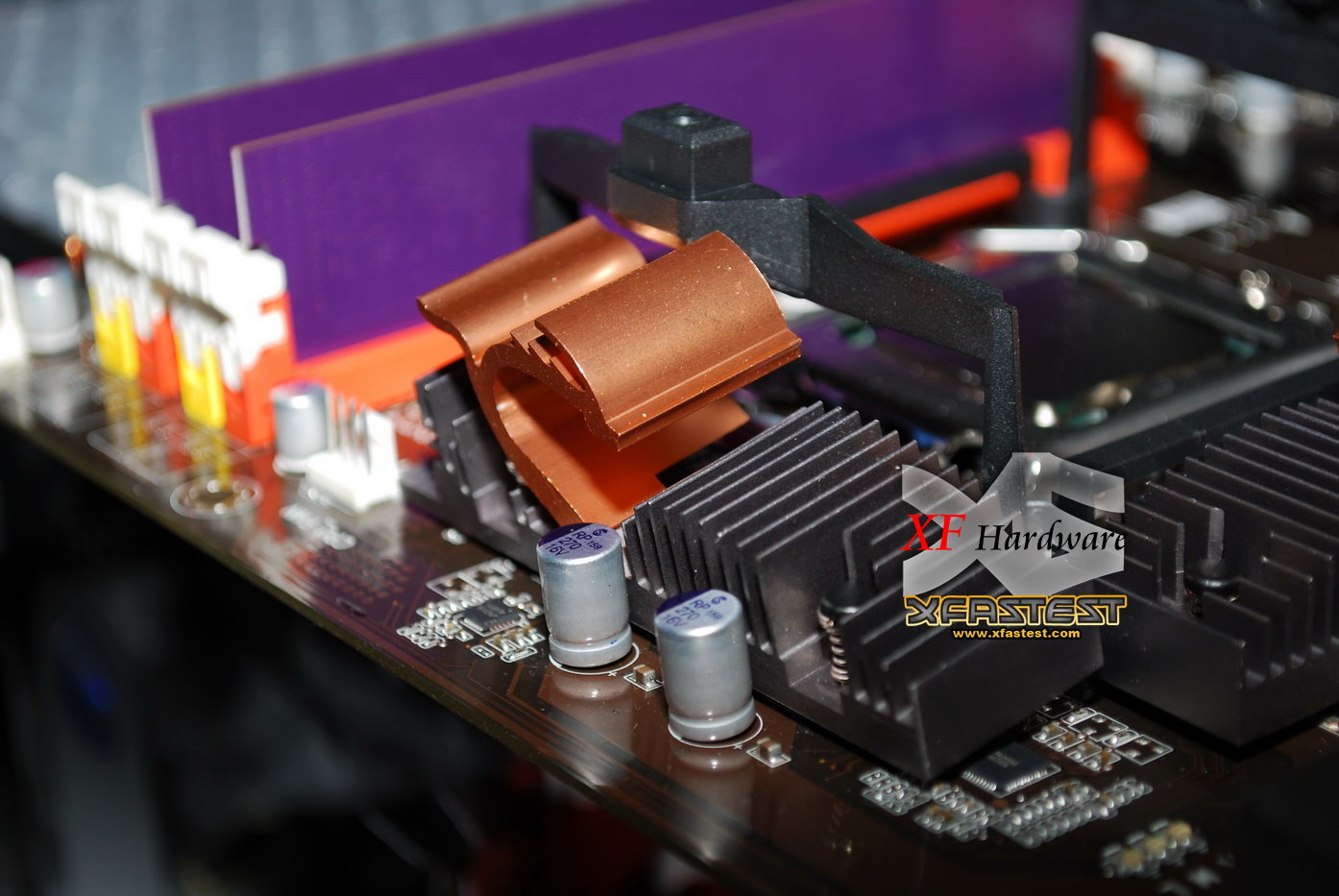

不曉得是 AC 問題還是 ECS 板子機構設計問題

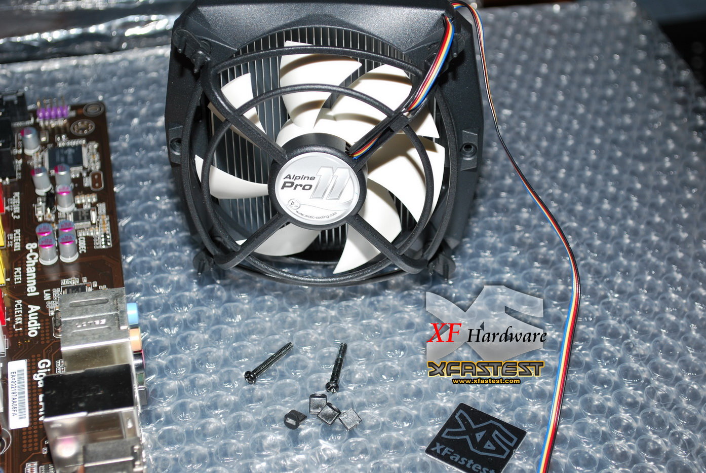

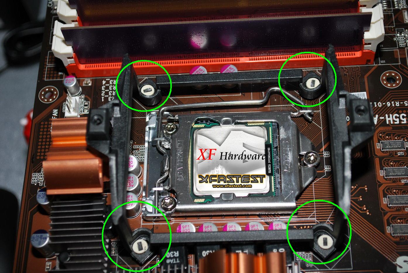

這兩天在測試 LGA1156 的時候發生了一件小悲劇
主機板為這張
http://www.pcdvd.com.tw/showthread.php?t=865576
因為 LGA1156 這一整個平台還很新,廢話 XD 因為 I 社根本正式沒解禁
導致很多 Cooler 的 RM/BTK 所謂的扣具根本沒 Ready 產出或者上市
要改裝風扇/散熱器也不得其門而入
導致用 LGA1156 的用戶除了你買的板子本身有 LGA775 共用腳位以外
不然用戶都只能乖乖的先用 Intel 原廠風扇來使用
而且現在 LGA1156 風扇散熱器選擇性也超少
但是我當然是不會甘願用原廠風扇的呀 XD
台灣市面上大概就只有 CoolerMaster 的 Hyper TX3 / Hyper 212 PLUS
還有 Arctic Cooling Alpine 11 PRO 這幾顆能先行買到
剛好這兩天碰到的慘劇如下
有圖有真相 XD...

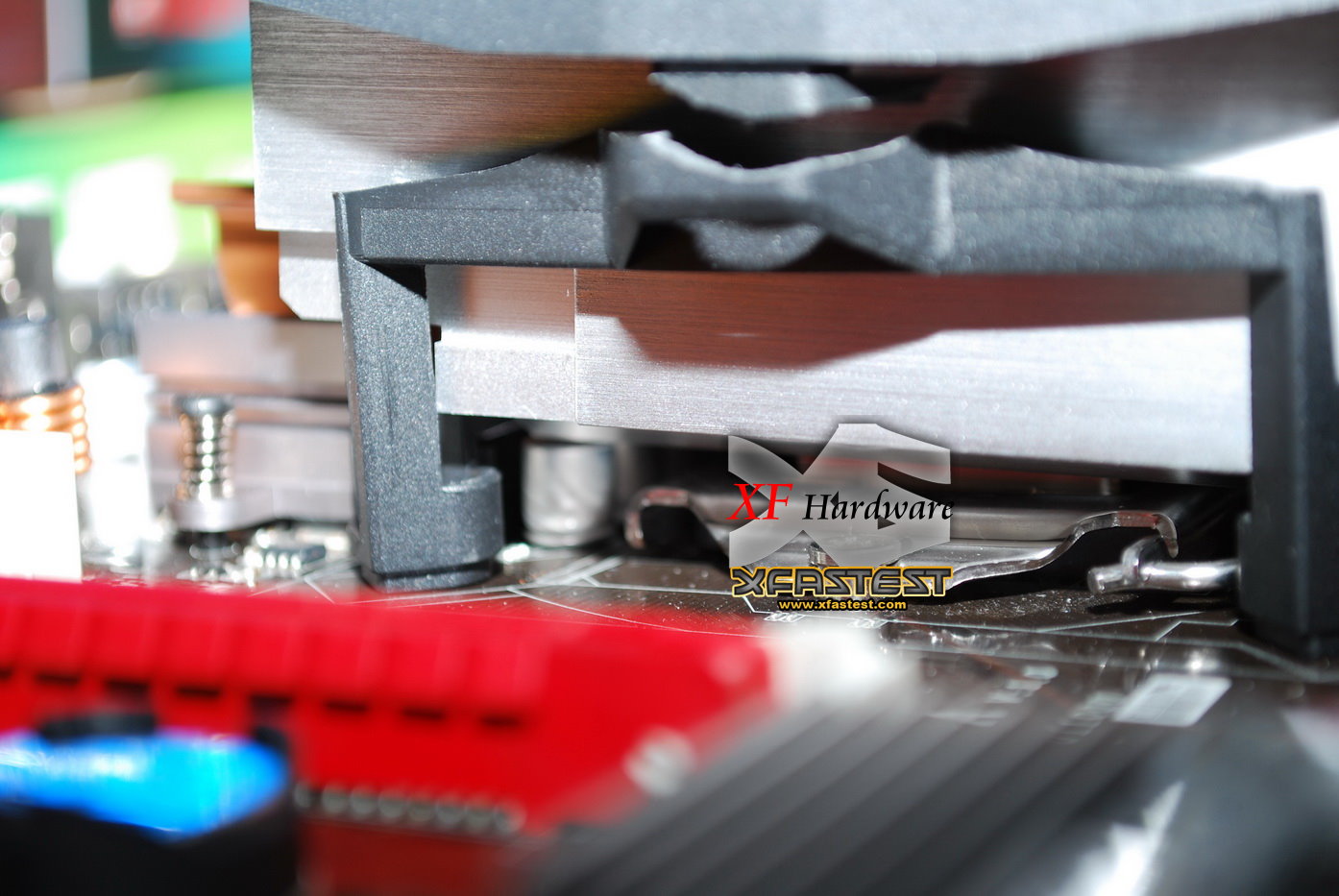

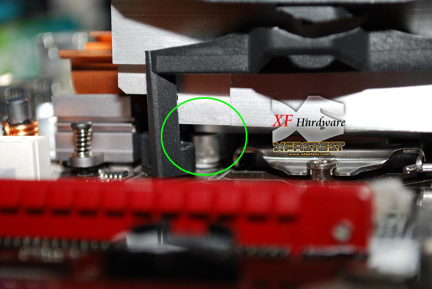

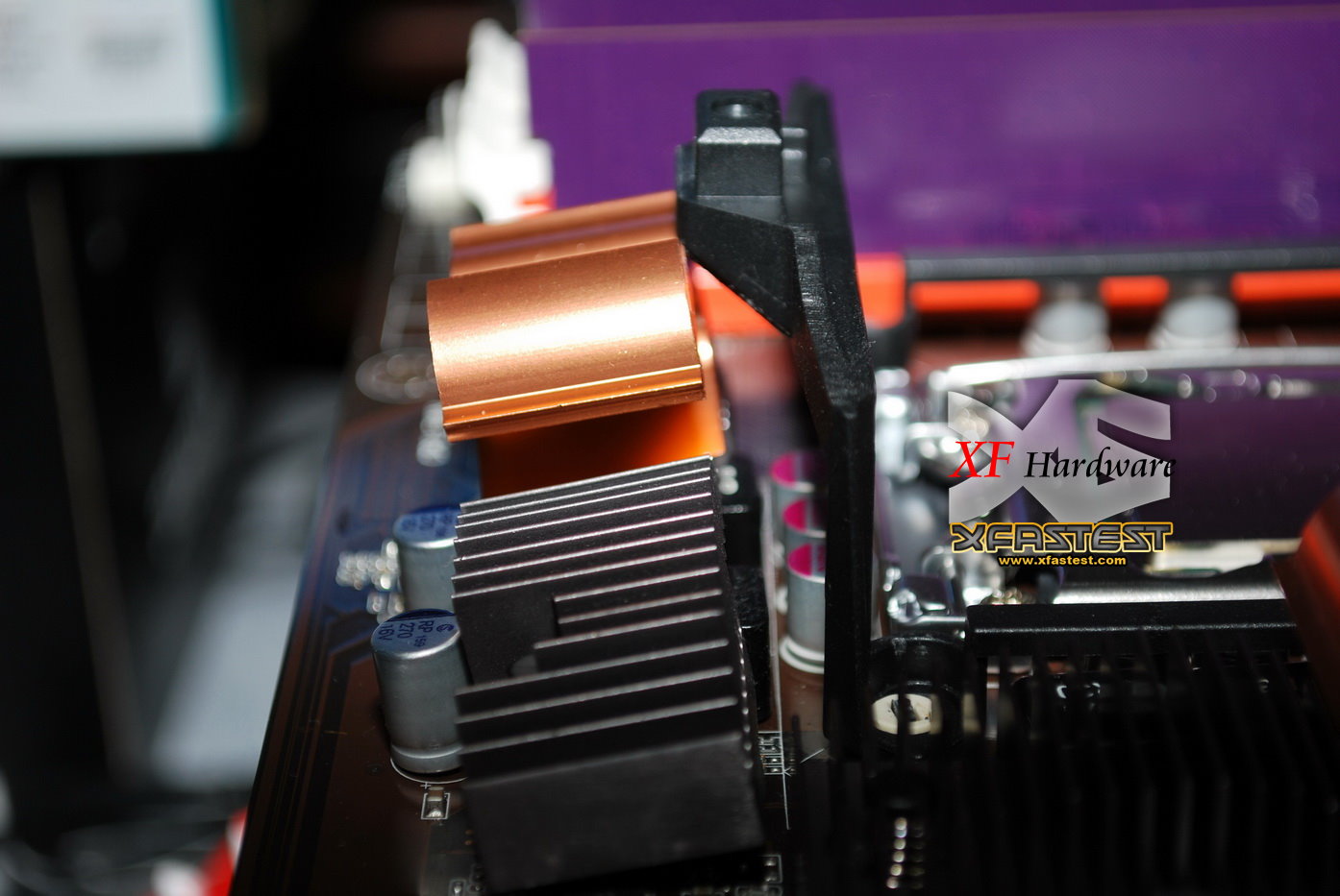

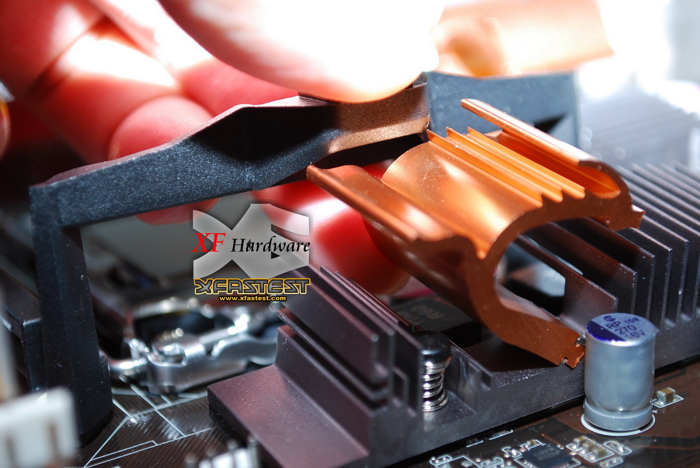

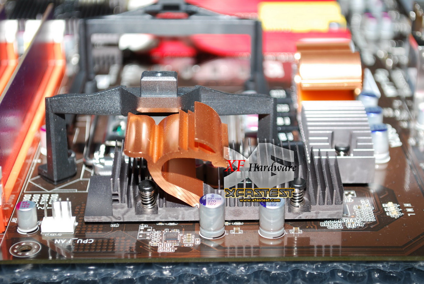

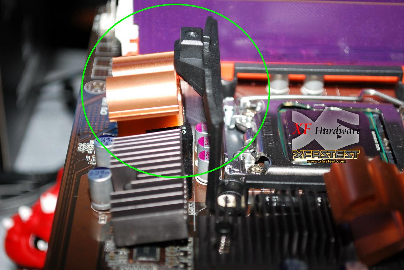

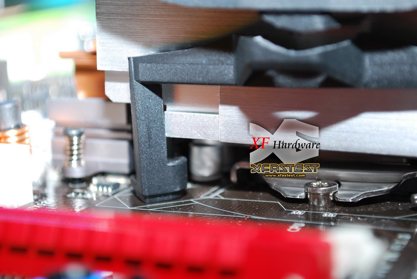

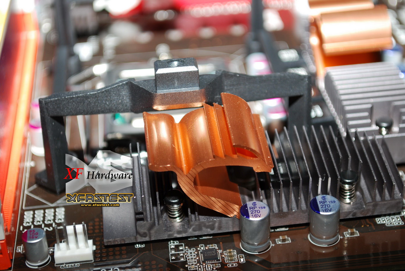

主要問題是 AC 的 RM 和 ECS 的構想不錯的龍 Heatsink 卡件不相容
而且底部 Heatsink 甚至會壓到主機板的固態電容 ORZ

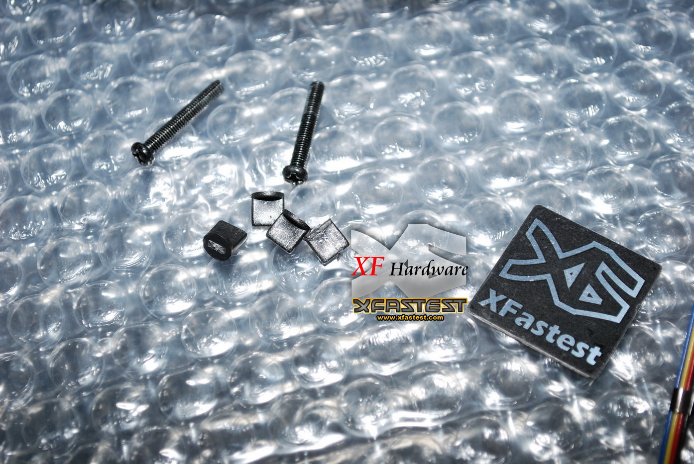

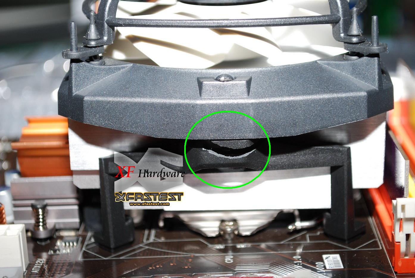

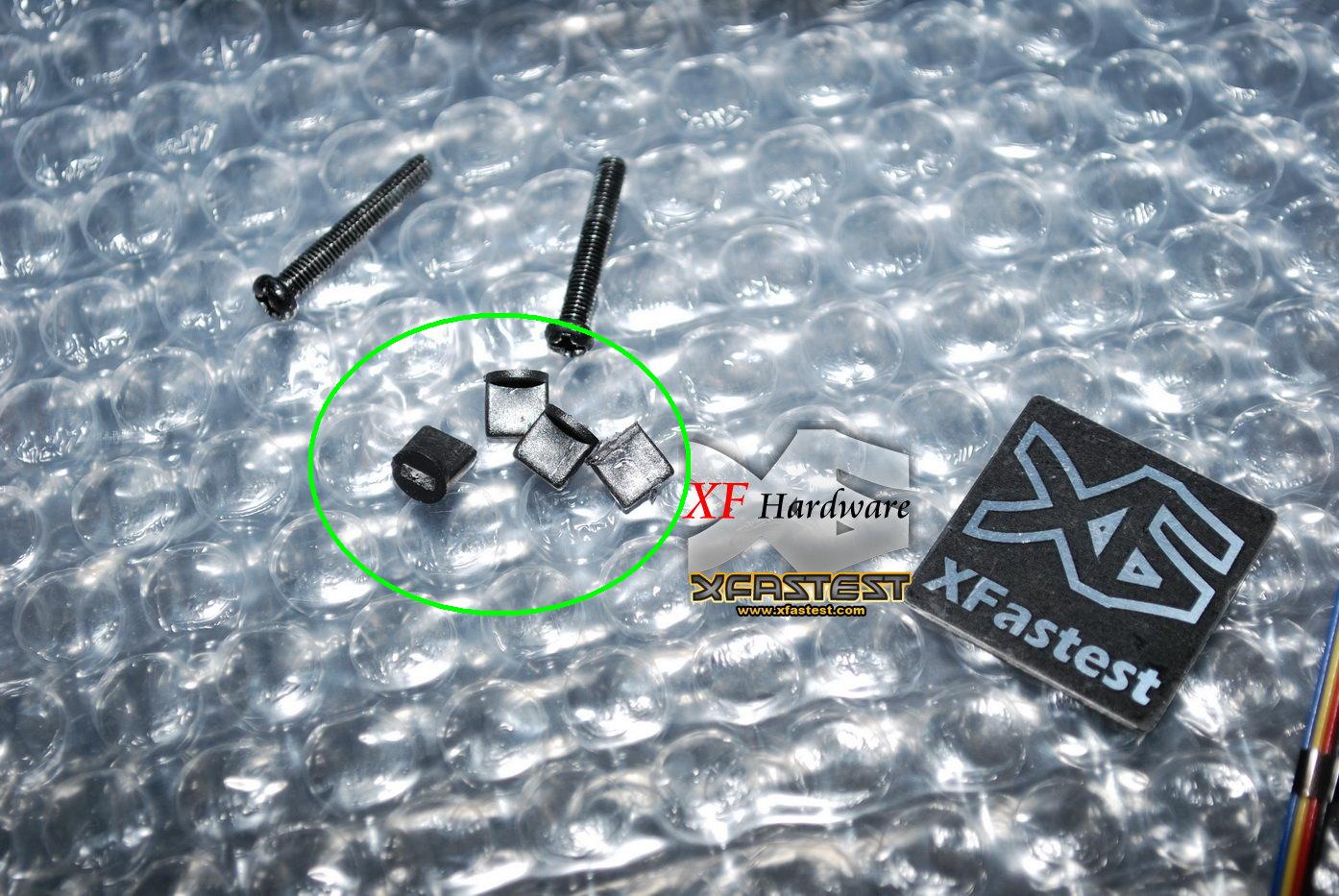

不過 AC 本身的 RM 強度和固定塑膠片也很脆弱
導致 RM 要拆卸拔起的時候 T 字塑膠片竟然會斷裂
還有風扇螺絲鎖上去的時候慢慢鎖竟然也會斷掉了 ORZ
我很確定不是我的問題,因為兩邊平均失力點很小力的鎖上還是發生斷裂的慘劇
我都冏了
現在不知道責任歸屬是 AC 強度還有相容設計還是 ECS 機扣設計問題 XD
等後續有 PLAY 其他家板子驗證就知道了 XD…
反正我禮拜一在連絡日克斯看看能不能有保固
不然就只能當作 500 多丟到水裡面了
好加在 Alpine 11 PRO 這是款下吹不是塔型
而且 AC 本身散熱器底部有塗抹 MX2 (很黏可以把 CPU 整個黏住)
現在只能暫時用下壓的方法固定住散熱器幫助 CPU 散熱了
ECS P55 後續測試待續…

小弟那時裝tower120在dk p35上也是拆掉一邊的散熱片,f大的情況好像慘很多

剛好這兩天碰到的慘劇如下
量量看Mofset 的Cooler高度有沒有超過4cm
超過4cm,是主機板的錯
沒高過4cm,是AC的錯

老兄啊
上機前也先比一下吧
搞到供電的散熱塊也歪
改裝底座也裂......
那.....主機板沒事吧.....
不過這樣原廠會保嗎
畢竟是板子元件剛好卡到
AC的設計人員也不可能把散熱器設計的面面俱到
每家板子都能上
希望最後不要判人損啊
(感覺很有可能判人損......)
如果規格書裡面有寫明安裝規格高度距離....等等的事項
那就不是散熱器的錯
也不是主機板的錯
而是..................樓主....你的錯
只能期待AC佛心看能不能換新了
(話說.....就算換新一樣也不能上啊.....)
下次搞到新玩具的時候別太猴急硬上了
先比一比量一量......不然慘劇還是可能會在度發生的
不好意思 並不是硬上,您誤會了
小弟我不是第一天玩硬體 因為你說的我在上去之前當然有比過
況且小弟我不是三歲小孩 當然知道會怎樣,只是沒想到會這樣
而且主機板說明書和散熱器說明書‵完全沒有′提到安裝高度距離,謝謝
所以不是小弟我的錯 而且會刻意安裝拍照
是為了要事後反應給相關設計 RD 參考
並不完全純粹是為了玩新玩具
下午去要了資料翻閱 Intel 原廠規範設計 LGA1156 的 Datasheet
應該是 AC 和 ECS 各設計錯誤一半
不過 AC 代理商已經承諾要換一個新的給我
下次拿到這顆新的我不會在上這片板子了
會改玩其他品牌的主機板了,精英這片 P55 我會找其他散熱器來上
