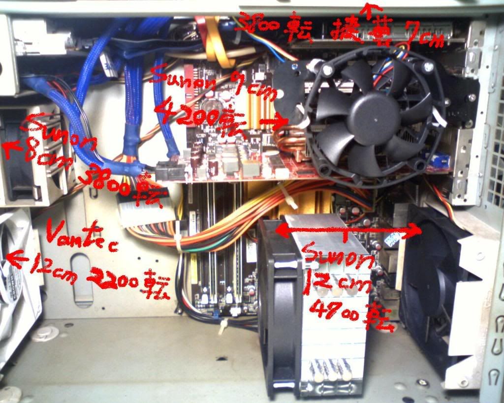

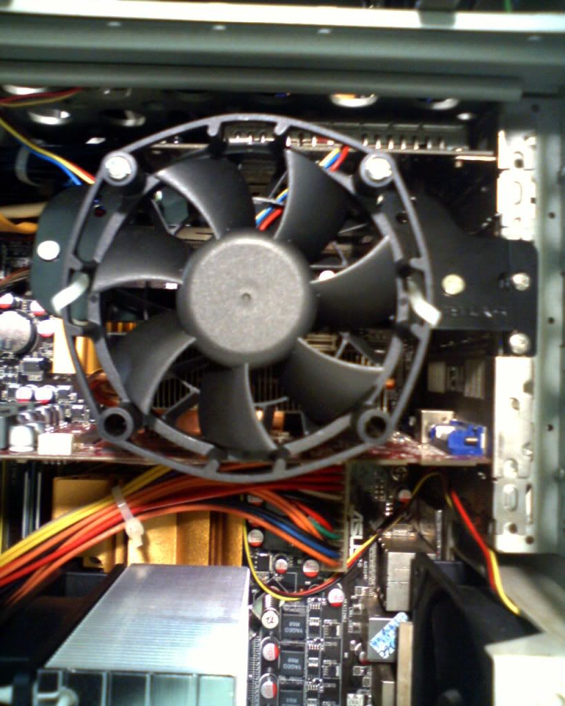

這是小弟機殼內的風扇配置:
如果我說不吵有人會相信嗎?
房間同時開冷氣跟電風扇時,我完全聽不到機殼風扇的聲音.......
