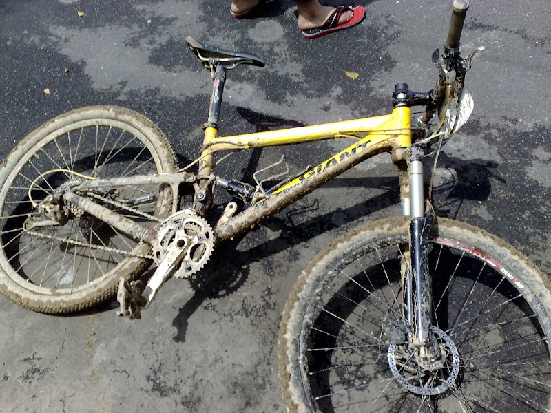

講到這個我昨天去比鳳山水庫杯回來洗車喜到手軟,還洗不乾淨。
沒上鍊條油,早上又去騎林道,鏈條有夠吵
http://lh4.ggpht.com/_wp1i0A6p4_0/S...20090718885.jpg
沒上鍊條油,早上又去騎林道,鏈條有夠吵
帥啊!
登山車就是要沾泥巴
