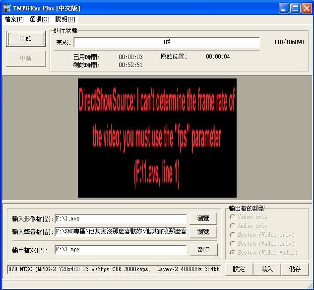

tmpgenc載入avs時錯誤
請問是什麼問題,底下是我的範本文件
DirectShowSource("F:\12.mp4")
IT(fps=24,ref="top",blend=false)
LoadPlugin("VSFilter.dll")
TextSub("F:\12.srt")
avisynth是用2.5版,灌k-lite 2.69版
使用此範本文件,tmpgenc plus可轉mkv檔,檔案副檔名更名就可以了
但轉mp4檔卻出問題,但之前有轉一部mp4檔,正常可轉。
google一下找不出解答,錯誤訊息看起來像是影片比率問題,但卻不知從何解決
試著改IT參數,但卻無效,因為tmpgenc出現的是第一行錯誤
改IT也沒用,煩請版大高手幫我解答吧。

上面的錯誤訊息已經很清楚了啊!
line 1, 第一行.
DirectShowSource: I can't determine the frame rate of the video
表示無法得知影片的 frame rate (FPS), 所以只要加入參數 fps=XY 就可以了啊!
請參考: http://avisynth.org/mediawiki/DirectShowSource

可以了....=_=
原來關鍵字是要打DirectShowSource
害我google時一直打fps,結果都找不出來原因。
現在新範本文件是這樣
DirectShowSource("F:\12.mp4",fps=24)
感謝YiQi兄的解答,現在我可以快樂的轉mp4檔了
