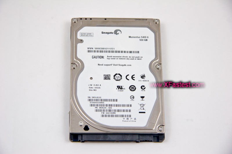

他的正面,注意一下功率的部分,他只需要451mA,以往這類型的2.5吋大約都要700mA才能驅動,因此現在這顆不論是對應到USB外接盒內可以大幅降低對於電流的需求,有部分硬碟因為耗電較大,使得裝載到USB介面時還需要2 Port來提供電源,而裝入筆電內以及更可以達到較為省電的目的。
500GB的總容量,因此這顆是兩片250GB碟片所組成的。
這次也大大加強了他的耐震能力,非作業中有1000G,作業中有350Gs,不過小弟不敢做這個死亡測試就是了,1000G的防護能力是甚麼呢?你把他想成有一千顆同樣的硬碟的作用力壓在這顆上面,就是他非作業中的防護能力了。
