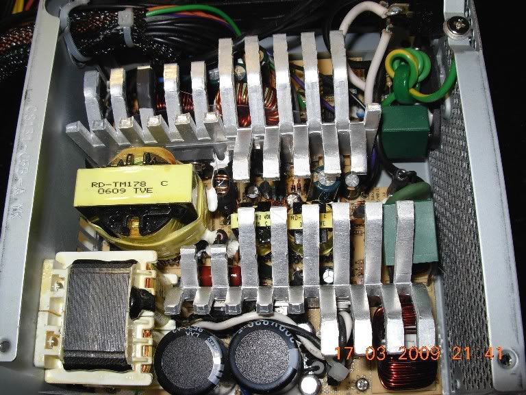

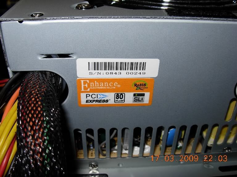

Enhance 400W [特殊版]-拆!
http://www.hkepc.com/forum/viewthre...&extra=page%3D1
Enhance 香港市售版
80+
看那80+ 貼紙+ Power內部,簡直是........
Enhance 請好好注意一下香港的代理吧.
不過只賣NT1300多.算是合理吧.

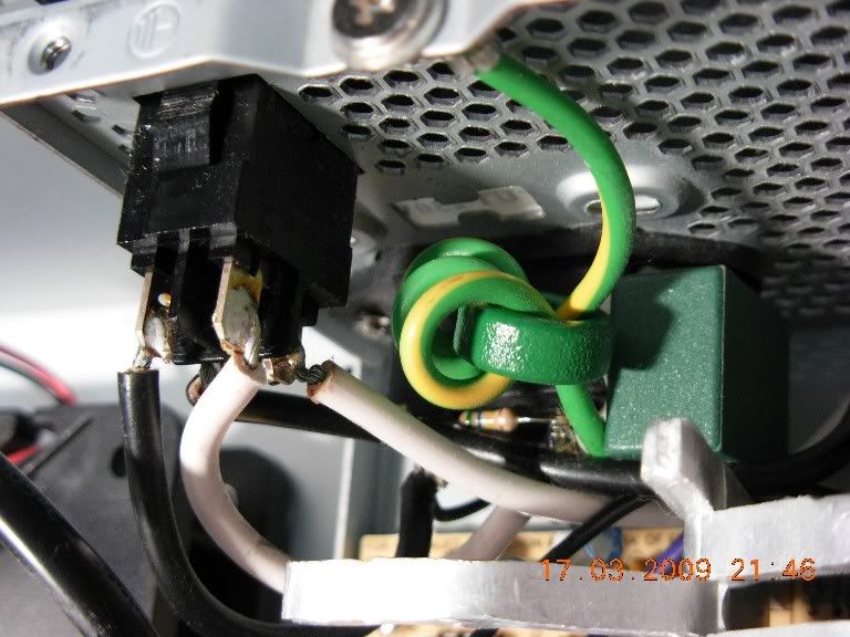

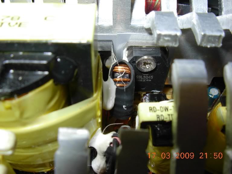

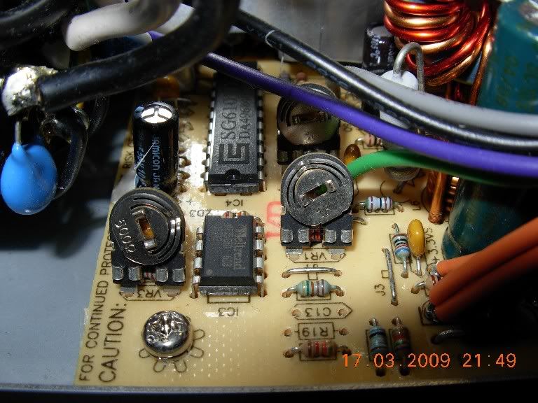

看來電容應該都是智寶的,看到那幾顆IC推論該做的保護都有做,
絕緣的做工有待加強,合台幣多少?

作者bass
絕緣的做工有待加強,合台幣多少?
NT1300 多
但在非APFC 電源上貼80+這類的.根本不應該.

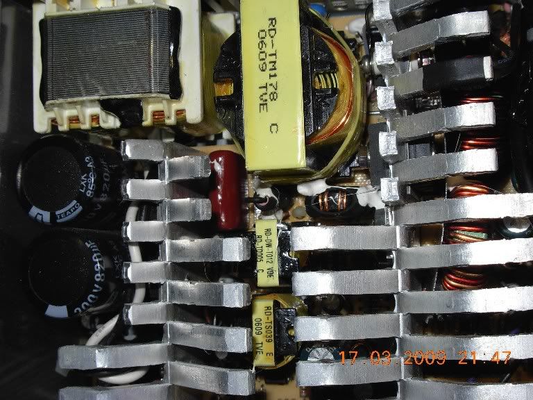

作者bass
絕緣的做工有待加強,合台幣多少?
最後一張照片那幾棵半可變電阻才是最大的地雷,這類非密封式的SVR用在別的地方就算了,用在power supply上根本是開玩笑 ....

作者cmwang
我有一顆準系統的特殊POWER也是益衡的,裡面也有兩三顆這種半可變電阻,
我很好奇它是幹嘛的,上面雖然有螺絲固定劑固定,但是我在做完記號後
去調整它發現可以調整+12V+5V和+3V的輸出電壓
這算是可以為了可過QC所做的手工微調嗎?

作者bass
沒錯,因為零件多少都有誤差,所以要靠SVR在QC時調回來,壞就壞在power supply內部算很嚴苛的環境(不論就溫度/氣流內的灰塵/其它零組件散發出來的化學物都是 ),放個開放式的SVR在那裡恐怕撐不了太久,更別提如果沒有其它保險(fail safe)的設計萬一SVR失效輸出沒能維持在SOA內的話,輸出電壓異常升高可是會把負載給燒了的 ....

作者cmwang
感恩~小弟受教了

沒有APFC就應該沒有80PLUS吧...
有可能有[沒有APFC又有80PLUS]功能的psu嗎?
80plus只要求power factor在0.9以上而沒有限定以啥方式達到(第三張照片左下角應該就是PPFC用的諧振鐵蕊 ),so....

作者dellasus865pe
NT1300 多
其實在PPFC上也是可以作到80plus,我看過的最早一顆eff有過80%的就是PPFC的
映像中那顆CWT在PPFC下還比APFC來的高,不知是測的問題還是設計的問題?
效率跟用什麼PFC沒關係,只是APFC單一電壓比較好作,而再特為為PPFC作到80PLUS也沒意義
因為歐盟是不能賣沒APFC的,所以再特別為PPFC作到80PLUS沒什麼意義,除非是專為其他市場出的
能不能貼上80PLUS的貼紙還是要看這顆PSU實際上測試出來eff的為準
