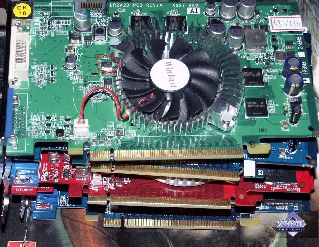

請問顆6600GT上的一顆電子零件
我有一張麗台6600GT上的一顆電子零件壞了,我不會形容但應該是說擊穿吧
那顆壞的零件上的型號是9915K-440216我找到的圖片好像型號是018的樣子因為相片的關係不是很清楚,我有一些壞掉的顯卡只看到AMS1117和AMC1117請問是同樣的零件嗎?是否可以對�**椄O有它其他可�**臏�

應該是不一樣的東西
這個是mos
http://pdf1.alldatasheet.com/datash...TC/AP9915K.html

幫你貼張特寫
下排數字可能是周期之類的,每張卡的數字似乎都不一樣

對啊我的就是那顆但它只有印9915k我找不到資料樓上網友有幫忙找到了

不一樣的東西無法替換
