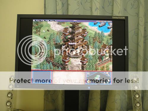

以下圖片都是在螢幕 80cd / m^2 下拍攝
配件
灰階
上網
低解析度支援
數位單眼 http://www.mobile01.com/topicdetail...44&t=926481&p=1
數位單眼 http://www.myc.com.tw/
魔法公主 DVD
雅尼北京紫禁城 DVD
雅尼北京紫禁城 DVD 8
瓦力 1080p apple moive trailers
與 EIZO FlexScan L768 合照
灰階 EIZO CG 可看到 12 階
灰階 EIZO CG 可看到 12 階

作者JACD
畫質好到看見牛排就流口水
想起以前說的,人人都該有台EIZO。
想另外請教S-PVA不會有層油油的感覺嗎?
跟家裡的TN機種比起來,我的2407-HC就覺得螢幕表現沒TN那麼銳利,
這台會有這種現象嗎?
不知道您說的油油的感覺為何
如果是反光的話應該是沒有喔
請參考照片一
