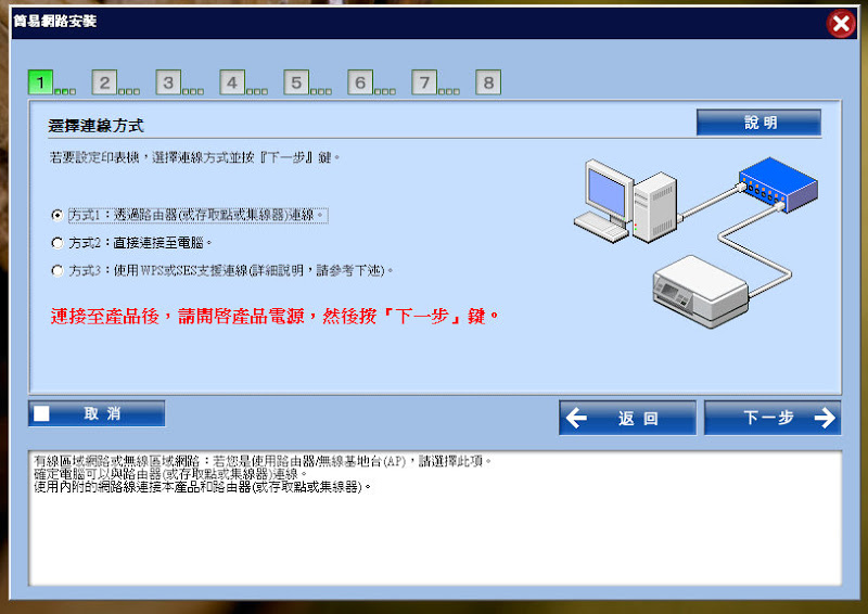

此次測試的機器,有USB、乙太網路及無線網路界面,多種連接界面讓使用者可以多種選擇。
以下為安裝軟體時的過程
放入光碟,安裝第一畫面為選擇「本機」或「網路」
若您是第一次安裝,請使用第一個選項,往後的步驟會依序請您設定一些初始的參數。
若您已安裝後,要在其他電腦上安裝的話,可以選擇第二個選項。
提醒用戶參考網路使用手冊
透過有線網路連接印表機
WPS功能,可以讓用戶一個按鍵就和無線基地台(AP)設定完成,省去很多步驟。
但前提是用戶要有WPS功能無線基地台(AP)。
提醒用戶即將進入設定。
因為windows xp防火牆關係,所以在下一步時,會跳出防火牆視窗。
所以在此提醒用戶要選擇允許。
防火牆果然跑出來,一定要選擇「解除封鎖」。
因為是透過乙太網路,所以要選擇第二項。
若是無線網路,就可以選擇第一項。
設定完成後,會出現確認視窗,讓用戶確定數據是否正確。
(抱歉,數據處理過了,請見諒)

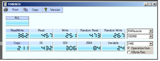

下面這兩張圖的數據是透過memory stick卡使用FDBENCH軟體測出的數據。
網路磁碟機R:為canon mx700
網路磁碟機Z:為EPSON TX800FW
透過圖片就可以了解EPSON TX800FW的讀卡機速度相對於canon mx700快。
實際使用過程也很明顯感受到差異。
順帶一提,EPSON TX800FW讀寫設定在安裝時或在機器觸控面板上設定一次就好了。
但canon mx700讀寫設定設定完後,關機就會回復唯讀模式。
canon mx700 數據
EPSON TX800FW 數據

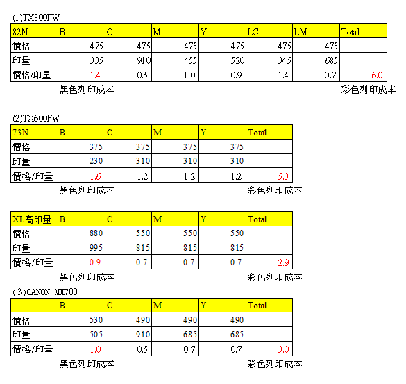

墨水比較
Epson墨水在外盒及墨匣上未標示容量,詢問了epson相關人員
得到的回覆如下圖
Epson TX800FW、TX600FW與Canon MX700 黑色、彩色墨水單張列印成本比較表
上述印量是採用ISO/IEC FCD24711&24712 Test Suite 做為測試依據
由列印成本可以了解到TX600FW、TX800FW兩台機器若採用標準墨匣,黑色印列成本達1.6及1.4元,
彩色成本更高,達到5.3及6元,而mx700一種墨匣卻只有1元,彩色也只是3元!
但採用高印量墨匣,情況就不同了,彩色及黑色的成本達到0.9及2.9的價格,低於mx700的1元及3元。
所以若用戶是印量大且固定採用原廠墨匣的話,可以選擇高印量的墨匣。
少量使用者,就可以使用標準墨匣,畢竟由上表可看到墨匣本身的單價都非常高,黑色部份都有1.8倍的價差了。
有一點提出來分享,賞機會當天現場有拿出epson及hp同級機器所印出的成像做對比,
tx800fw對於黑色的表現非常棒,較hp出色出了,也許是多出LC及LM墨匣,使得黑的表現更為出色!
也是這樣的原因,讓tx800fw標準印量的成本高達6元。
成本及成品的取捨就取決於使用者本身。
