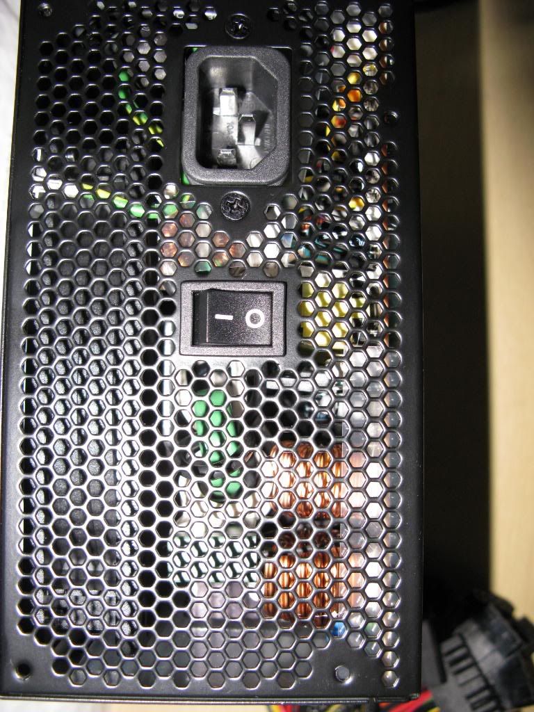

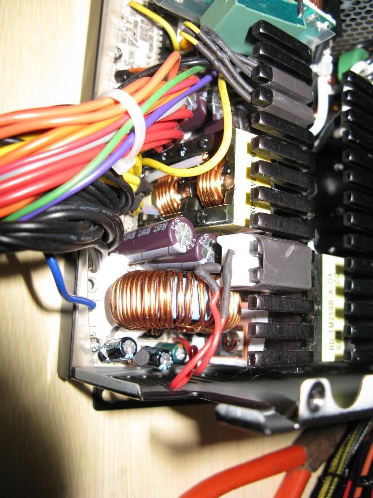

Enhance 600W 拆!
Enhance 600W 拆殼.....
包裝

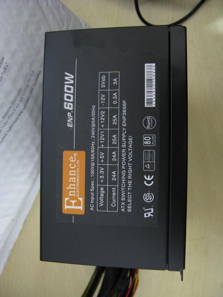

標示

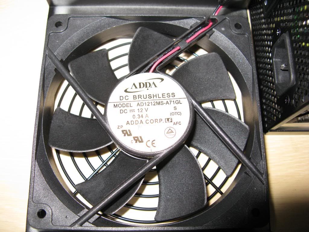

ADDA FAN

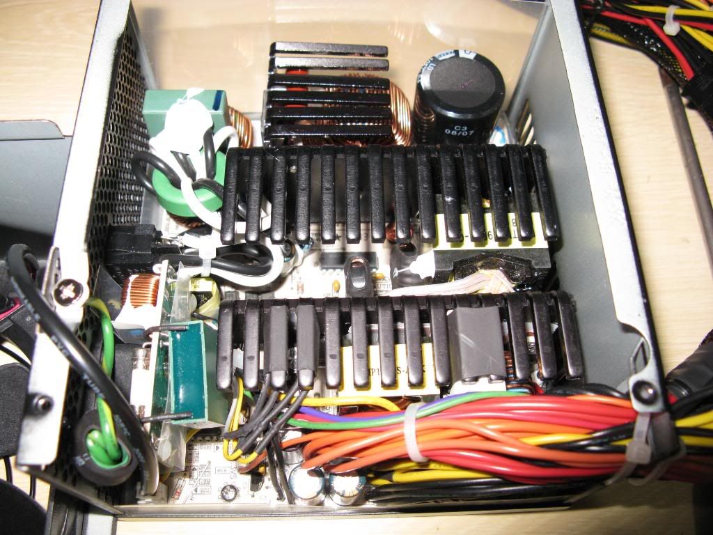

內部

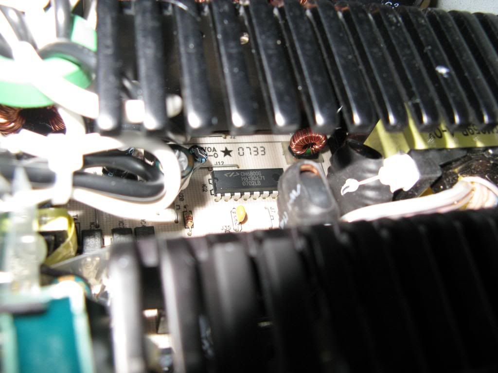

CM6800G

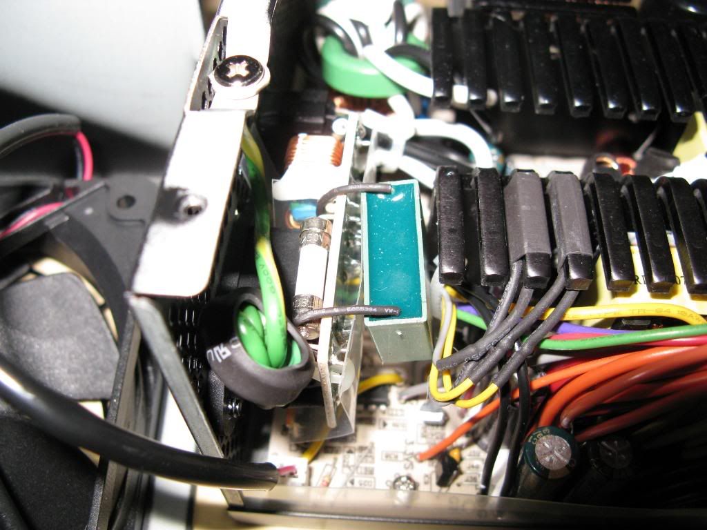

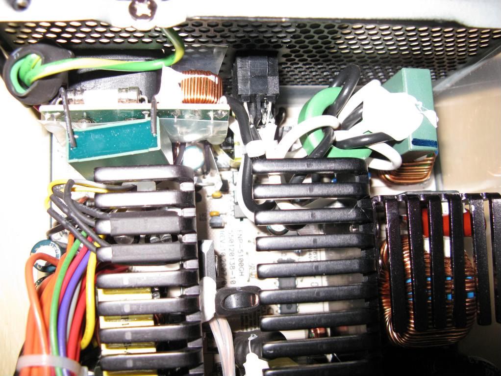

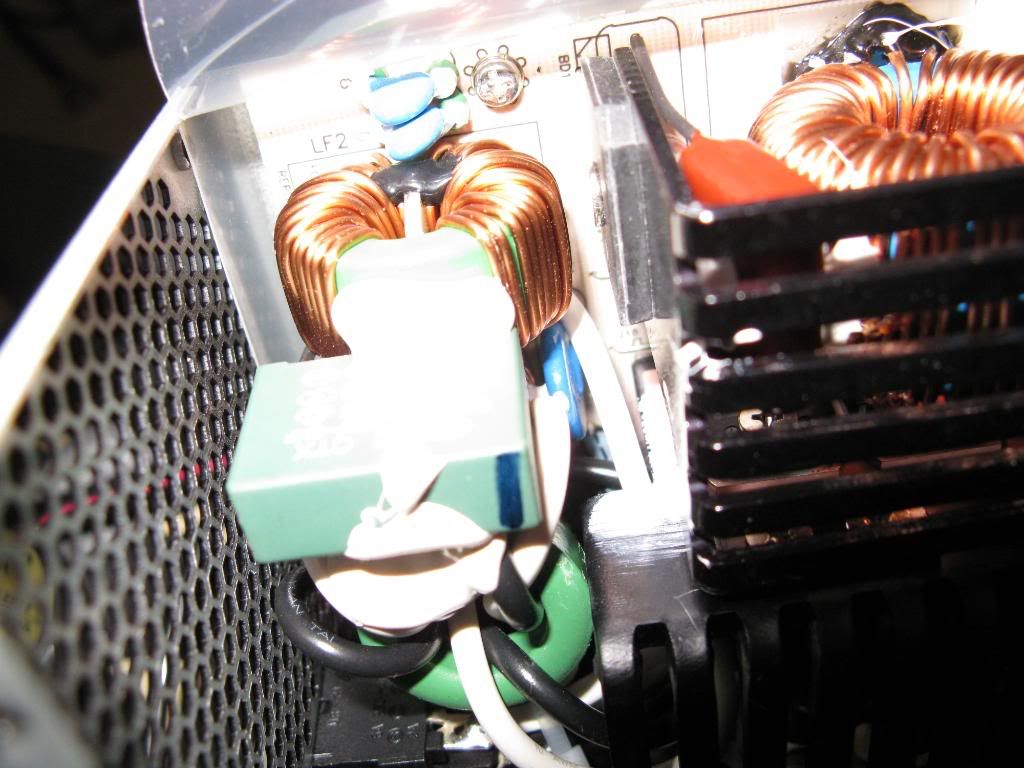

一階EMI+ 保險絲

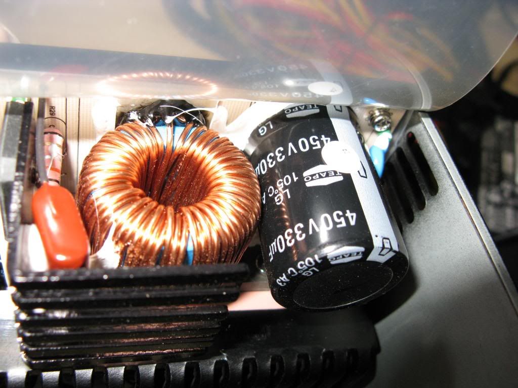

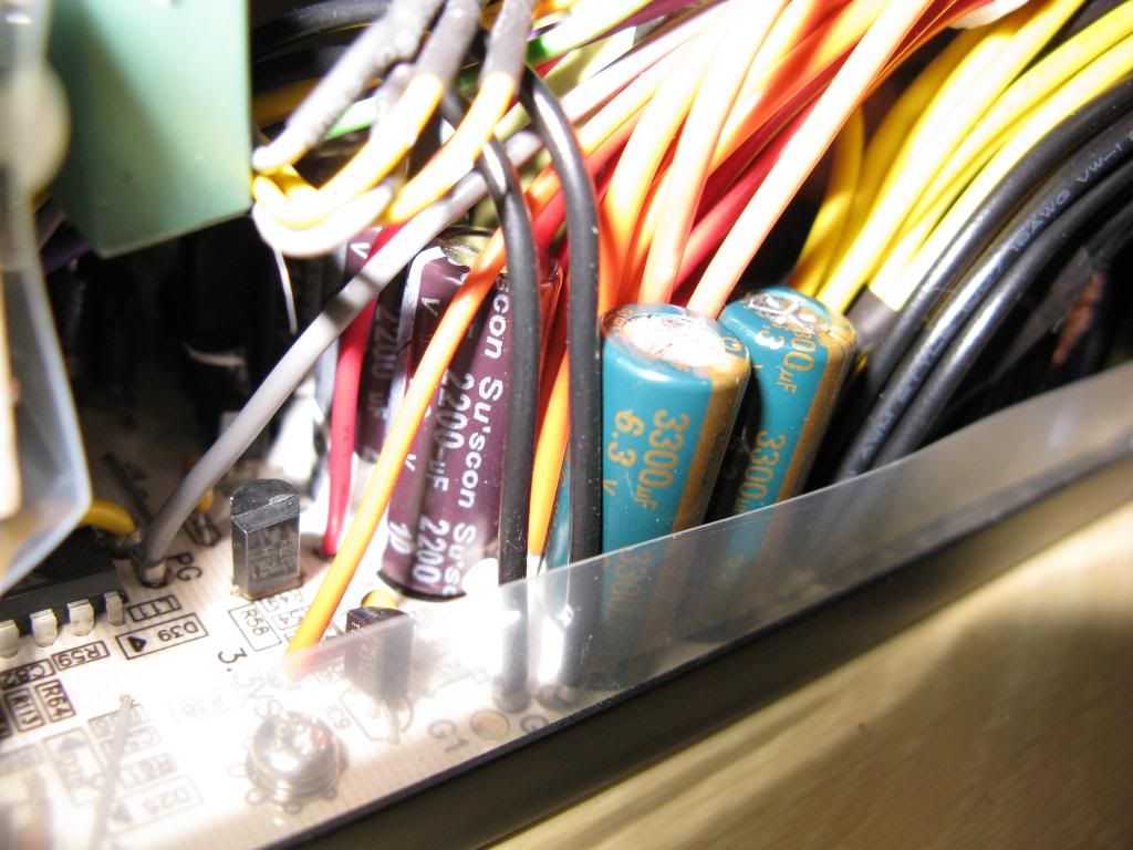

TEAPO +Suscon......無聽過Suscon
二階EMI

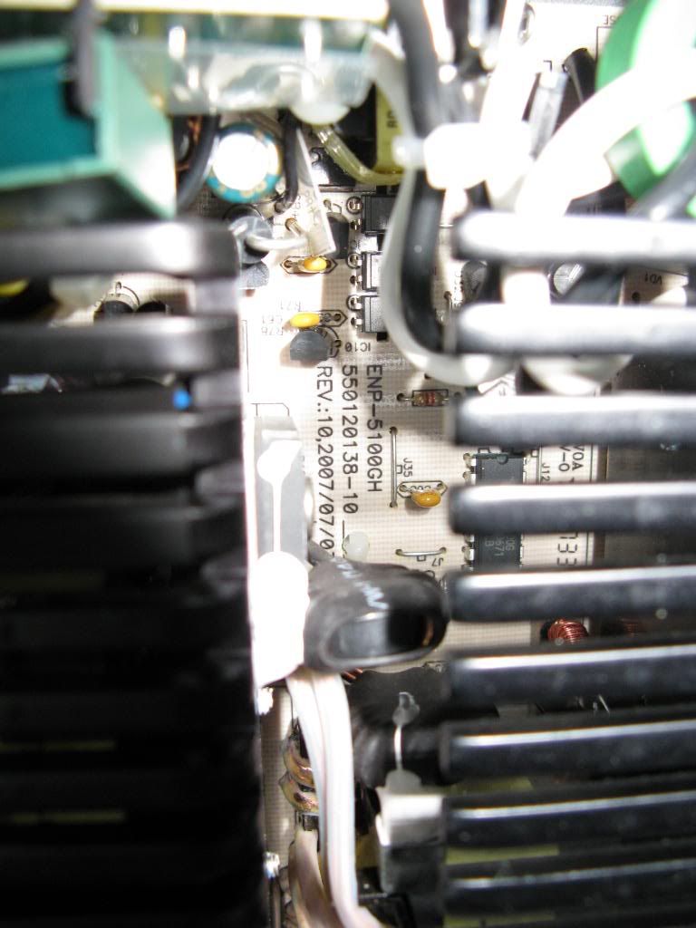

ENP5100
用TEAPO 450V 330uf 105C.....比500W版的NCC KMR 差了點
HKD$550(約NT2000)有600W....
不錯了.
用料分析交給狼大和小壞蛋吧

現在 製作 Power大廠..
內部零件 都做得很馬虎...
歪的歪 覺得有黏上去就好了...

回樓上,便宜的代價是Enhance 的招牌日系電容沒有了.Power 的配件也省了.

比起上一顆,這顆算是正的ENP-51XXGH了,早期最高只有做到500W,不過最近似乎多出了一款尾碼為GA的600W 80PLUS系列。
上料很普通,就跟最早剛出道的藍海80PLUS差不多。

狼大知不知道Suscon 的電容怎樣?
聽別人說比較差?

雖然看pcb上的型號是一樣的,不過好像在輸出端的電容有比狼大之前拆的E80-5150GH比較少一點
不知道看走料還是怎樣@@",其他的就看MOS有沒有一樣,不知道會不會換MOS的料,這個省比較多
