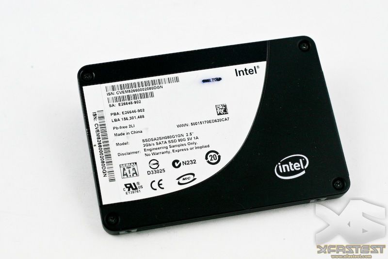

INTEL X25-M SSD採用標準2.5吋硬碟尺寸設計,7mm的厚度比一般2.5硬碟約薄了2mm,外觀採用黑色鋁質金屬外殼,除了有了沉穩的視覺感受外,也能有效的屏蔽掉一些電磁特性。

使用四顆一般的十字螺絲固定上下蓋,拆卸下後可見到採用鋁質金屬外殼
