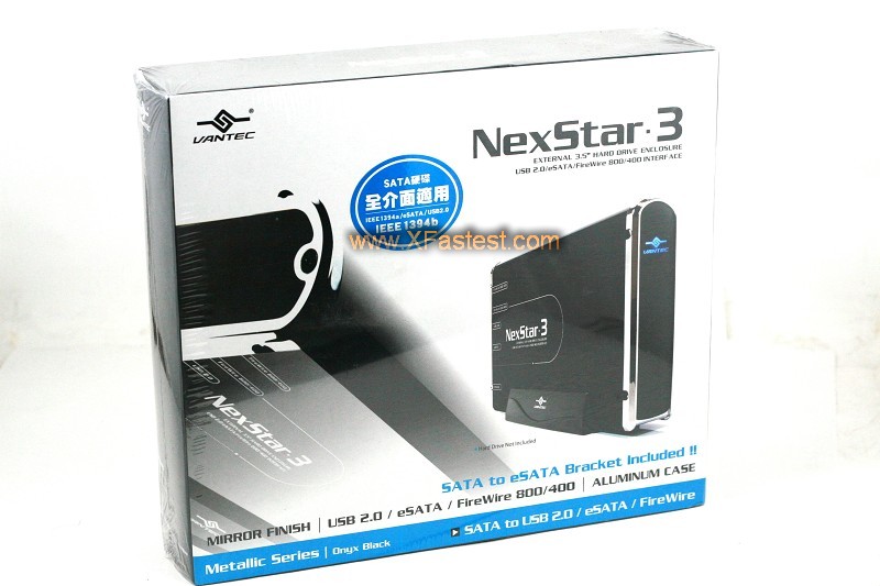

外接硬碟,現在幾乎是2.5吋的天下,不過仍然有廠商針對3.5吋大容量的需求之故,而開發這種3.5吋外接式硬碟盒,不過如果只具備USB介面,那假設你有1TB的資料要COPY,還真的是會CO到沒日沒夜、欲哭無淚啊。今天這款凡達克的NEXSTAR 3就是屬於一應具全的外接式硬碟盒,除了一定要的USB以外,DV帶剪輯玩家愛用的1394a、1394b,幾乎等於是SATA速度的eSATA等等,任君選擇。不過我想既然有了eSATA,當然重點一定是這個啦,接下來就來看看這款外接盒吧。
盒裝特別強調全介面適用。
