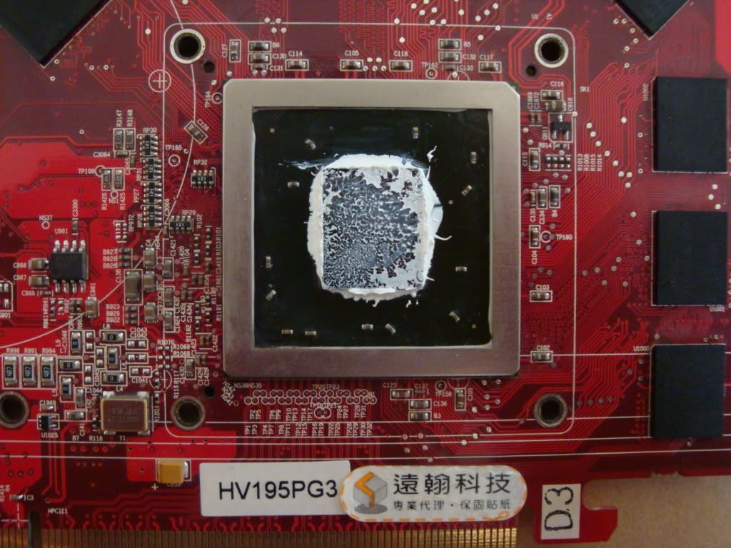

問題將1950pro拿回來拆開後發覺散熱器銅底那面幾乎沒有沾到散熱膏
4.難道銅底根本碰不到die?問題原厰散熱器就是長這樣,我也是照原來的裝回去
5.難道是兩年的使用熱帳冷縮讓die的高度有變化?

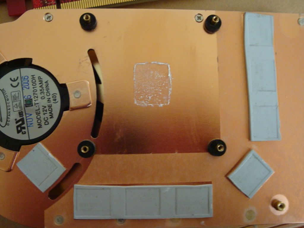

另外很奇怪的是原厰鎖回去後再拆下來發現銅底上沒沾到很多散熱膏(我是途在晶片上)
難道接觸不良?問題是,我的確都是照原來的方式安裝回去的!
"除非說晶片變矮了,銅底碰不到了"

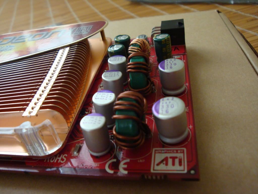

如果是BBA 1950PRO,可能是D-VRM電源電路散熱出問題,導致顯卡異常。
舊 2009-01-29, 03:09 AM #7
LSI狼離線中
alugad/zoo
alugad/zoo的大頭照
您的住址: 台南縣關廟~
文章: 1,384
作者LSI狼
這張似乎不是ATi原廠"數位供電",而且電源那邊我也都沒在貼散熱片
偏偏從VF1000一換回精星原廠散熱便爆了,我事後覺得DIE根本沒貼到原廠風扇的銅底
這是我目前認定的原因,不過為何碰不到,我也想不懂,難道真的是因為PCB變形?

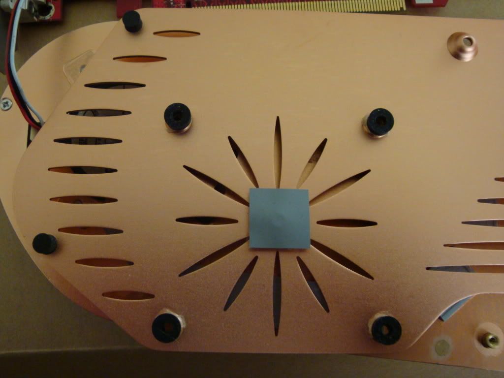

照片來了
晶片
銅底
背版
供電處
我在想,是不是我真的記錯腦殘了
背版上那張導熱膠布其實是貼在銅底上堆高碰觸DIE的
不過好像又不太可能,要是這樣我當初也沒必要特地再從銅底上撕下來
我記得背版那張膠布是絕緣用的
也有精星這張卡的人歡迎你給我一些意見
此文章於 2009-02-02 11:17 AM 被 alugad/zoo 編輯.
