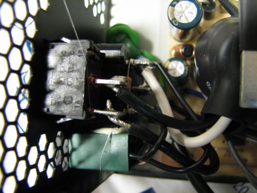

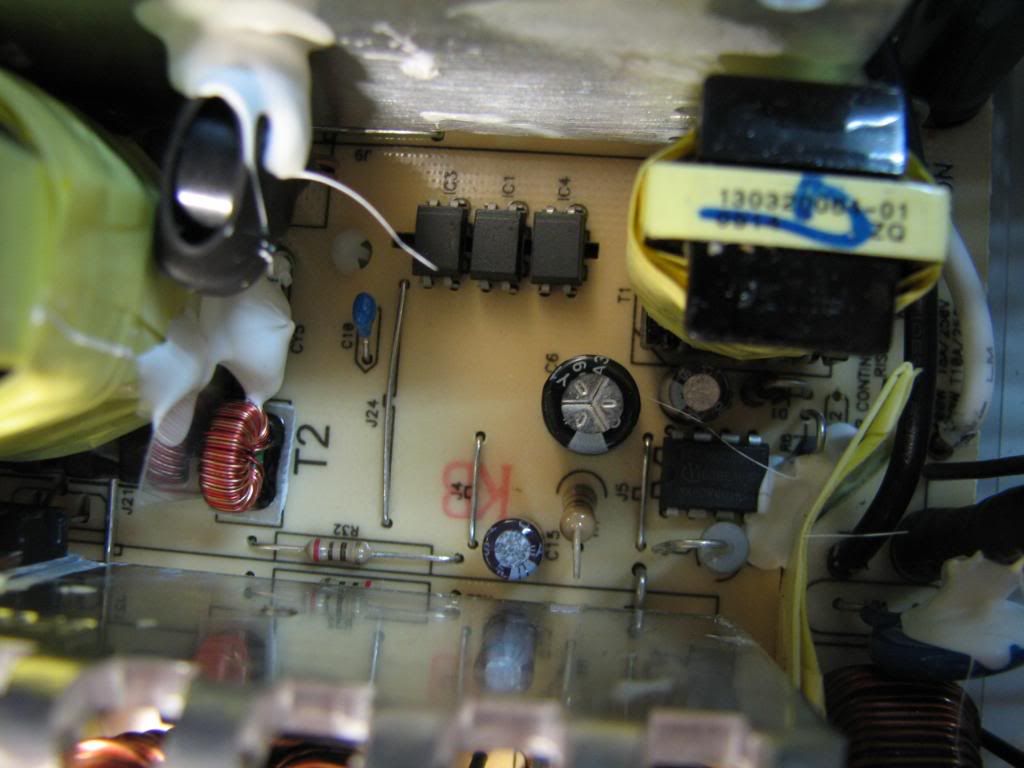

新買了Enhance 的500W電源,但卻有奇怪的事,希望大家解答...
新買了Enhance 的500W電源,但卻有奇怪的事...
首先,power沒有那張(拆開無保)的貼紙....
型號是ENP 5050G,而且有80PLUS.
但上80PLUS的官網沒有這個型號.
最後,照了些照片,己知水桶電容是NCC KMR 420V 330UF 105度,其他地方則以TEAPO 105度電容為主.至於其他就不知用料好不好.

目前看到的是
PCB縮水了.
佈局空了很多
查無此型號.
懷疑是假貨

應該是APFC 版本.
因為主電容用了NCC KMR 420V 330uf.
如果是non APFC 應是配兩顆200V 超過1000uf.
小弟這顆是Enhance 在HK的市售版.

基本上只要有OCP,就算是有SCP,PS223有四路OCP,另外附加OTP。
OPP/OLP是做在一次側,跟二次側電源管理IC無關。
這款應屬於ATX系列延伸過來,而非目前市面上流通之ENP-51XXGH系列機種。
