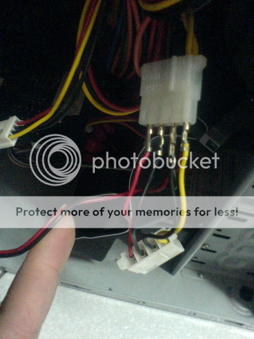

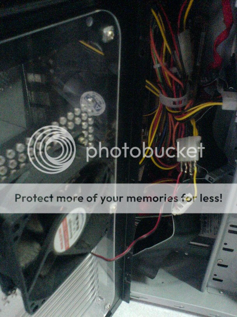

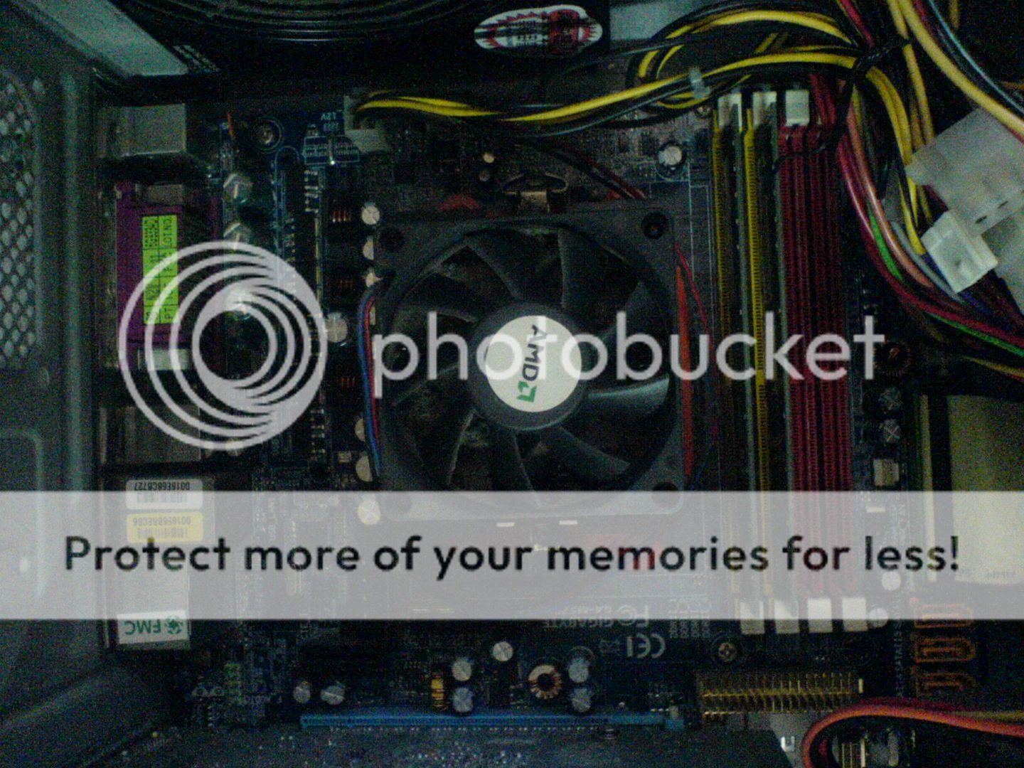

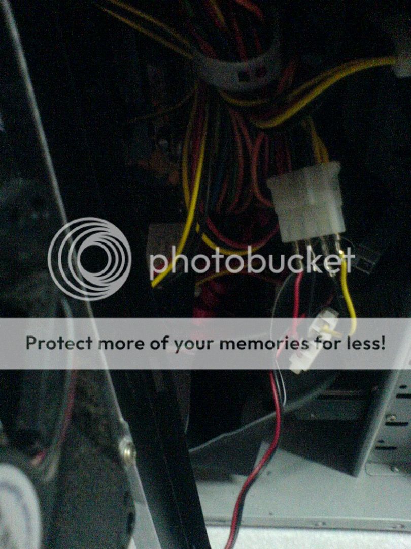

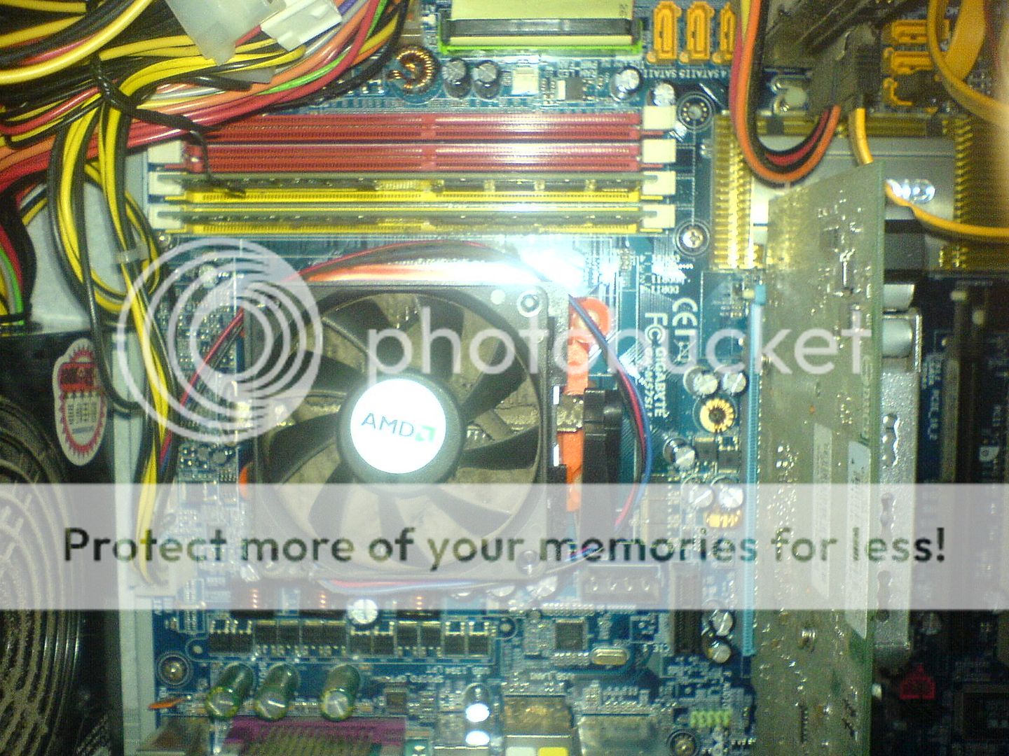

我家的2台電腦很奇怪
電腦開機都會有怪聲,但是過不久就沒了= ="
我是不知道哪裡出問題...
1台電腦買不到一年,1台不到2年,都是請親戚幫忙組ㄉ
每次一開機又會ㄣㄣㄣㄣㄣㄣ的聲音
但是過一下就好了
不知道是不是風扇的關係
請問要怎麼辦?
請幫幫我>"<...
怎麼知道是不是硬碟出問題???
還有我不到2年的那台電腦,晚上想不關電腦
但是由於聲音有點大(因為晚上都靜悄悄的就顯得很明顯...)
都不能不關>"<
風扇我不太會拆下來清灰塵
因為一台的風扇線很奇怪
有點像牙籤大小的那種
2年多的那台,好像是風扇跟什麼連在一起的,
好像是一組的我也不會拆= =
不到一年的
http://i461.photobucket.com/albums/qq337/hboah/1.jpg
http://i461.photobucket.com/albums/qq337/hboah/2.jpg
http://i461.photobucket.com/albums/qq337/hboah/3.jpg
不到二年的http://i461.photobucket.com/albums/qq337/hboah/21.jpg
http://i461.photobucket.com/albums/qq337/hboah/22.jpg

風扇壽命差不多了(潤滑油乾涸)
有兩項方案:
1.把風扇軸心的貼紙撕起,添加一點潤滑油可以延壽
2.換一顆風扇
如果聽聲音判斷不出一那顆風扇在叫,就先拆側板.然後開機,再迅速的試壓每顆風扇軸心(別不注意去刮到手.... ),壓下去聲音不見的就是了,不要壓久,這個只有壓一下就知道,壓的時間過長底下的晶片有可能會過熱當給妳看的...
那插線頭外漏是幫你組的人拆下插線外框的(這應該是diy自製的分插),可以的話就順便纏一下電線膠布防觸電
潤滑油要去哪裡買?
貼紙撕掉後怎麼加潤滑油(比如沿著哪裡加?)加完要再貼回去嗎?
沒清灰塵能加嗎?
你看過圖了?
那種接頭怎麼拆?直接拔嗎?我怕之後差不回去...= =

灰塵卡太厚了吧~清一清吧~
要是聲音很大的話~在下的建議是換一顆風扇比較省事啦
那個接頭應該是不夠長再加接的~一般應該都是一組的吧~所以換新風扇之後不會接不回去啦

拆下清潔後 用手轉動一下風扇葉片
如果會 卡卡的 就換新的吧 培林如果掛點 上油也沒用
繼續用會造成噪音跟震動 嚴重會導致散熱不足CPU掛

這顆原廠cpu散熱器不一定要拆
可以先清潔散熱片上的積塵即可,風扇可以不拆,直接用水彩筆刷配合吸塵器把積塵清掉通常就會改善持續維持在高轉速造成的噪音問題
真的要拆就用十字起子把風扇四週的4顆螺絲旋開就能換了,原廠cpu風扇的規格是7x7
