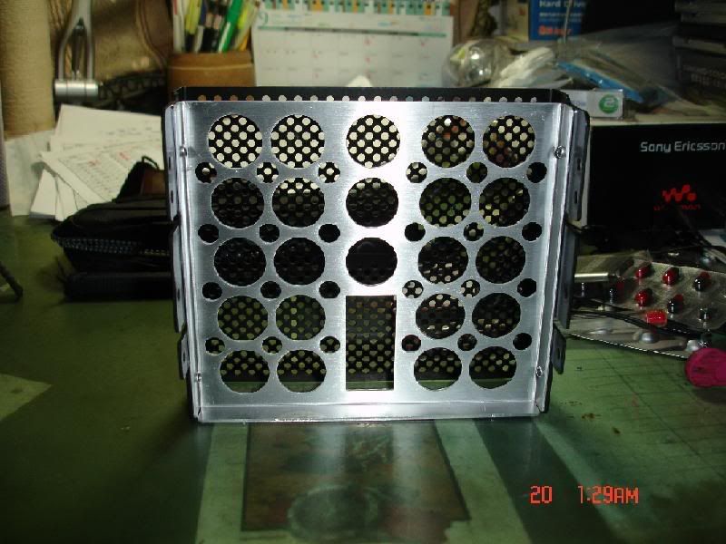

.我的是EX-33NB喲,非EX-33
剛才重新仔細看過一次
EX-33N與EX-34N面版內側"二層"都有大量圓形透氣孔
(只是前後不同)
所以應該不會比EX-33安靜吧(不負責任猜測...)
剛好我把EX-33N的風扇換成酷媽的九鎌扇
與EX-34N的聯力原廠扇無法做客觀比較
不過我可以肯定的是:換了九鎌扇的EX-33N比EX-34N吵
但不能肯定是因為九鎌扇還是圓孔透氣孔
得等下批升級再買幾個九鎌扇,才能測試
說聲抱歉
另外...原廠的風扇雖然安靜一些(其實我覺得以它的風量來說,並不安靜)
但風量真的很小,以我的系統來說根本無法滿足進氣量
CPU,MB隨便就逼近50度大關,硬碟也都破40度
所以我選擇犧牲一點靜音換得大風量

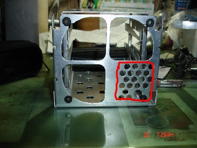

感謝幫忙比較
剛剛去測試了一下原廠 1000轉和AC 1500轉
發現其實都很吵
風切聲都超大
上圖紅色圈起來的地方
就是風切聲的地方
風扇在外面吹的時候都沒聲音
但是只要裝上去
聲音超大
不知你的EX-33NB和EX-34NB有沒有那些小洞
(有的話應該會很吵)
另外
外面那層的大洞洞應該沒影響
裝和不裝測起來聲音沒差
