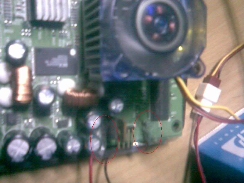

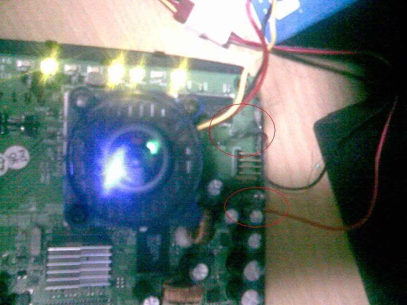

我剛剛無聊跑去試了一下,結果成功了!!
我憑著印象只隱約記得以前我哥接的位置大概是在晶片的附近左方某兩點
接下來我先把網路線拔除,只留電源開著
然後拿著風扇的電線頭去碰碰看『可疑』的點
我看到有一個點旁邊寫著『GND』想說這會不會是接地的意思
接著找了一個位於零件和電容之間的點,兩條線頭交換碰觸
結果風扇真的轉了!!
目前由於我怕會把主機板焊壞,所以只用膠帶貼住
有圖為證(相機不是很好請見諒):
風扇上面的LED快樂的亮著!
這下我可以把我哥房間的門窗全都關緊,既不怕刮風下雨也不怕機器過熱,真是一舉兩得!
順帶一提,我的數據機是黑殼的那種,有興趣嘗試的板友就自己參考上圖動手黏黏看吧!
不過我話說在前面,如果本身像我一樣不懂電路的人,搞壞了別找我,我不負責的!
