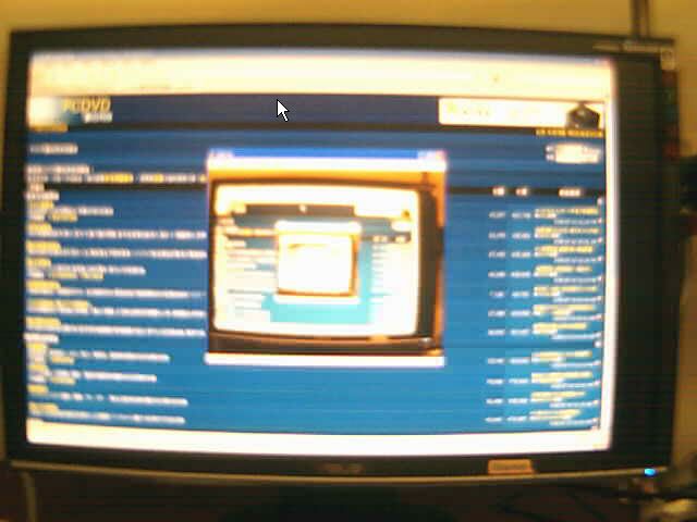

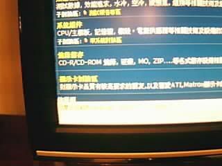

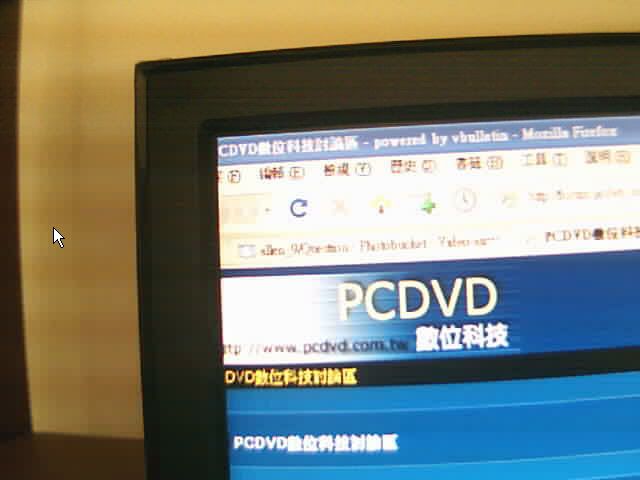

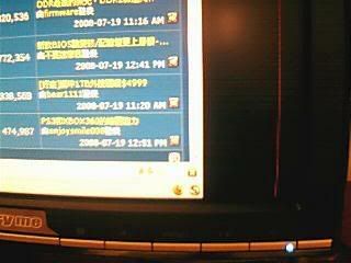

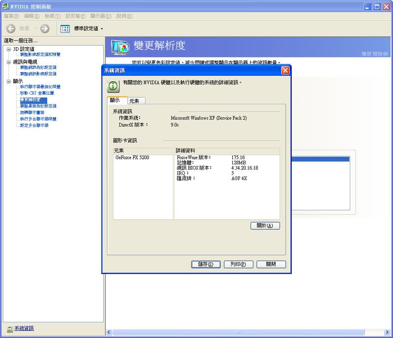

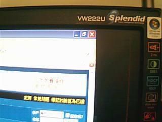

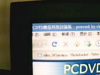

顯示卡驅動程式是我從NVIDIA官網下載的175.16版
因為沒有相機所以只能以Webcam拍一些簡單的圖片來解說
Webcam拍的很濫傷眼請見諒
圖片1
圖片2
圖片3
圖片4
圖片5
圖片6
圖片7
從以上圖片可以清楚看出在d-sub 1680*1050解析度時
螢幕自動調整的畫面跑超過左邊,造成左邊有一小部分消失無法顯示出來
而右側則多出黑邊及一條紅線

到螢幕 menu 選一下"自動影像調整"不就好了
接d-sub都要調的

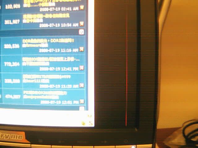

如果有自動影像調整自然是最好的啊
但menu裡面只能手動調整,而且調完後右測依然有約1.7cm的黑邊存在
如下圖
圖片1調整後左上角
圖片2調整後左下角
圖片3調整後右上角
圖片4調整後右下角
圖片5右側黑邊
圖片6調整選單"位置"
圖片7調整選單"位置"=>"水平位置"
圖片8調整選單"聚焦"
圖片9調整選單"聚焦"=>"時脈"
還是說這各螢幕還有工程模式的隱藏選項可以調整嗎

照你說的方式自動調整後右測的黑邊更大了,約2.7cm且紅色的垂直線也跑出來了
另外你說的說明書有寫,但我箱子裡面只有一本多國語言的快速安裝手冊
裡面沒有提到調整方式喔.
