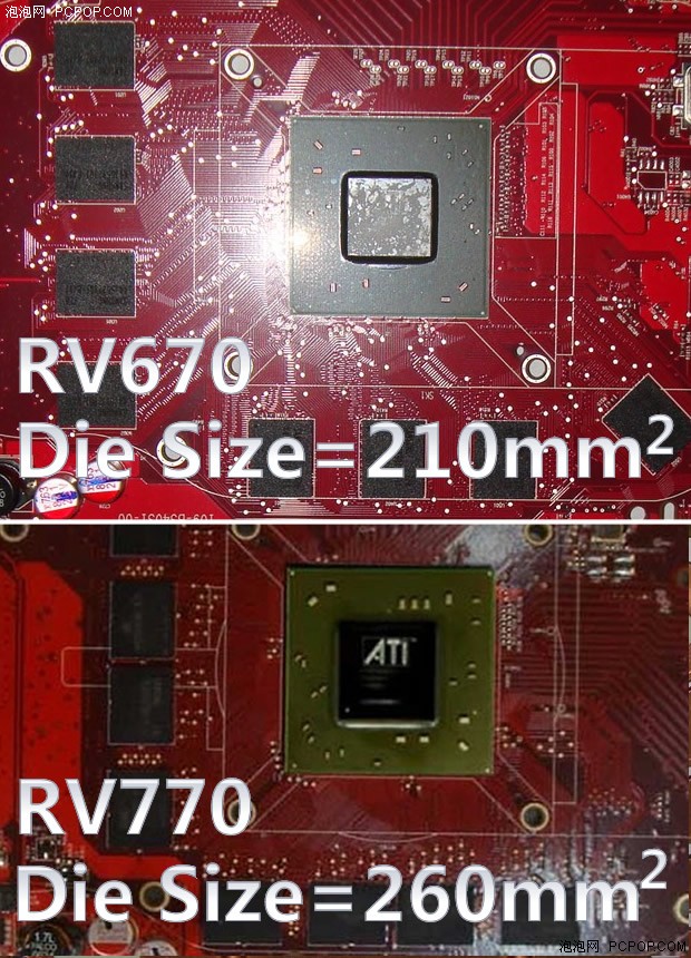

神奇的是ATI怎把320SP比加倍還多的800SP塞進去RV770的......而且大小變化不大
