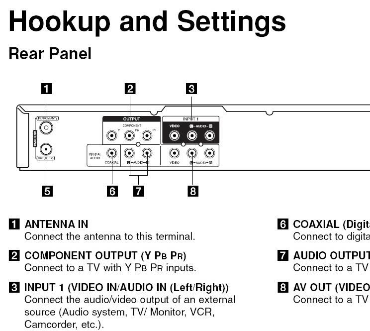

我剛剛看過, 我家的 DR175 有 S-Video 輸入和輸出. (前後都有)
但看 DR275 的說明書 (http://ae.lge.com/products/sidemenu/detail/dr275_PRD|MANU_manu.jhtml)
前後都沒有 S端子的
