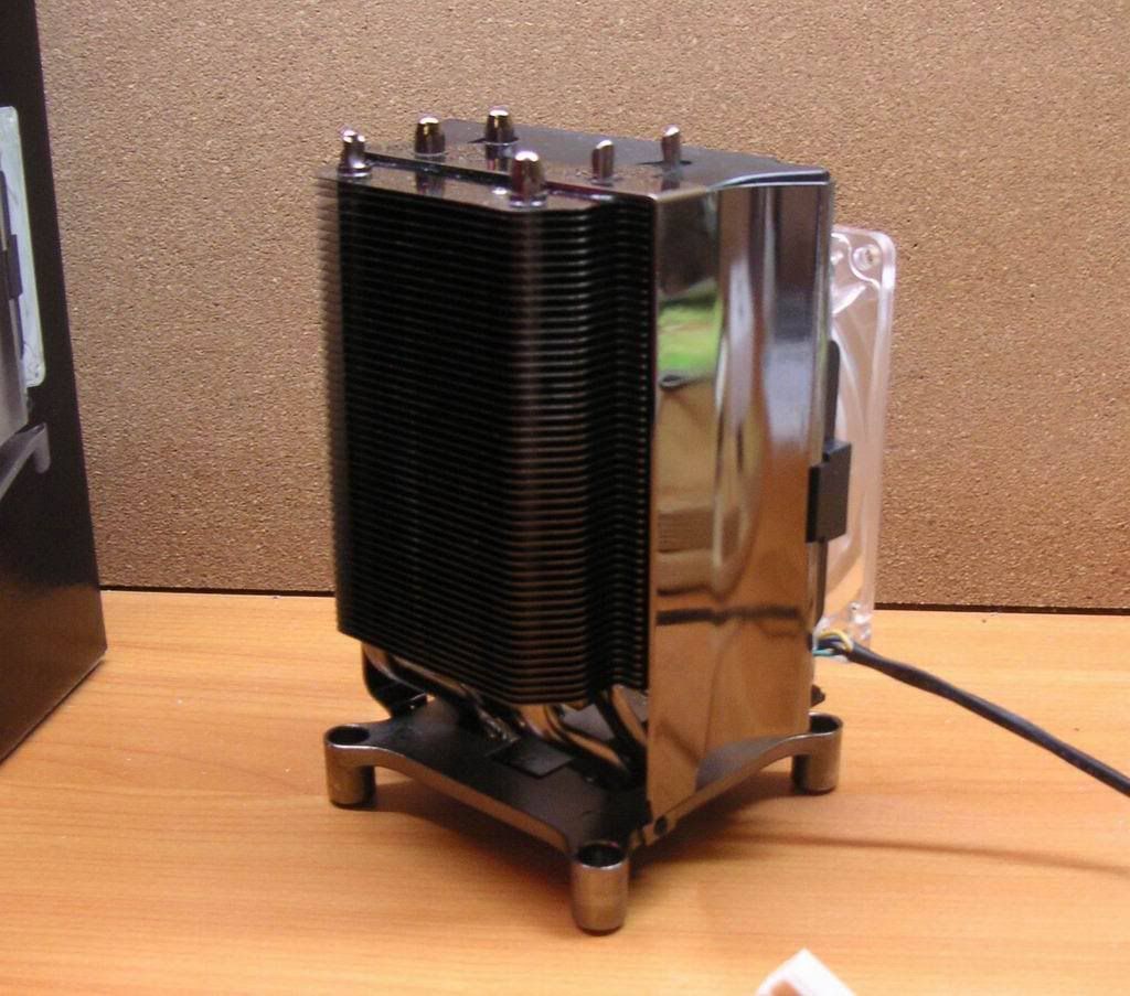

1. 外盒相當有質感~ 斗大的Z字代號~

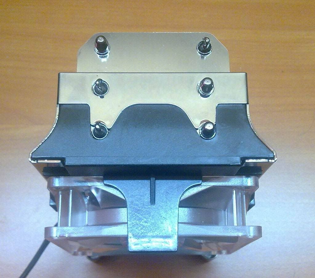

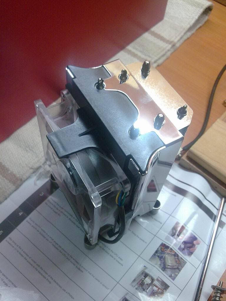

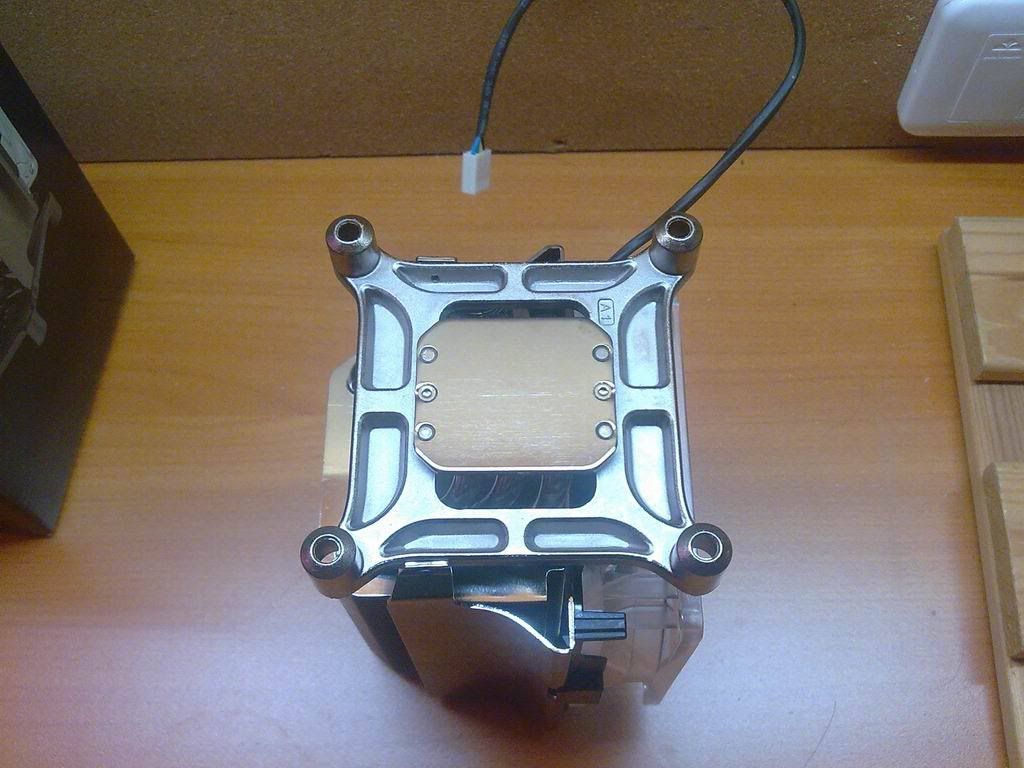

2.本體現身~ 黑化的高質感~ 一共有三根 6mm 熱導管

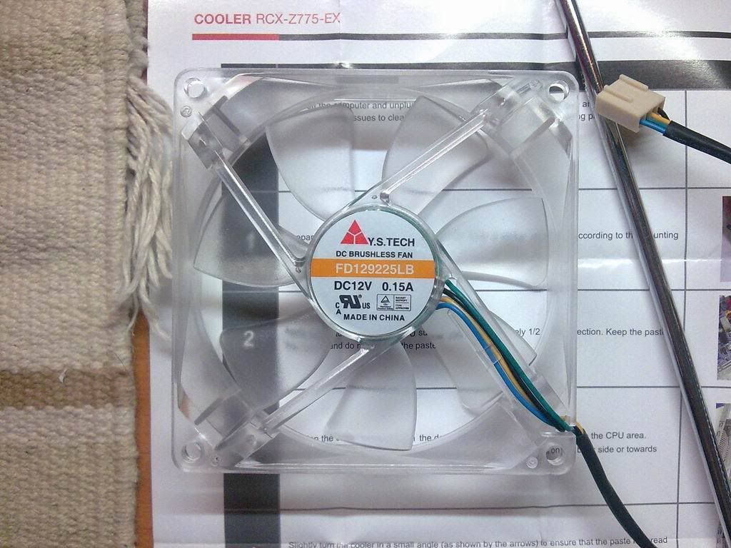

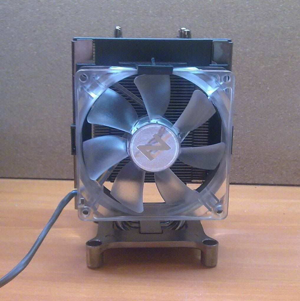

3. 本體搭載 9 公分元山風扇 (據說是雙滾珠)
而且本體上具有底座設計~安裝時可避免主機板不當彎曲
4. 9公分風扇和本體之間有一黑色扣具~
據說風道變窄的設計可加速風流~
5. 底部加工還不錯~ 但沒有像鏡子一樣光亮

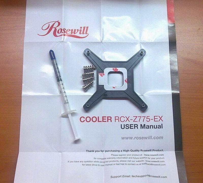

6. 附件有說明書~ 螺絲和一支散熱膏~

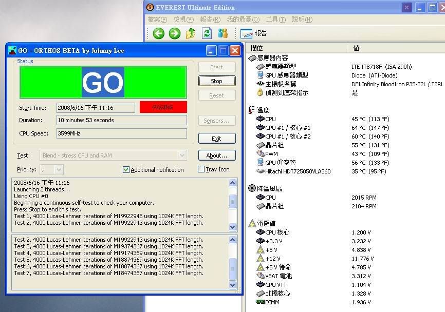

1.測試平台如下~
CPU = E8400 (不加壓超頻至 3.6G)
Mb = DFI BloodIron P35晶片組
開側板進行測試~ 以Sp2004 燒機 10分種以上
散熱膏一律使用 Y-500

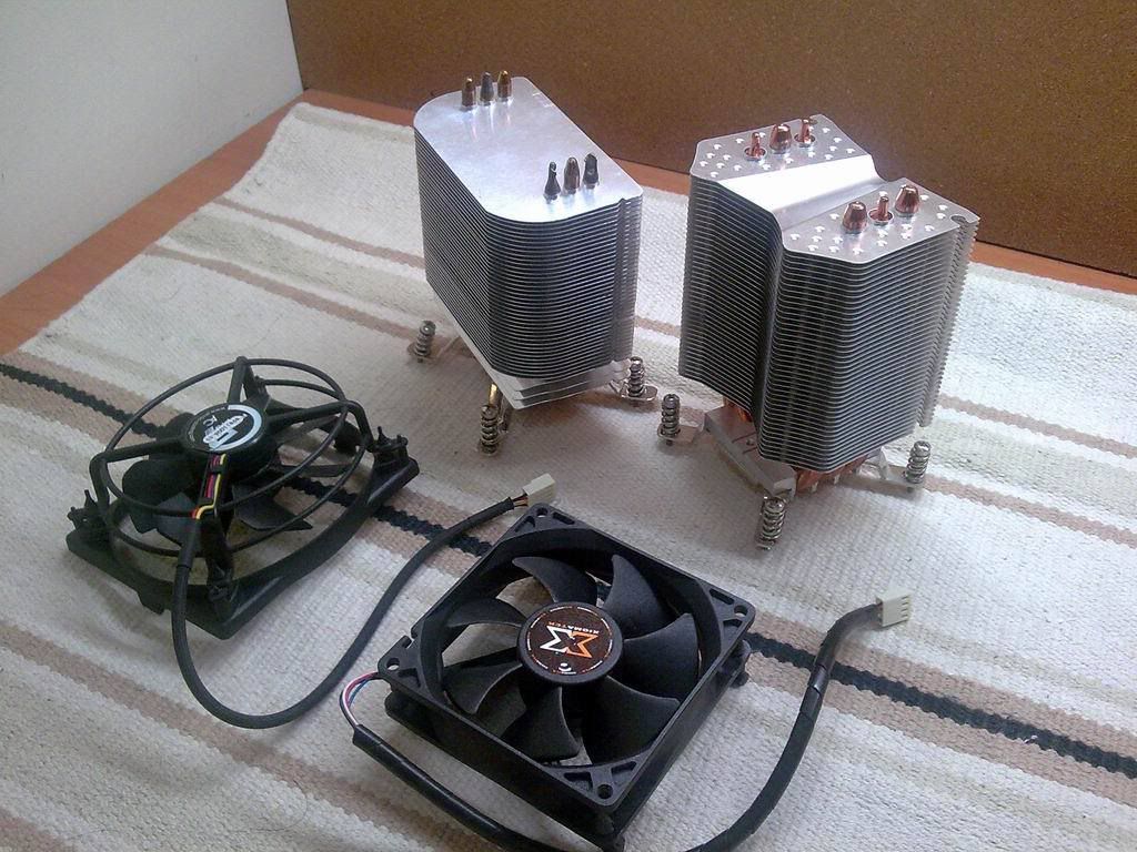

2.這次要挑戰得對手分別是 AC-775pro 和 HDT-983
但請注意我都已經裝上強化背板~

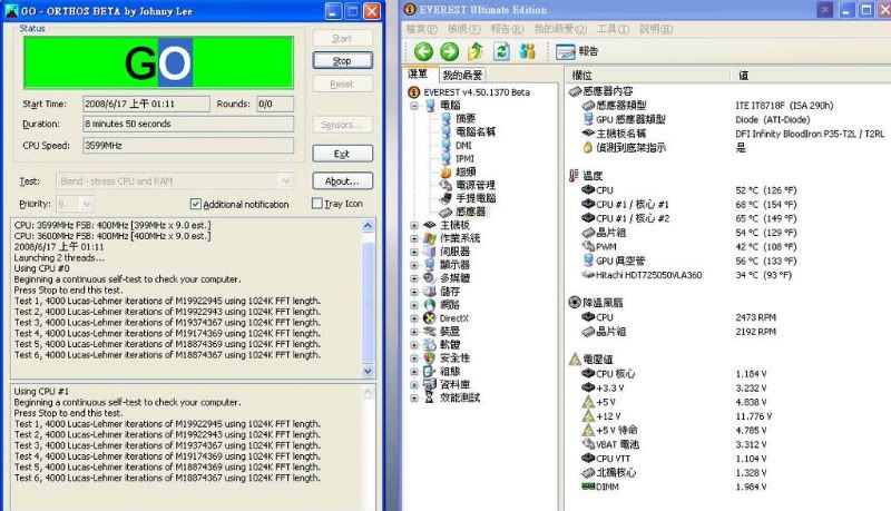

3.首先上場為 AC-775 pro
待機溫度如下
SP2004 燒機

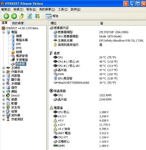

4. 再來是 HDT-983
待機溫度如下
SP2004 燒機

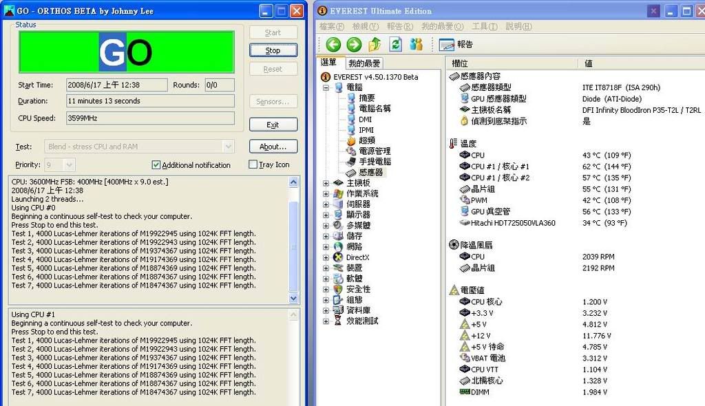

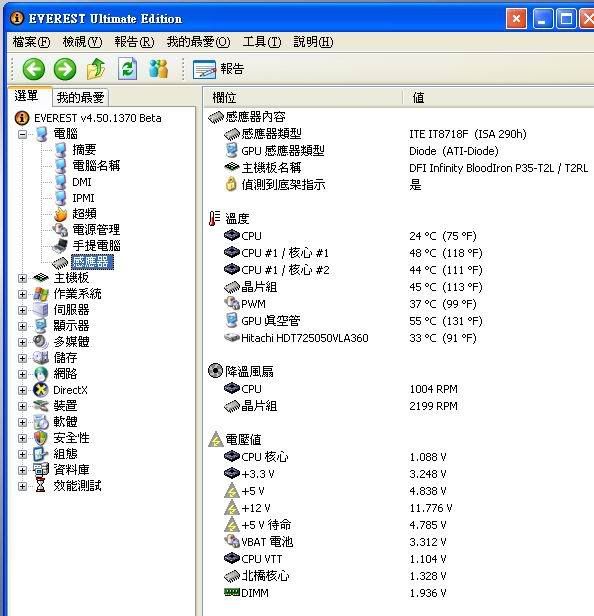

5. 主角上場~
待機溫度如下
SP2004 燒機
6. 統計一下結果 (只比較CPU溫度,核心溫度請看上方圖示)
AC775-pro
CPU待機: 26 度
CPU燒機: 52 度
HDT-983
CPU待機: 24度
CPU燒機: 43度
RCX Z775(主角)
CPU待機: 24度
CPU燒機: 45度
結論~
本次測試所有散熱器都已具有強化背板~ 理論上和CPU接合情形應該沒有誤差
RCX Z775 的效能約遜於 HDT-983 ,待機兩者差不多~ 但是燒機時 HDT 可低於 Z775 約兩~三度
果然 HDT 和 8mm 熱導管有其功效~ 不過如果HDT沒有改強化背板~ 結果就不一定了....
AC系列的775pro這一款我入手快兩年~ 當初原本是因為靜音才買~ 當時已經算不錯了~
不過現在已經呈現疲態,如果沒有掛上強化背板結果可能更難看...
RCZ-Z775 算是不錯的小塔散熱器~ 價位合理且不用另外買背板~又有黑化~ 難怪我會買他~ 哈
補一張圖~ Z775的風扇

  哦PWM版的元山七葉雙滾9扇 FD129225LB 2400RPM 45.8CFM 32.5dBA ,低轉降到近 1000RPM 應該只有 1xdBA 了...
