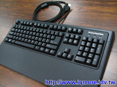

一拿到外盒時會發現這盒子真的很大
盒子的背面有詳細一點各國語言的說明
簡單的中文說明
將最外層的外盒打開之後的樣子
SteelSeries 7G包裝的相當完善仔細
這是所有的配件

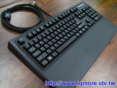

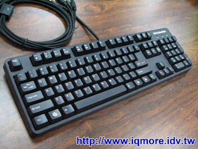

SteelSeries 7G 與大大的扶手墊
雖然與一般的相比大了許多但是手部也比較舒服
可是也因為很大,所以如果是桌子不夠大的玩家就會覺得不是那麼好擺放
所以在這之間就需要做個取捨
對於這扶手墊的裝法很簡單只要用手"放"上去即可
SteelSeries 7G
這一把另有中文印刷版本,在此我是使用英文版本來介紹
背面比較特殊設計是方便放在腿上使用
這一把賣給全球所使用的SteelSeries 7G是由台灣所製造的唷!

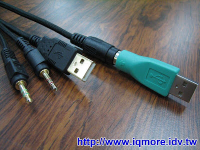

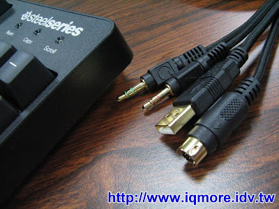

所使用的接頭有四種:PS2,USB,與兩條3.5mm音源輸入與輸出
這些接是鍍金接頭並採用尼龍包線
鍵盤所使用的是PS2接頭,如果有需要USB
可以接上PS/2轉USB轉接頭即可,不須另購買有晶片的轉接器
轉了USB雖然是方便,但也會喪失了一個強大的功能(這後面會提到 :sfc85dE: )
雖然到電腦會出現四條線,不過在源頭連接鍵盤只有一條線

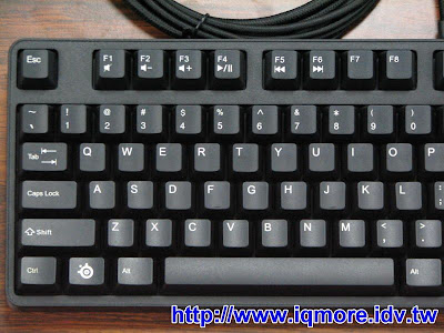

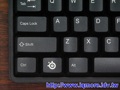

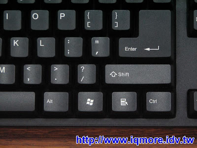

請注意左邊是沒有windows鍵
為了防止玩家誤按而跳出遊戲

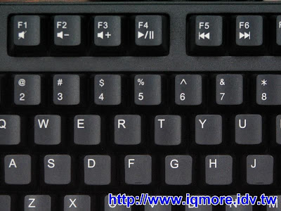

取而代之的是SteelSeries多煤體快捷鍵,類似於筆電的Fn鍵
配合SteelSeries多煤體快捷鍵的則是F1~F6
只要壓住SteelSeries多煤體鍵在按上面的指示鍵就可以控制

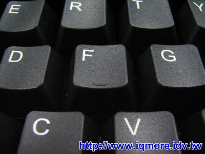

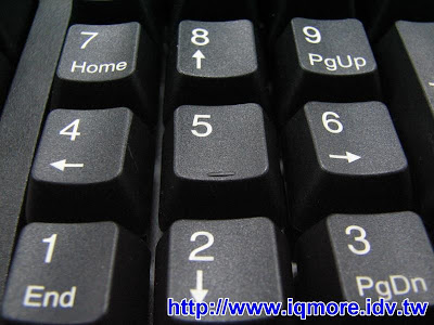

F,J使用的定位方法是凸起一字
右邊數字區的5也是如此

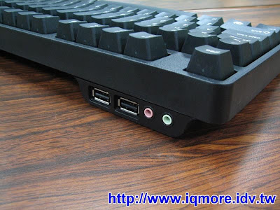

在鍵盤的左上方背後有兩埠usb hub與音源的輸出與輸入端子
要有這些功能就必須先把剛剛的線都正確接好即可使用
USB為1.1版本,曾詢問SteelSeries為什麼不採用2.0比較快呢
他們回答是當時也有使用過USB 2.0的規格測過
速度雖快,不過在接滑鼠進行遊戲時會有些許的delay
這在以後的產品上會再想辦法改進
這對一般使用者感覺不出來,但資深的電競玩家就有可能感覺的出來
(背後有各國的菁英玩家測試使用,可以看官網介紹)

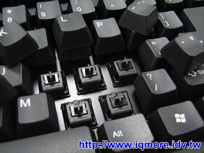

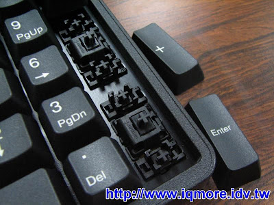

SteelSeries 7G是一把機械式的鍵盤
機械軸是使用Cherry MX軸中的黑軸
使用次數可達5000萬次,直上直下無段落感的觸覺
可以在未到底前即可觸發,不知是否因為如此所以很多電競鍵盤都使用黑軸
([iqmore專欄]鍵盤相關(01)-種類介紹)

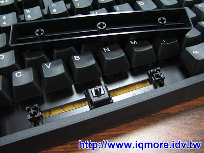

在長鍵的鍵帽底下一般都是使用鐵絲來達到平衡
不過在SteelSeries 7G下是使用假軸來代替(與Cherry G80-3484類似)
假軸底下才有鐵絲做連接,而不是直接曝露出來
在做拆卸整理時比較不會拆壞....
大Enter鍵與長Shift鍵
空白鍵也是一樣

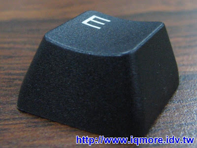

再來來關心鍵帽部分

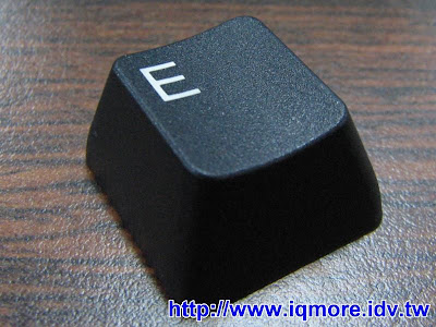

鍵帽材質部分是使用ABS
([iqmore專欄]鍵盤相關(03)-塑料介紹)
印字是使用雷刻印字
雖然可能會很多人不相信這是雷刻,因為與一般平常的印字觀念不太一樣
他沒有明顯有凹下去的痕跡,但也不是有凸起來的感覺
一開始我的感覺是油墨但又不敢肯定就是油墨
不過在我詢問過SteelSeries之後才了解
所謂的雷刻有許多種方式可以達成
這一把是使用德國的機器採用紅光來雷刻
作業時已經先把特殊的塗料加在機器上,所以雷刻之後黑色的鍵帽就會出現白字
([iqmore專欄]鍵盤相關(02)-印字介紹)
從斜一點的角度再看一次
很難相信在黑色鍵帽上可以雷這麼好看
再更斜一點看

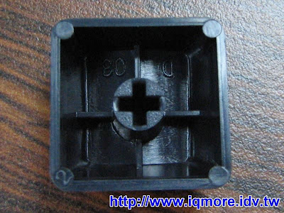

鍵帽的背面

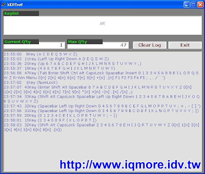

SteelSeries 7G 有兩種接頭可以使用PS/2 or USB
在PS/2下有 NKRO(N-Key-Roll-Over) 功能
意即是訊號可以一次送出很多個不會互衝
在這裡我使用hKBTEST來做測試
([鍵盤測試軟體] hKBTEST)
輕輕鬆鬆就破一般鍵盤的9顆或10顆
不過在USB介面底下就會受到限制
這一把還是可以到10顆訊號送出
不過強調的是在QWEASD同時送出不會有問題
再加上三顆鍵所構成的小三角形也都不會有問題
(SteelSeries告知我才知道他們有在注意這些狀況)
