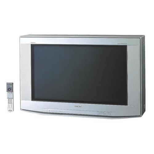

二萬二的36HD900還可以買嗎?
小弟三年前買的Hitachi電漿掛了,原廠說是面板壞了,報價說要1萬3,還告知電源也快掛了,
建議一併更換,報價是4千8,所以總價是快1萬8,想想就不修直接賣給二手商了...
這一個星期來找了很多電視,原本想買SONY的40VW3100,剛好同事說他有台日規的Sony 36HD900要賣,
他五年前買的,打算賣22000元,他說當初花了12萬多,我去看後發現他機器保養很好,幾乎沒什麼刮傷,
連遙控器都有用收縮膜包得好好的。
因為我也很少看第四台,反而是看BS跟DVD比較多,大家覺得這個價格可以買嗎?
不知道現在還值得花這個錢買這種電視嗎?

畫質不是有點差距......
是很明顯的差距! XD
36HD900算是CRT末代的頂級機種.
用的是SFP管(超細點距映像管).
這台我當年也想買~~~
但因為已經快停產. 缺貨中.
只好退而求其次買低一階的版本......
不過一樣是採用SFP管.
說真的! 除了畫面太小這點外, 還真的沒什麼好挑剃的了~~~
畫質看DVD, BSD , BD都很讚!
LCD TV看DVD一定鳥的~~~尤其是你買兩萬多的國產機種.
灰階更不用說, LCD TV一定被打假的!
說到殘影的話LCD TV根本是輸到脫褲子......
LCD TV要能明顯一點的抑制殘影至少要那些高價位的120Hz機種才算OK!
你這兩萬塊買不到什麼好東西的~~~
我自己手頭就有BD的測試片.
什麼移動車牌, 移動街景, 盪鞦韆, 這類動態殘影測試.
用LCD TV測只有看到想哭......
車牌是糊的~~~ 店家招牌是糊的~~~ 盪鞦韆小姐衣服的條紋是糊的~~~
LCD TV只有看朋友用SONY頂級機種開Motionflow功能(120Hz)才看的清楚.
36HD900則是完全沒這問題! 畢竟CRT本來就沒有殘影問題.
說實在~~~
36HD900賣到兩萬純粹是CRT退下,薄型電視起來的結果.
如果要買台畫質不輸36HD900的LCD TV.
差不多也是要當年買全新36HD900的價錢才有可能......
兩萬多的LCD TV除了體積薄贏CRT外, 剩下都只有被狂電的份......
至於缺點的話:
(1)體積龐大, 大約9X公斤重.
(2)大尺寸CRT很怕遇到地磁問題. 所以這要看你擺電視地方的風水. XD
(3)為水貨日規機. 需變壓器伺候.
(4)為水貨日規機. 介面全日文. 如果家中有其他人要使用可能較不方便.
(5)為水貨日規機. 加上早已停產. 所以後續維修會比較傷腦筋.
(6)為水貨日規機. 要看台灣第四台會比較麻煩.要裝選台器才可以看到所有頻道.
(7)沒有1080P.
ps.
看DVD我是用Pioneer 667A這台DVD Player倍頻到480P. 其實畫質就很不錯!
LCD TV的話由於原生解析度問題. 看DVD要漂亮其實不太容易.
看藍光我是用HTPC. 電視解析度給他直上1080i來看, 超棒!
#我個人認為只有投影機的百吋大畫面需要到1080P.
一般尺寸的機種. 我最優先考慮到的反而是調教過後的影像表現.
經調過後的機種, 即使餵他720P等級訊源表現就已經很棒了!
除非你的螢幕超大. 或是你螢幕面板的原生解析度就是1920x1080的FullHD.
這才有追求1080P的必要!
不然空有FullHD解析度, 卻沒有個好顏色表現也是枉然~~~
