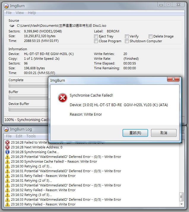

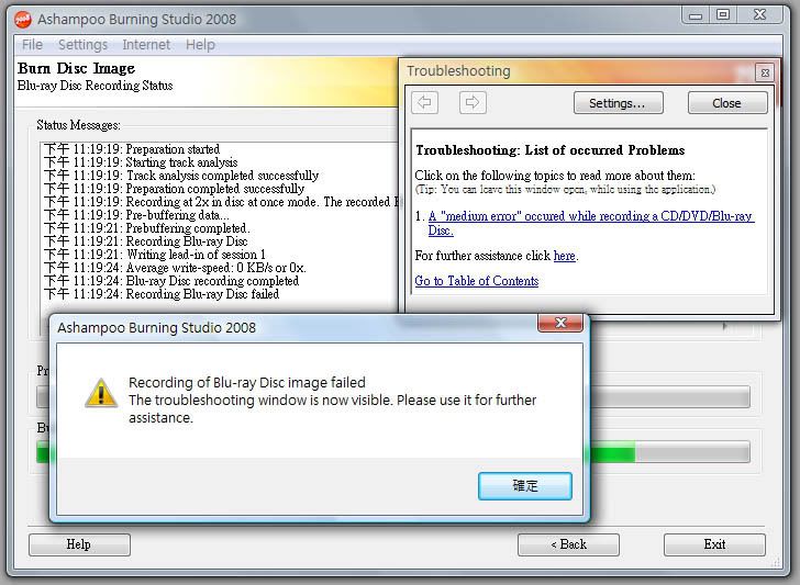

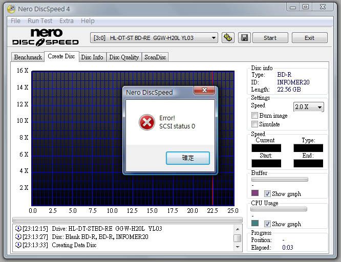

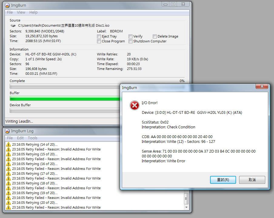

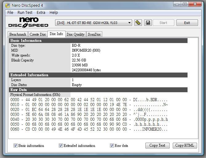

上星期剛收到從美國代購的LG GGW-H20L,
週末用SONY的BD-RE備份跟燒錄BD電影都沒發生問題,
於是上網尋找便宜的BD-R來餵機器,最後買了幾片KOKOLO BD-R,
但燒錄時卻遇到怪事,把空片放入燒錄機時,
機器認得到KOKOLO BD-R,也標示可以2X的速度燒錄,
但是一按燒錄之後,沒幾秒就跳出錯誤訊息,完全不能燒,
連拆兩片都是這樣,這就是傳說中的"不相容"嗎?
有人用過KOKOLO BD-R空片嗎? 有發生這種怪現象嗎?
下面是燒錄失敗時抓的圖

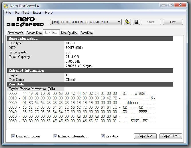

對照組 SONY 2X BD-RE

光天利代理浩瀚的.
網址 http://www.kokolo.com.tw/v2/index.asp
購物專區的右上角有客服信箱
http://www.kokolo.com.tw/shop/product.asp
你可以把圖跟機器型號都寄給他要求他說明.
不過我還是想說 韓系燒錄機支援空片本來就是只支援大廠或者是有交認證費的工廠.
所以是我的話絕不會考慮買韓系的...
但是你可以先寫信詢問浩瀚,看這情況是碟片不支援燒錄機還是這BD-R是次級品.

本人剛好想買一台藍光燒錄機.
所以就先打電話去問浩瀚.回答:
Pioneer
BDR-202不認片
,另外LG GGW-H20L可認片但無法燒
所以我看機器還是不要買.再等一陣子再說!
或者選J大的Lite on吧!
