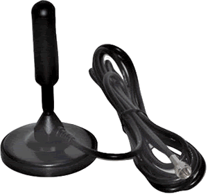

應該可以,
你焊焊看吧,
天線選數位電視專用的小香腸天線試試。
